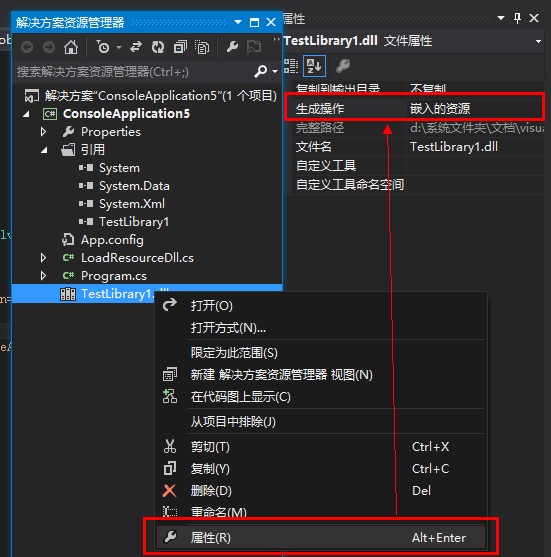

在这个事件中,可以重新为加载失败的程序集手动加载,如果你将dll作为资源文件打包的你的应用程序中(或者类库中):
就可以在硬盘加载失败的时候从资源文件中加载对应的dll,就像这样:

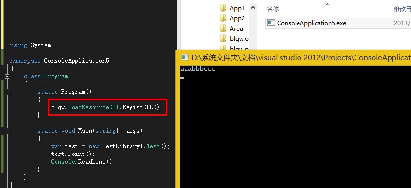

这样就软件以一个exe单独运行了:
不过如果我有很多dll怎么办,总不至于每一个dll写一个分支吧?所以我准备写一个通用的资源dll加载类:
原理蛮简单的,主要是通过StackTrace类获取调用RegistDLL方法的对象,获取到对方的程序集。然后通过Assembly.GetManifestResourceNames()获取所有资源的名称,判断后缀名".dll"(这一步可以自由发挥),然后加载,以加载的程序集的名称为key保存到一个字典中,并绑定AppDomain.AssemblyResolve事件,在程序集加载失败时,从字典中查询同名程序集,如果有,直接从字典中加载,代码如下:
