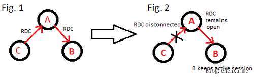

假设用于跑 UI 自动化的机器是虚拟机A,现在再使用另一台虚拟机B作为中转。本机先连接到虚拟机B,然后再从虚拟机B连接到虚拟机A,最后断开虚拟机B。
