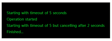

结果应该是:
现在我们可以开始试验了!

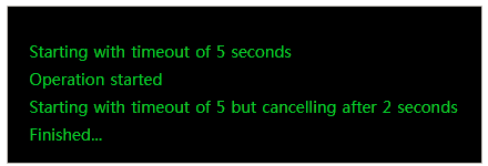

执行结果如下:
现在当我们停止操作时,定时器被丢弃,这样就避免了再次执行操作。这已经实现了我们最初的想法,当然还有另一种方式来处理这个问题。

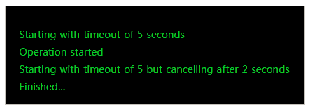

执行结果:
我个人非常倾向于这个解决方案,它比我们使用Timer的解决方案更干净简洁。

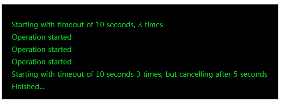

我稍微改变下Program.cs,以便能够测试这个操作过程。这是新的代码:
class Program
    static void Main(string[] args)
        var op = new MyOperation();
        var handler = new OperationHandler(op);
        Console.WriteLine("Starting with timeout of 10 seconds, 3 times");
        handler.StartWithTimeout(10 * 1000);
        Thread.Sleep(1000);
        Thread.Sleep(1000);
        Thread.Sleep(13 * 1000);
        Console.WriteLine("Starting with timeout of 10 seconds 3 times, but cancelling after 5 seconds");
        Thread.Sleep(1000);
        Thread.Sleep(1000);
        Thread.Sleep(5 * 1000);
        handler.StopOperationIfNotStartedYet();
        Thread.Sleep(8 * 1000);
        Console.WriteLine("Finished...");
        Console.ReadLine();

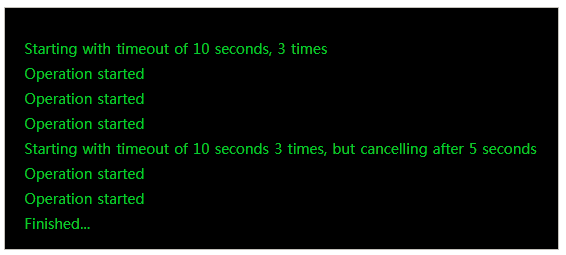

输出结果跟预想的一样:
很开森对不对?
当我检查这段代码时,我发现Thread.Sleep(10)是必不可少的,这显然超出了我的意料。如果没有它,除3个等待中的线程之外,只有1-2个线程正在进行。很明显的是,因为Reset()发生得太快,第三个线程将停留在WaitOne()上。
