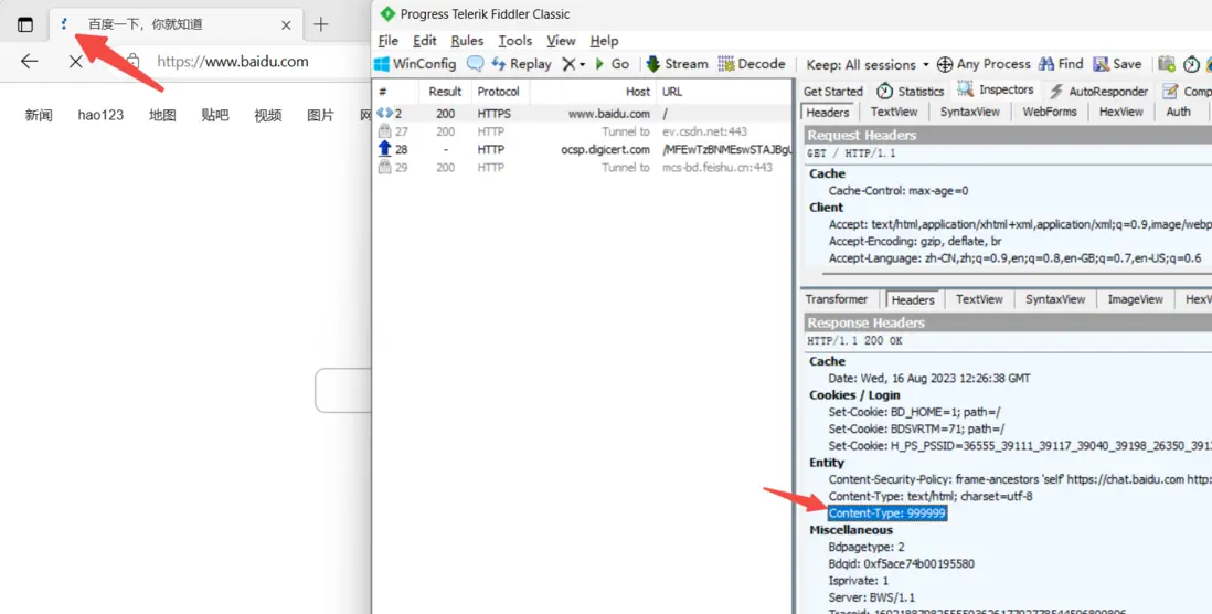

比如我用 Fiddler 拦截了 www.baidu.com 的请求,把它的 Content-Type 改成了 999999,然后浏览器就会一直转圈、但是会先渲染收到的那部分 HTML :
