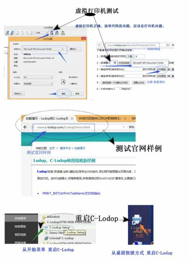

遇到问题,可先用xps或pdf虚拟打印机测试,排查是打印机原因还是代码原因。
1.区分是程序的问题,还是打印机的问题。
先用虚拟机打印试试,如果虚拟打印机正确,则说明代码没问题,应该是打印机问题。
用xps或pdf虚拟打印机测试一下,如果虚拟打印机输出正确,重装打印机驱动试试,驱动被破坏或不完整也可能导致打印异常。
只要虚拟打印机没问题,就说明插件代码是正确的。用虚拟打印测试没问题,可排除插件代码问题,排查下打印机重置打印机驱动试下。理论上虚拟打印没问题的话,程序可做的努力就的确很少了,毕竟windows下的打印是微软倡导的设备无关系原则。
一般Win7以上系统,应该会自带xps虚拟打印机,在打印机列表里可以看到Microsoft XPS Document Writer。如果没有可以在网上下载安装一个pdf虚拟打印机。
通过打开保存后的文件,可以查看打印效果。
2.区分是否是自己使用方法错误,例如没有正确引用Lodop,没有写对相应实现功能的语句等。
如果样例正常,自己的程序不正常,可能是自己使用错误,在该功能的样例页面-右键,查看源码,查看一下样例是如何使用这些功能的。
3.重新安装最新Lodop或c-lodop,用最新版对比,重启c-lodop。
重装Lodop,去官网重新下载安装(可解决安装文件被损坏,程序被破坏等问题)。
