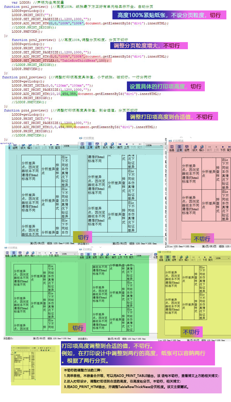

   var LODOP; //声明为全局变量
   function prn1_preview() {//高度100%,纸张最下方正好有单元格显示不全,自动分页,切行
       LODOP=getLodop();
       LODOP.PRINT_INIT(
       LODOP.SET_PRINT_PAGESIZE(
1,1200,1000,"");
       LODOP.ADD_PRINT_HTM(
0,0,"100%","100%",document.getElementById("div1").innerHTML);
//LODOP.PRINT_DESIGN();
       LODOP.PREVIEW();
function prn2_preview() {//高度100%,调整分页粒度,分页不切行
       LODOP=getLodop();
       LODOP.PRINT_INIT(
1,1200,1000,"");
       LODOP.SET_PRINT_STYLEA(
0,"TableRowThickNess",100);
       LODOP.PREVIEW();
function prn3_preview() {//调整打印项高度具体值,小于纸张,被切行,一行分两行
       LODOP=getLodop();
       LODOP.PRINT_INITA(
0,0,"120mm","100mm","");
1,1200,1000,"");
10,10,454,359,document.getElementById("div1").innerHTML);
//LODOP.PREVIEW();
function prn4_preview() {//调整打印项高度具体值,到合适值,分页不切行
       LODOP=getLodop();
       LODOP.PRINT_INIT(
1,1200,1000,"");
0,0,454,300,document.getElementById("div1").innerHTML);
//LODOP.PREVIEW();
</script>
图示:图中是两种不切行方法,由于是简单表格,没有嵌套等复杂的,也可以用本文的1的方法,直接用add_print_table输出。如果表格很复杂,容易切行,可以用分页粒度调整。
如果表格页数很多,每页下方到达的行都差异很大 ,也可以用手动分页,每页多行由自己输出决定 ,不用自动分页功能。
