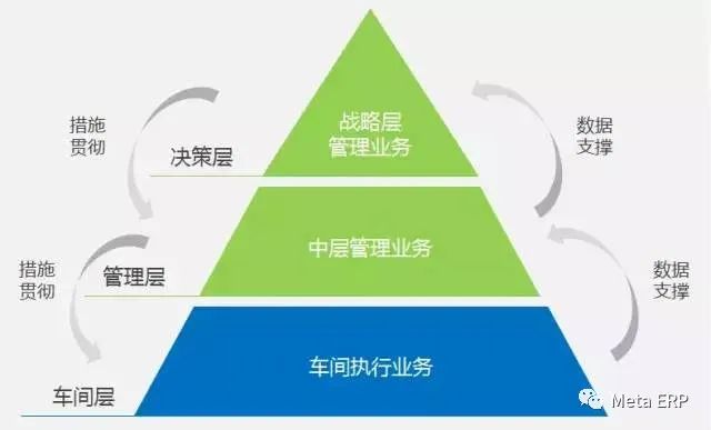

1.2、MES系统应用对象
    MES系统作为解开生产过程的黑箱、连接ERP与车间管理的关键技术,得到越来越多的制造企业的关注和认可。能否成功实施和应用MES是企业实现提高生产效率,降低成本等信息化建设目标的关键所在。
    MES的应用对象主要面向的是战略管理层与中层管理层,战略层关注高阶数据(如完成率、变化趋势等),中层管理关注更多的是实时数据(如计划进度、生产问题等),车间执行层更多关注的是相对静态的数据(装配BOM、工艺数据等)。
