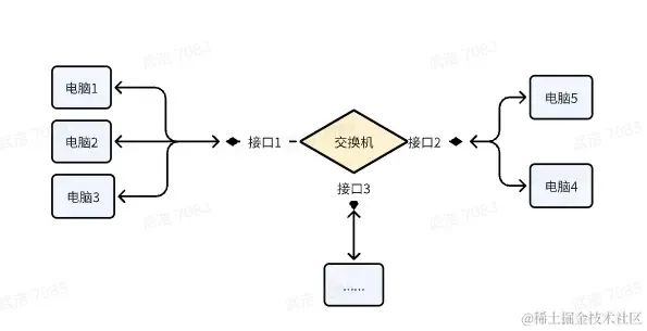

我们可以设想:如果我们有这样一台设备,它有多个端口,每个端口连一台或多台电脑,端口之间是隔离的。同一个端口上的电脑发消息依然是共享,但如果想要发消息给另一个端口上的电脑,就需要通过这台设备将消息转发到对应的端口。这个设备叫做”交换机“。
这里是一台交换机示意图,电脑1、2、3处于同一个共享局域网。1发消息,2、3都会收到,如果1想要发消息给4,就需要交换机将消息从端口1转到端口2,这样电脑4、5就接收到了消息;此时端口3中的设备不受影响。
这样就能形成多个独立的“共享局域网**”,**彼此可以同时独立工作,非必要时不会互相影响,能有效减少数据碰撞的发生,提高效率。

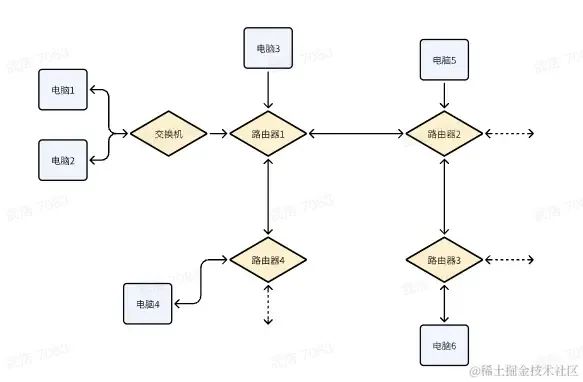

数量众多的局域网通过各种方式连在一起就形成了广域网,比较常见的连接方式是通过路由器进行连接。交换机可以接入路由器,路由器又连接其他路由器等设备,网上的所有设备都是网络节点。
与交换机类似,路由器也有多个端口,内部也存储着一个”小本本“——路由表。路由表上记录着到达其他网络设备的路线图。你想要访问的任何设备的IP如果在路由表中能找到,路由器会算出到达该目标要经过的最佳”网络节点路线“,然后将信息传递给下一个路由器,下一个路由器以同样步骤向下传递。这样,路由器通过”口口相传“,直到将信息送到目的地。
如上图所示,电脑4如果想要发消息给电脑5,首先将消息发给路由器4,路由器4通过路由表查到路线应为 “路由器1->路由器2->电脑5”,然后路由器4将消息转给路由器1。
与普通的交换机通过MAC地址寻址方式不同的是,路由器是通过IP地址在网络中查找目标,而根据IP地址查找的效率要高很多。

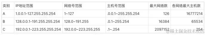

为了方便寻址,每个IP地址都包含了两部分:网络号与主机号,同一个网络上的所有主机使用同一个网络号,每个主机都有自己的主机号。网络号将设备分了组,寻找一台设备先根据他的IP找到他所在的组,就能大幅缩小搜索范围。
以下是常见的3种网络的参数:

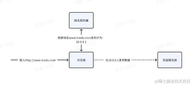

我们上网,实际就是在访问网络中不同的服务器。无论是刷网页,还是搜索我们想要的信息,实际都是在向网络中某个服务器的发送消息请求,服务器收到我们的请求,将我们需要的信息发送给我们。那么我们的消息是如何到达对应的服务器的?
服务器也是电脑,也有自己的IP地址;访问一台服务器需要知道他的IP地址,但是IP地址太难记了,人们为了方便记忆,创造了“域名”。我们所熟悉的网址http://www.baidu.com/xxx,其中的www.baidu.com就叫做域名,每个域名都有其对应的IP地址,“域名-IP表”则存在域名服务器上。
当我们在浏览器上输入网址http://www.baidu.com/xxx时,浏览器会自动解析出域名www.baidu.com并去“域名服务器”上查找其对应的IP地址,然后再去该IP地址的服务器上获取我们需要的资源,这样我们就完成了愉快的“网上冲浪”。
