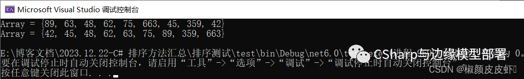

    print_array(data);
程序输出

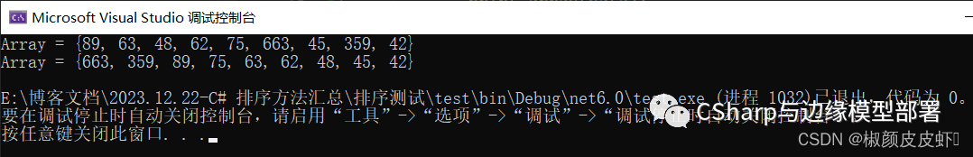

     如果是想进行逆序排序,最简单的方式就是将正序排列的数组进行一次反转即可,不然的话就是改变方法二以及方法三的回调函数输出,如下面代码所示。

    print_array(data);
程序输出

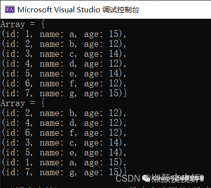

     排序后结果输出为:
程序输出

     自定义数据排序后,程序运行最后输出为:
程序输出

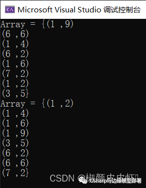

排序后结果输出为:
程序输出
