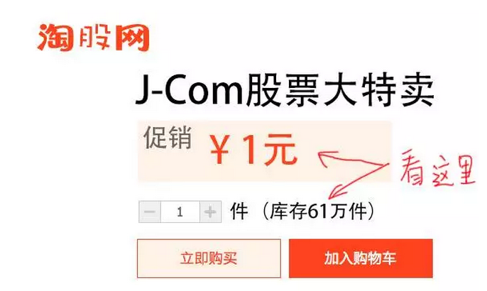

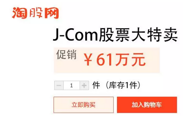

本来,客户的委托是下面这样的......
然而,手残的田中君把数字输入错了……
但是,股票价格有涨跌幅限制。所以页面发布以后,系统又自动把价格改成了下面这样......
就算是57万,也是非常便宜了好么!大妈,不,大户们迅速围观,争相爆买......
