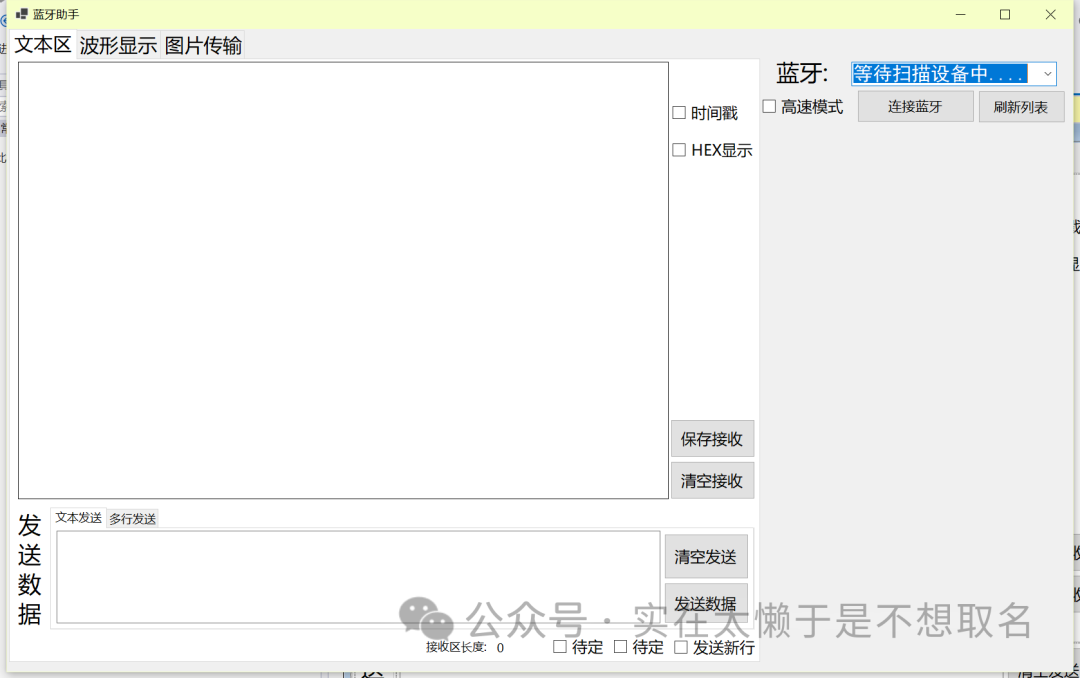

这个界面基本也是搬运至前面的串口助手界面,目前制作了发送和接收界面。并且代码逻辑也比较简单,还需要有很大的修改。

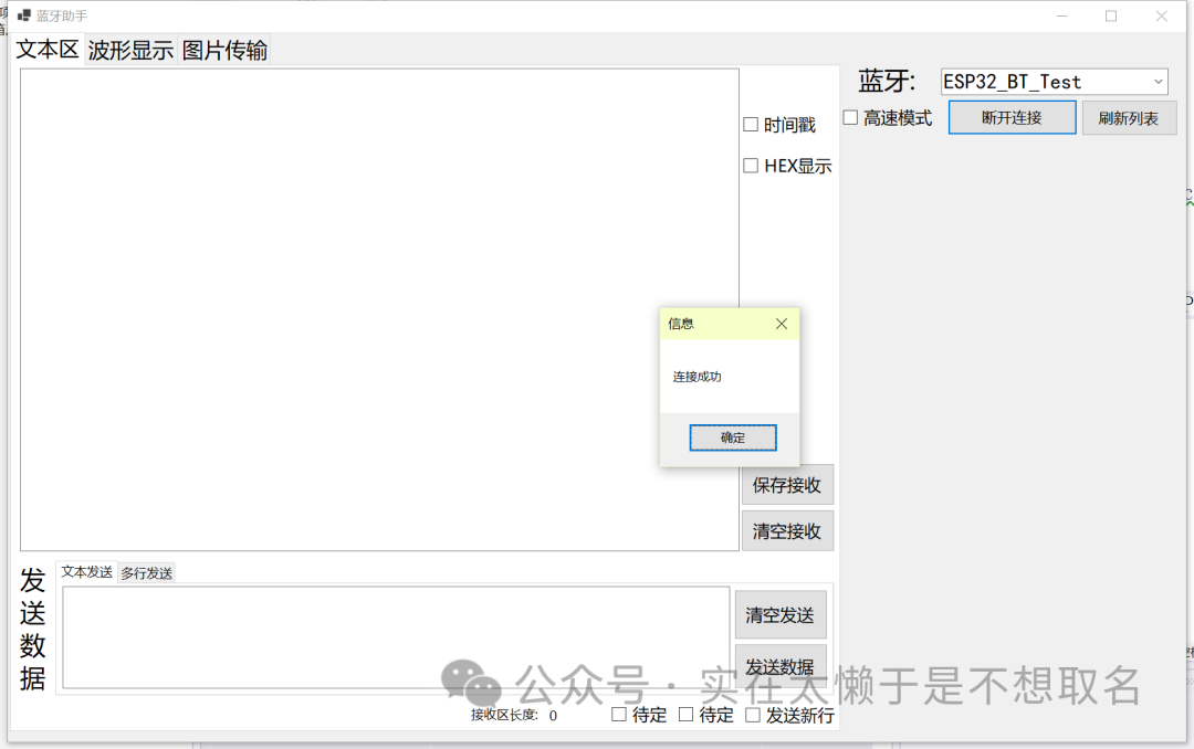

private async void BoothConnect(){    try    {        if (BoothChoose.Items.Count != 0)        {            string selectedDeviceName = BoothChoose.SelectedItem.ToString();
           // 寻找匹配的设备            BluetoothDeviceInfo deviceToConnect = devices.FirstOrDefault(d => d.DeviceName == selectedDeviceName);            if (deviceToConnect != null)            {                // 连接到设备                await Task.Run(() => client.Connect(deviceToConnect.DeviceAddress, BluetoothService.SerialPort));                MessageBox.Show("连接成功", "信息");                if (client.Connected)                {                    stream = client.GetStream();                    StartListening(OnDataReceived); // 开始监听数据并指定回调                }            }            else            {                MessageBox.Show("未找到选定的设备", "警告");            }        }        else        {            MessageBox.Show("未检测到设备", "警告");        }    }    catch (Exception ex)    {        MessageBox.Show("蓝牙连接失败: " + ex.Message, "错误");    }}
连接蓝牙的代码,根据选择控件选择的蓝牙名称匹配对应的蓝牙设别,接着使用异步的方式来连接蓝牙,防止连接蓝牙的过程中导致UI线程卡顿无法使用。
并且使用一个Stream流变量来接收蓝牙传输的信息,调用StartListening函数来实现蓝牙设备的监听

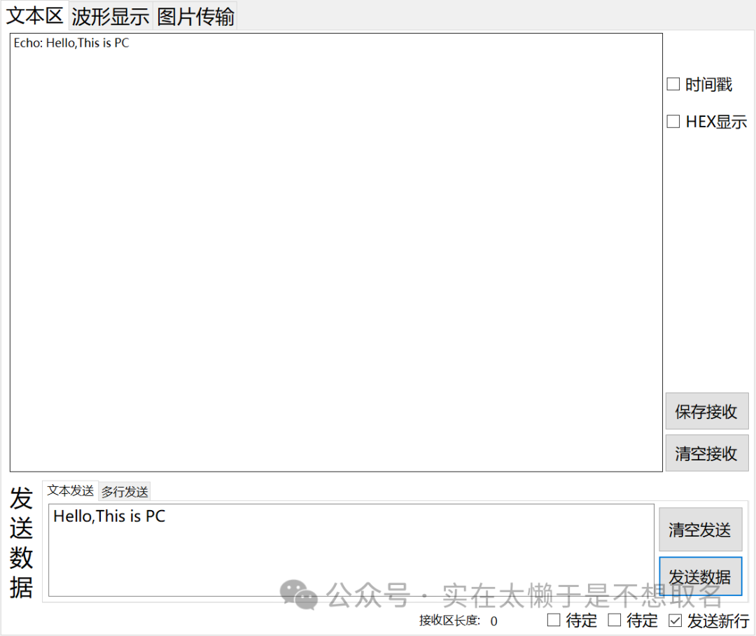

ESP32中的代码是利用蓝牙传输接收到的信息。
因此我们发送信息会接收到发送的信息。
