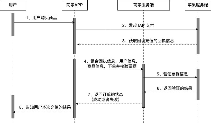

这样用户和回执的绑定也就回归到用户订单和苹果回执的绑定,那么订单号在何时生成,如何和苹果回执做绑定呢?有两种方案,下面来一一探讨下。
1、生成订单 -> 发起 iap 充值 -> 客户端 绑定订单id和 iap 充值的回执信息,向服务端发起回调 -> 服务端接收到回调信息,校验订单回执,给用户增加道具;
2、发起 iap 充值 -> 接收到回调信息 -> 客户端将商品信息,用户信息,iap 的回执信息,一起回调给服务端 -> 服务端接收到回调信息,校验回执信息,生成对应的订单,同时给用户增加道具;
这两种最主要的差别就是订单的生成时机不同,第一中订单号对客户端是可见的,第二种订单号对客户端是不可见的。
1、订单提前生成
订单提前生成,比较符合我们处理的订单的逻辑,如果自己的充值系统中也同时集成了微信和支付宝的支付,那么选用这种方式,订单的处理就相对统一。

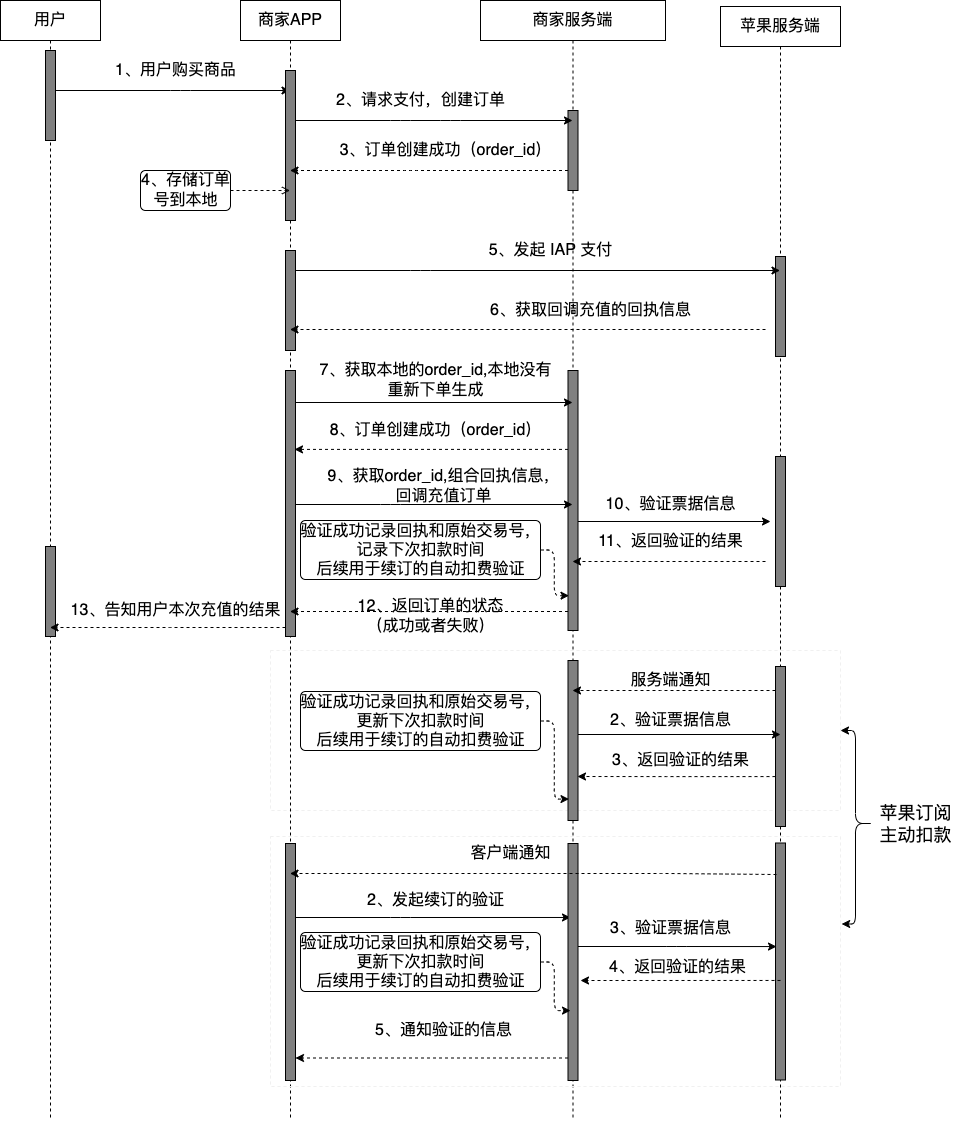

苹果订阅
上面简单聊了下苹果中普通商品的充值流程,下面来聊一下订阅商品的充值。
自动订阅根据名字能看出来相对于普通的商品,自动订阅的商品到了扣款周期,苹果会自动发起重新扣款。
先来看下订阅的充值流程,订阅的首次充值流程和普通的商品的首次充值流程一样,充值成功之后,后面会涉及订阅的下次扣费,所以后面多了原始交易号和回执信息的记录,方便后面自动扣款的续订操作。
苹果订阅商品在下个扣款周期扣费的时候,扣款的动作由苹果自动发起,这和支付宝和微信的订阅扣款逻辑不同。
因为是苹果自动进行的扣款处理,所以会如果苹果扣款的时候的通知不及时或者消息丢失,就很容易造成用户的丢单情况。
