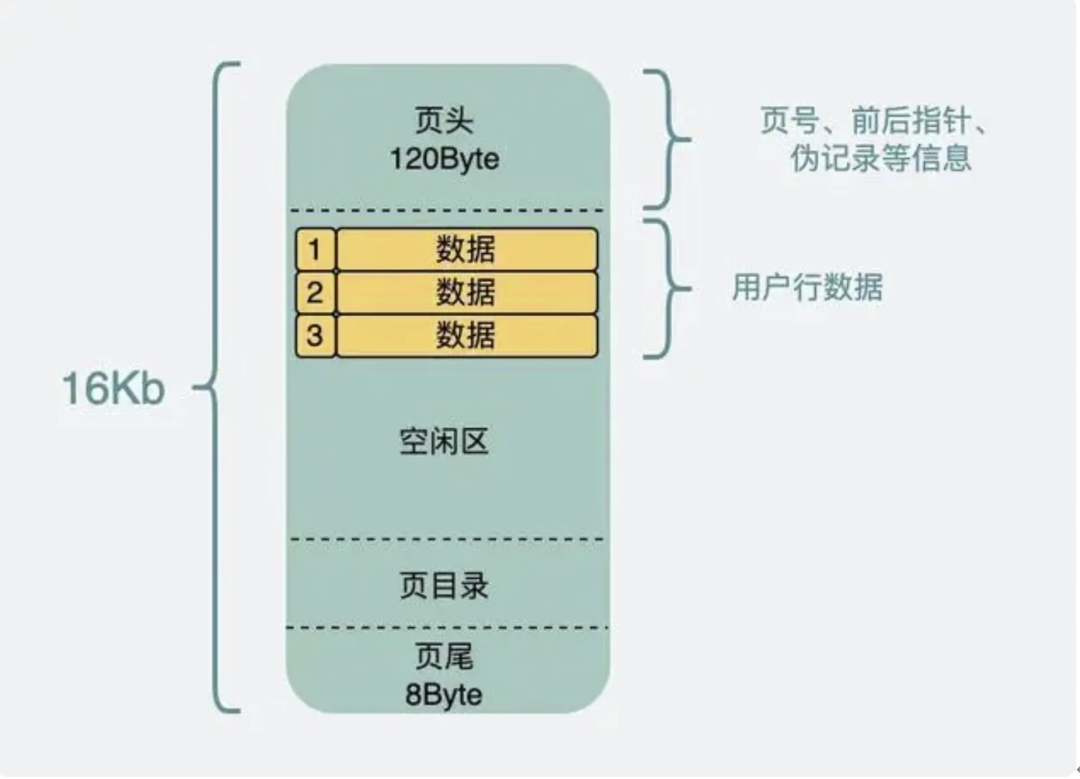

假设我们有一张 user 表,其中 ID 是自增主键,那么该表在硬盘文件上是 user.ibd(innodb 数据文件,又叫表空间文件)。这个数据文件被划分成很多的数据页,每个数据页大小是16K。
  • 一个数据页16K,表的数据量很多,一个数据页可能放不下那么多数据,所以数据被分成好多份,存放在不同的数据页,为了标识具体是哪一个数据页,所以需要有页号来标识;
  • 同时为了把这些存放数据的数据页关联起来,又引入了前后指针,用于指向前后的页;
  • 数据页需要读写,写入到一半的过程中可能会发生了意外断电等情况,所以为了保证数据页的准确性,还引入了校验码;
  • 同时为了在数据页搜索数据提高效率,数据页内部还生成了页目录;
  • 除了上述所说的,数据页内剩下的空间就用来存放实际的数据;
即数据页的结构如下:

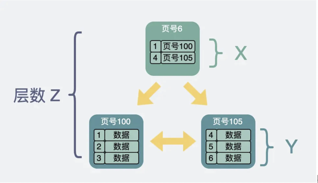

数据是以数据页的形式进行存储,数据页和数据页之间是以B+树的形式进行关联,例如:
其中,叶子节点的数据页存放的是实际存储的数据,非叶子节点存放的是索引内容。B+树的每一层代表一次磁盘 IO。
举个例子,如果我要寻找 ID=5 的记录,从顶部非叶子节点开始查找,由于 ID=5 大于1并且小于7,故应该往左边寻找,来到页号为6的数据页,由于5大于4,故应该往右边寻找,来到页号为105的数据页,找到 ID=5 的记录,完成查询。
这个过程中查询了三个数据页,如果这三个数据页都没有加载到内存,那么就需要经历三次磁盘 IO 查询。
