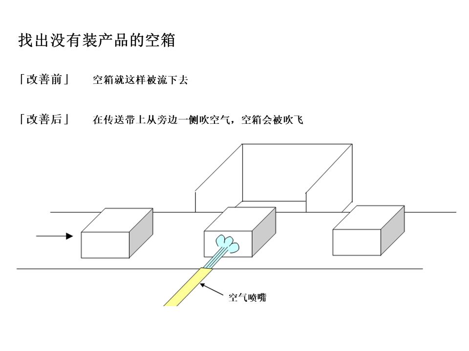

发现不良的名人是谁?

3.善用身边的一切:空气的活用

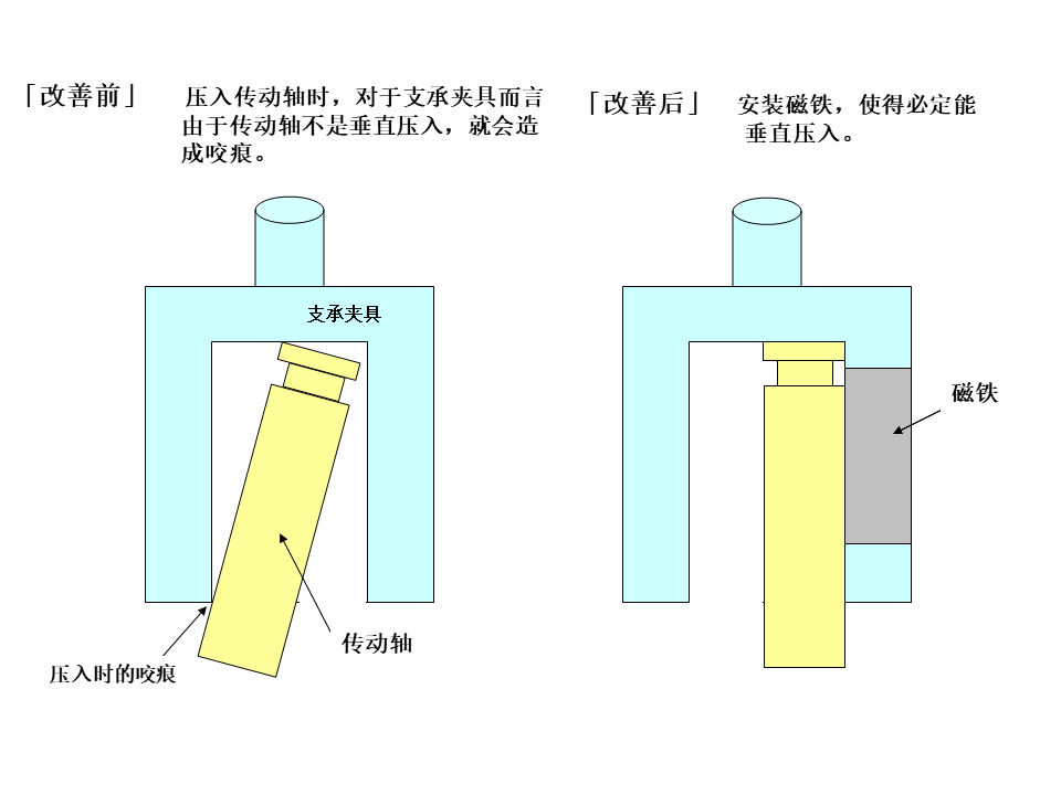

5.活用小学自然知识:磁铁的力量
