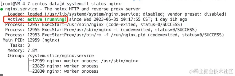

    # 查看nginx运行状态
    systemctl status nginx
当我们看到下图,说明你的Nginx运行正常,此时Nginx会启动服务,默认80端口。此时如果我们的服务器外网防火墙80端口开启,那么访问外网IP,就能看到Nginx启动的服务

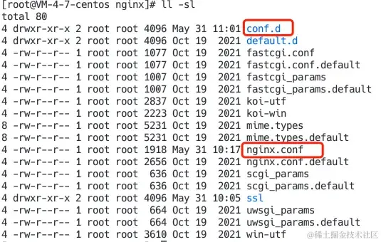

Nginx的配置文件,一般位于/etc/nginx目录下,具体内容如下:
我们基本只需要关注文件nginx.confconf.d目录,下面是一份nginx.conf配置文件,不懂也不要怕,基本都不需要改动,默认80服务已经开启了。

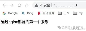

执行nginx -t确认配置文件修改没问题,再执行nginx -s reload重启Nginx,此时我们访问外网IP(默认80端口,下面默认都是访问80端口),可以看到
这样我们的静态资源文件就部署好了,通过url访问资源:
  • http://xxxx/index.html
  • http://xxxx/about.html

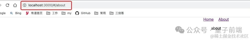

1、Hash模式
    import { HashRouter, Routes, Route, Link } from "react-router-dom";
    import './App.css';
    function App() {
      return (
        <div className="App">
            <HashRouter basename="/">
              <div style={{marginBottom: 20}}>
                <Link style={{marginRight: 20}} to="/">Home</Link>
                <Link to="/about">About</Link>
              </div>
              <Routes>
                <Route path="/" element={<div>home</div>}></Route>
                <Route path="/about" element={<div>about</div>} />
              </Routes>
            </HashRouter>
        </div>
    export default App;
我们执行yarn build,然后将build目录下的文件迁移到/data/web下,再访问服务器IP,发现访问正常,路由切换也没有问题,即部署成功。

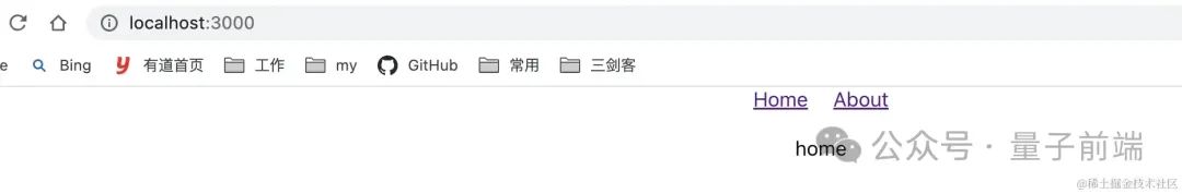

2、History模式
    import {
      BrowserRouter,
将Hash模式中的代码修改为BrowserRouter,运行本地项目,路由切换正常,该路由是History模式

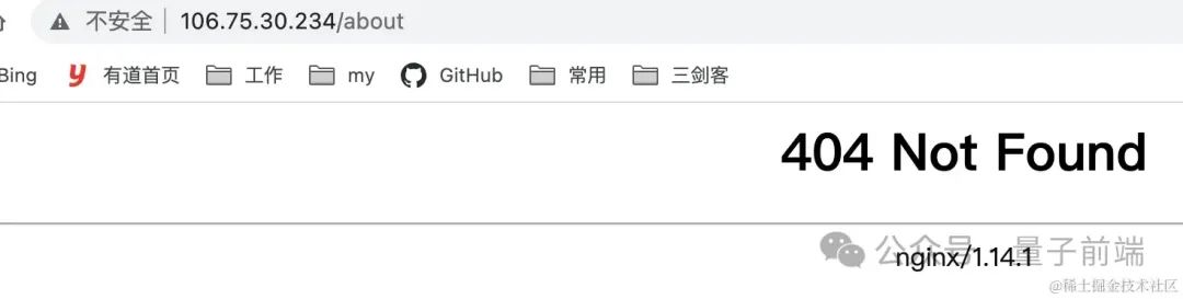

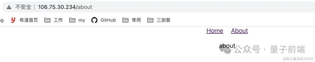

同样执行yarn build生成build目录,将该目录下的文件迁移到上一步服务器的目录/data/web下,然后访问外网IP,发现渲染效果和上图一样,但是当我们点击About页面,然后刷新浏览器发现,出现了404。
先说解决办法,然后解释下原因,修改Nginx配置web.conf
增加一行try_files配置,当请求的地址找不到时,重新指向index.html文件
    server {
        listen 80;
        server_name localhost;
        root /data/www/;
        location / {
            try_files $uri $uri/ /index.html;
            index index.html;
重启nginx nginx -tnginx -s reload 再次刷新页面,发现页面访问正常了,切换也没有问题。

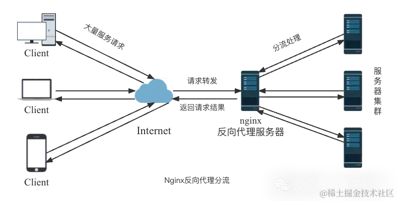

四、配置反向代理、负载均衡
1、反向代理
反向代理的用途很多,这里我们看一个常用的,代理请求的接口。我们在发布时前端的域名和后端api服务的域名经常不一致,此时就可以使用Nginx配置反向代理来解决这个问题。

2、负载均衡
Nginx可以作为负载均衡服务器使用,通过配置upstream来分发流量,同时可以配置一些参数:

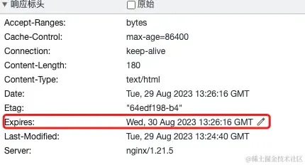

location /static {
 # /static匹配到的资源有效期设置为1d;
 expires 1d;
 # /设置资源有效期为一周;
 # expires max-age=604800;
 # 设置浏览器可以被缓存,设置7天后资源过期
 add_header Cache-Control "public, max-age=604800";
 # 阻止浏览器缓存动态内容
 # add_header Cache-Control "no-cache, no-store, must-revalidate";
 # 禁用浏览器缓存
 # add_header Cache-Control "no-store, private, max-age=0";
我们发现响应头的过期时间更新了
