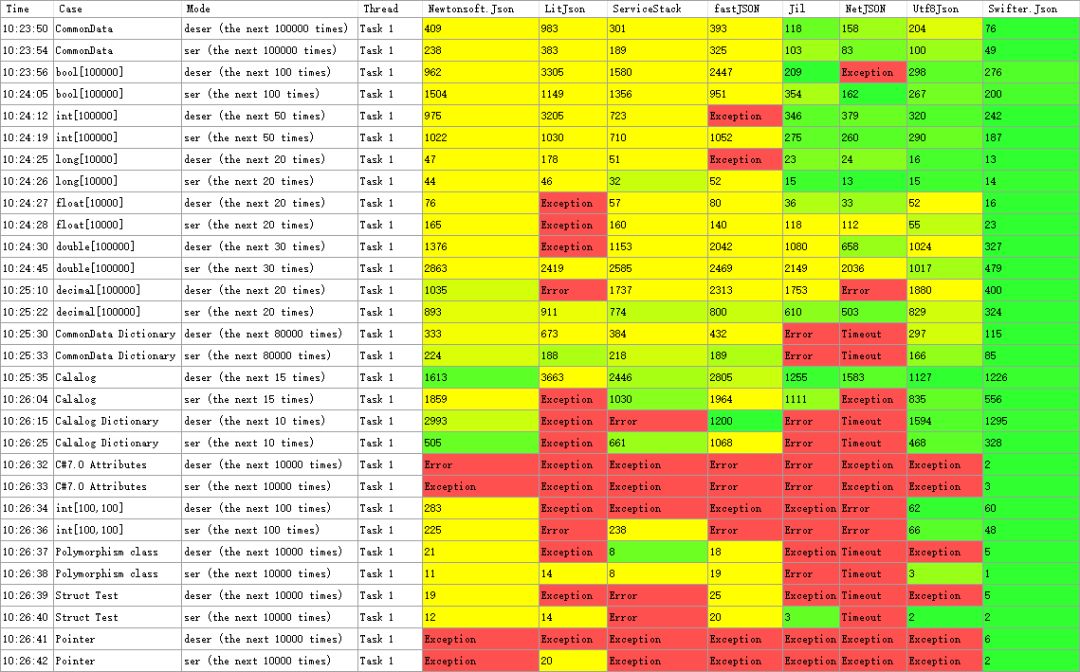

性能测试对比
图表中的颜色随所用时间从 绿色 渐变为 黄色。当用时超过 3 倍时将以亮黄色显示。
  • Timeout: 表示用时过久。
  • Exception: 表示发生了异常。
  • Error: 未发生异常,但结果不正确。
Swifter.Json 第一次执行需要额外的时间来生成一个 “操作类” (FastObjectRW<T>),
  • 后续会越来越快。所以如果您的程序需要长期运行,那么 Swifter.Json 是您优的选择。
  • 如果您的程序不适用这种模式,那么下面介绍的 XObjectRW<T> 也许适合您。

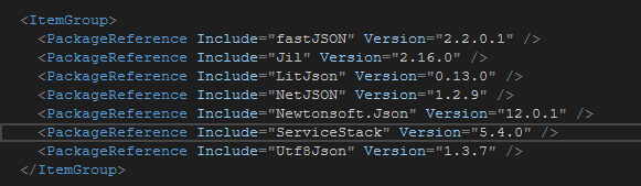

测试时其他库所使用的版本
