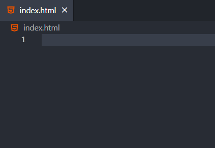

  • 在 VS Code 中新建一个文件 index.html。
  • 在 index.html 文件中,输入!,得到默认的 HTML 代码。

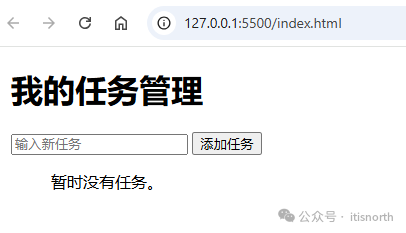

刷新页面的话,会看到下方多了一行文字 “暂时没有任务。”,表明 JS 代码工作了。
好了,如果你按照前面的步骤一步一步完成了,那么你就拥有了练手项目的基本结构。
