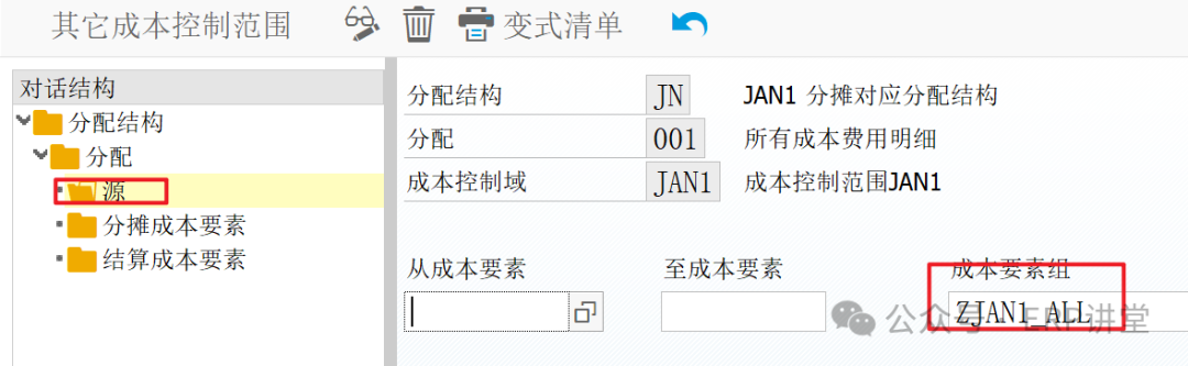

7.定义分配结构:(OKO6)
IMG-控制-内部订单-实际过账-结算-维护分配结构
