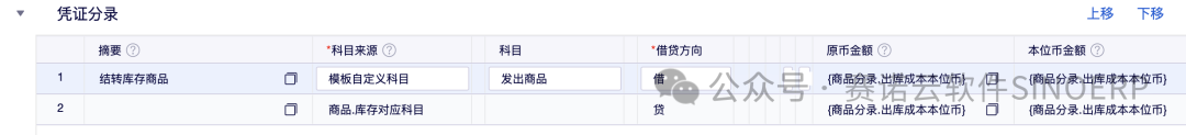

方式2:销售出库生成发出商品(分期收款),销售发票结转成本
           在生成凭证主界面,单据列表——》成本结转—》销售出库中生成成本凭证,参考凭证模板如下:
(参考凭证模板)           借:发出商品
                                      贷:库存商品
销售发票生成凭证,同样可选择单独结转还是同步结转成本,此处不再重复,参考模式一,区别就是:(将模式一中的“库存商品”科目替换成“发出商品”科目)
