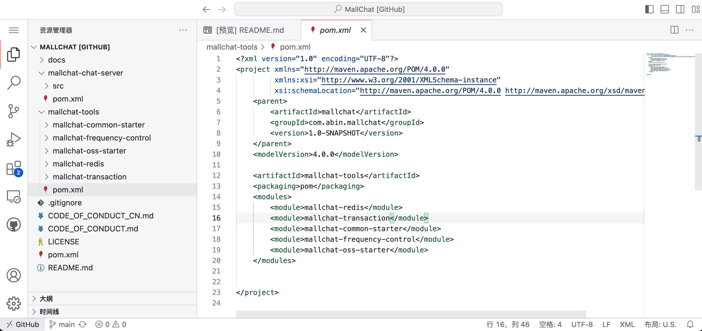

比如在 GitHub 仓库的主页按  句号键,就能快速进入网页版的代码编辑器,跟本地浏览项目的体验几乎一致:
对于有一定经验的开发者,一般会先查找关键文件,比如前端项目找 package.json(Node.js)、Java 项目找 pom.xml(Maven)或 build.gradle(Gradle)、Python 项目找 requirements.txt 或 setup.py 等,这些文件通常包含项目依赖和配置信息。如果项目是比较规范的,一般通过依赖和配置信息就能快速理解项目结构了。
举个例子,看到 aop 依赖,就知道项目用到了切面;看到 freemarker 依赖,就知道项目资源目录中会有 FTL 模板文件;看到 Redisson,就知道会有初始化 Redisson 客户端的配置类,这些就是积累经验的重要性了。

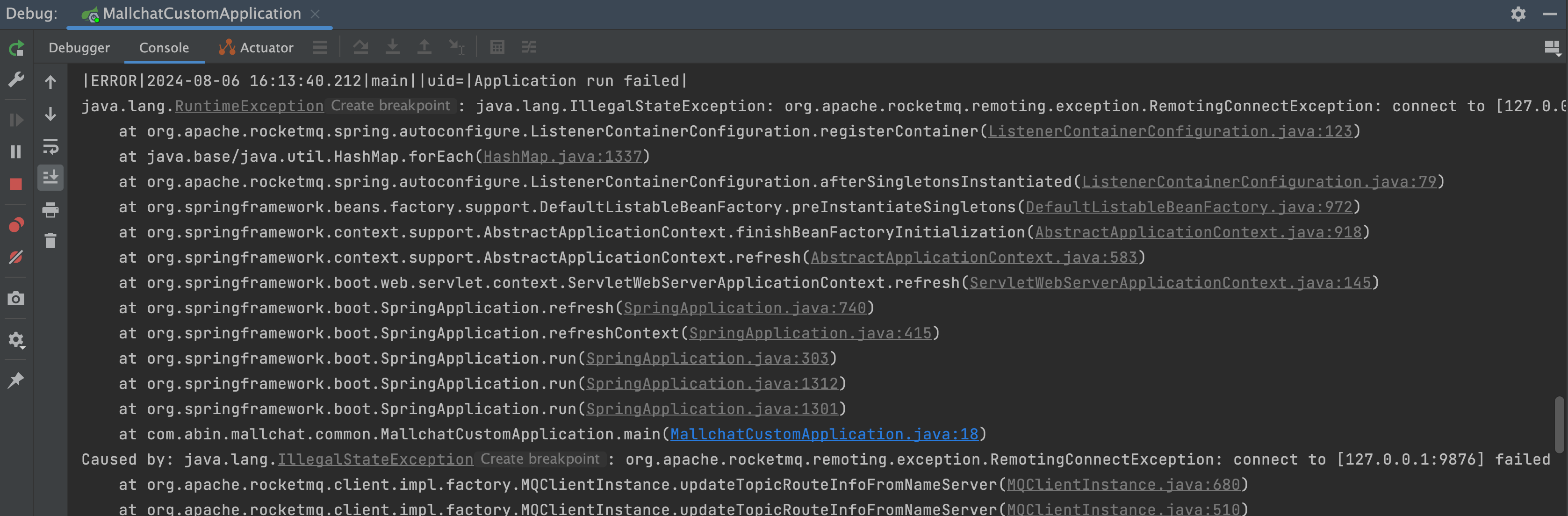

这里分享一个常用的快速运行项目的技巧。有的时候项目用到了很多依赖(比如 MallChat 中用了 MinIO、RocketMQ 等),但是我们本地并没有安装这些依赖,导致项目无法启动。如下图,因为我没安装 RocketMQ,导致启动时连接 RocketMQ 报错:
要想启动项目,传统方法就是自己安装所有依赖,但如果项目只有一个不起眼的位置用到了某个依赖,其实花时间去安装性价比不高。这时,我们可以用一种更简单的方法,直接禁用掉用到这些依赖的 Bean 加载。
比如在启动类加上 exclude ,就能快速禁用某些依赖的自动加载,示例代码如下:
@SpringBootApplication(exclude = {RocketMQAutoConfiguration.class})
但是,禁用了 RocketMQ Bean 的初始化后,如果有代码用到了这个 Bean,就会因为缺失依赖的 Bean 而报错。这种情况下,可以使用 @Lazy 注解对 Bean 进行懒加载,用到的时候才会加载,启动项目时就不会报错了~ 示例代码如下:

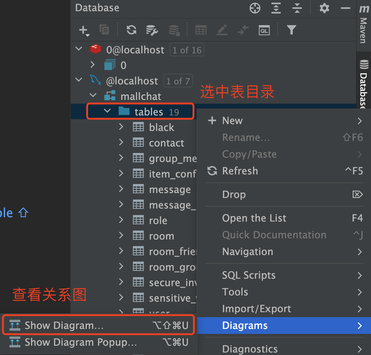

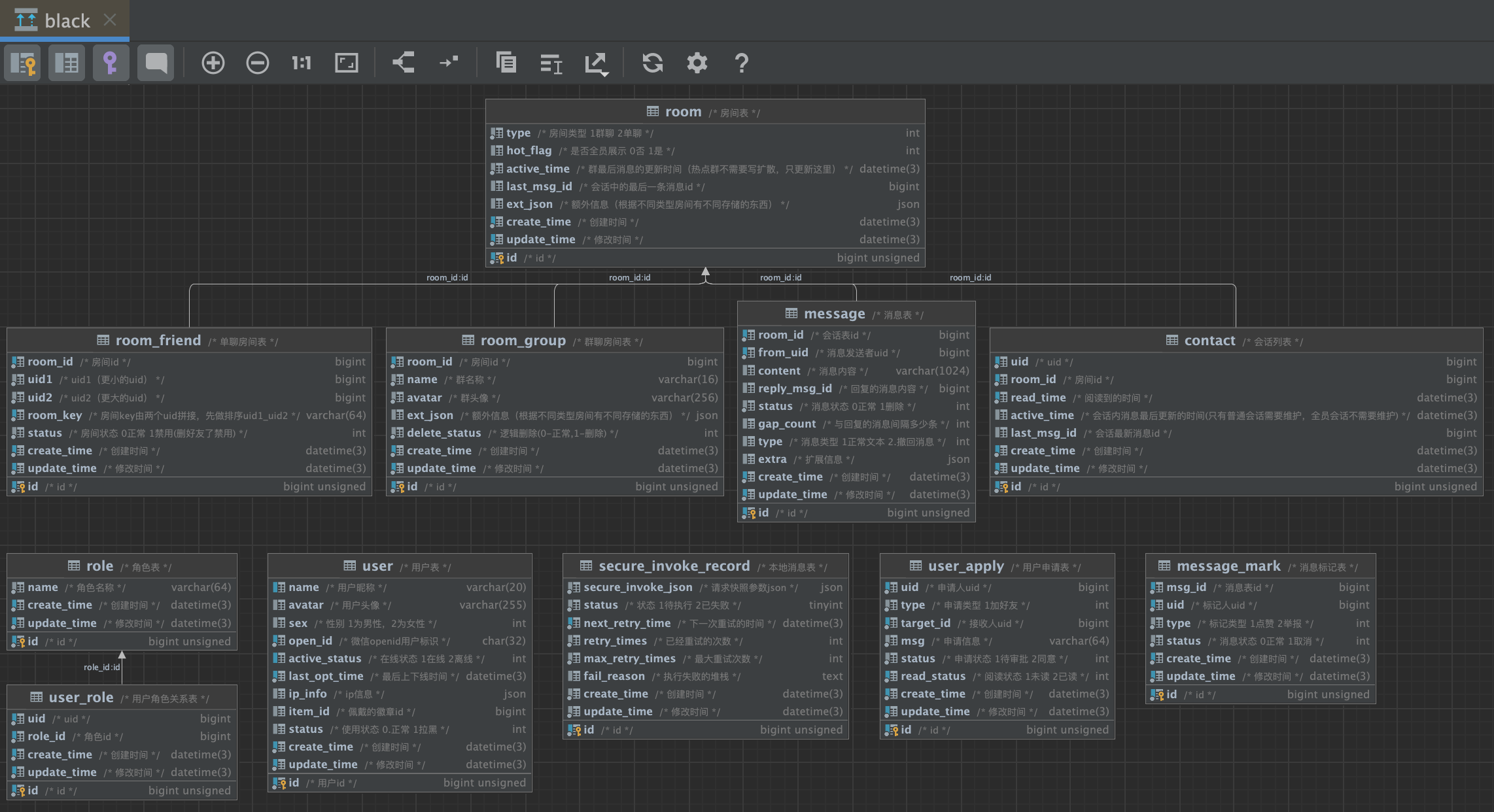

了解项目的库表设计也是有技巧的,比起直接看 SQL 文件,一般我会先在本地初始化数据库,然后通过可视化图表来查看。
如图,表之间的关系一目了然!比如房间又分为单聊和群聊,一个房间内有多个会话和消息:

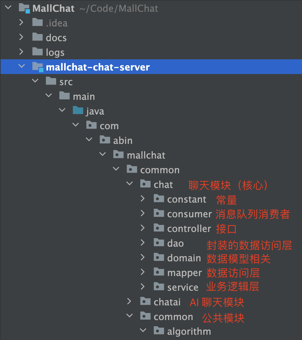

刚开始阅读代码时,不要急着一行代码一行代码地按照顺序去阅读,而是要先整体理解每个目录的 作用和目录内部的文件组织形式 ,但暂时不必深入理解具体的实现方式。
举个例子,对于 MallChat 项目,你要先能明确红字中的信息:

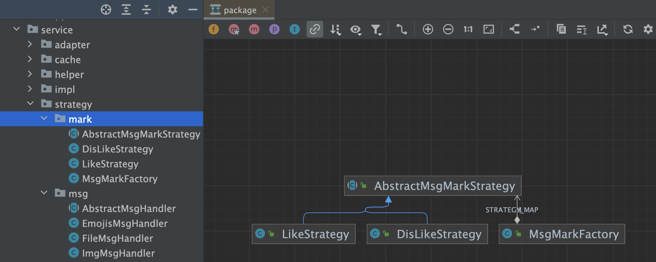

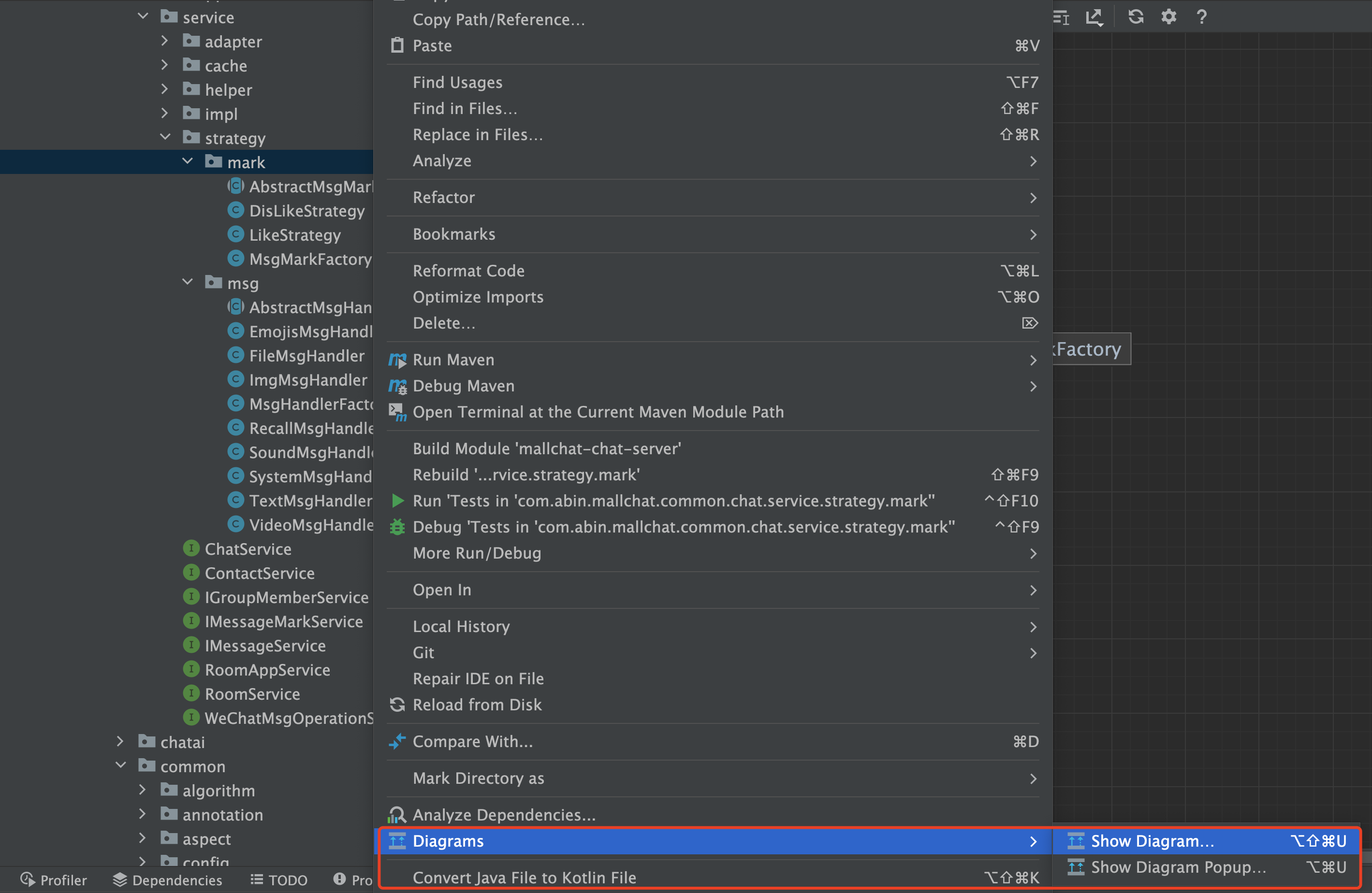

查看某个目录内部的文件组织形式时,有一个小技巧。可以直接在 IDEA 中右键点击某个包,查看 UML 结构图:
通过结构图,我们可以速览类之间的关系。比如下图中,工厂创建策略、两个具体策略继承了抽象策略类:

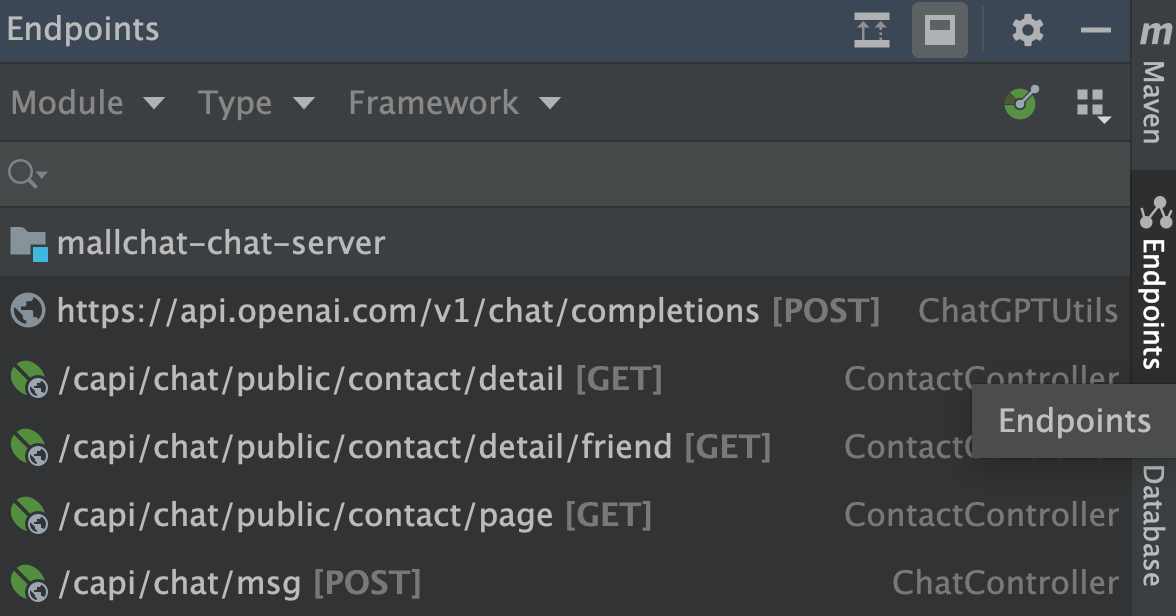

1)如果想快速学习某个功能的实现,建议是通过文档等方式 先了解业务流程 ,再学习源码。学习源码时,建议使用 Debug 模式启动项目,通过接口文档(或前端)发送请求,完整地分析一个请求的处理流程。
可以通过 IDEA 的 Endpoints 功能快速查看项目中的接口,并定位到源码:

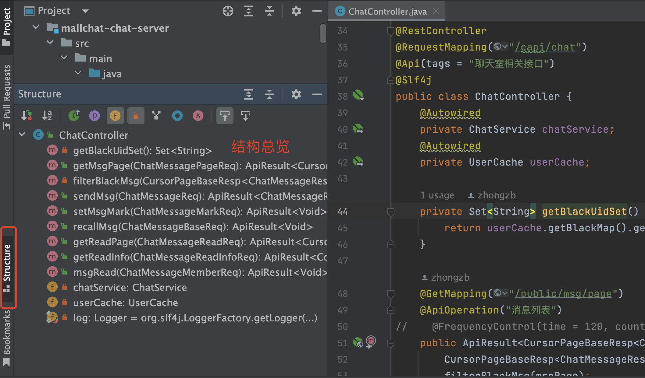

2)如果想快速了解单个文件的核心结构(比如方法和属性),可以使用 IDEA 的 Structure 功能,如图:
