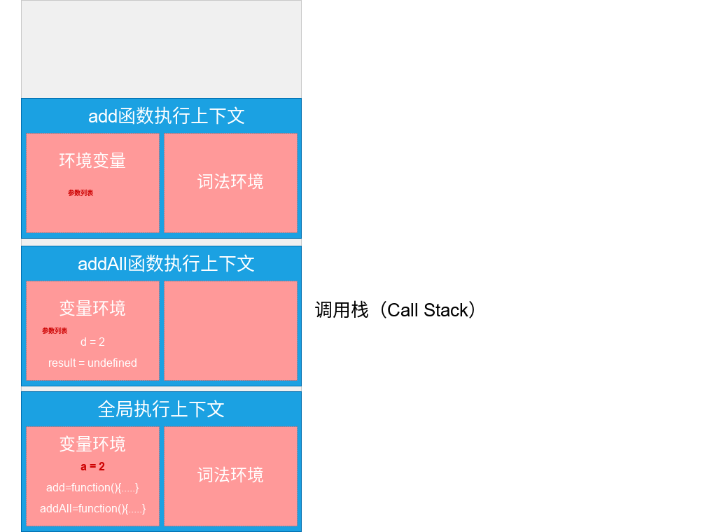

下面我们就来具体的用代码和图来模拟JS执行上下文栈是如何执行代码的,如下面一段代码(以ES5来演示)
 1 var a = 2
 2 function add(b,c){
 3   return b+c
 4 }
 5 function addAll(b,c){
 6   var d = 2
 7   result = add(b,c)
 8   return a+result+d
 9 }
10 addAll(3,3)
第一步:创建全局上下,并将其压入栈底(如图所示)此时变量a、函数add 以及 addAll 都保存到了全局上下文的变量环境对象中。
 当全局执行上下文压入到调用栈后,紧接着,JavaScript引擎便开始执行全局代码了。首先会执行a=2的赋值操作,赋值完后,此前a的值就从undefined变成了2。因为此时的add函数和addAll函数都还没有执行,因此状态还是之前的。这一步完成后,我们再来看全局上下文的状态,如下图所示:
第二步:执行addAll函数,此时JavaScript引擎会编译该函数,并为其创建一个执行上下文,然后将其执行上下文压入栈中,如图所示:
同样的,当addAll函数的执行上下文创建好之后,就会进入了函数代码的执行阶段了,因为函数中有一个变量d,因此还是先执行赋值操作,即将d的值从之前的d=undefined设置成d=10 。然后接着往下执行。
第三步:执行add函数,当执行到add函数调用语句时,JavaScript引擎同样又会为其创建执行上下文,并将其压入调用栈,此时的调用栈的状态如下图所示:
然后add函数执行,将返回结果赋值给变量result,此时的result的值便从之前的undefined变成了6。随后该函数的执行上下文便从从栈顶弹出。此时的调用栈如下图所示:
紧接着addAll执行最后一个相加操作后并返回,完成之后,addAll的执行上下文也会从栈顶部弹出,此时调用栈中就只剩下全局上下文了。最终如下图所示。 至此,整个JavaScript的执行便完成了。
