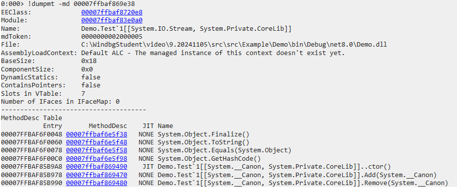

变量a:
变量b
仔细观察发现,它们的EEClass完全一致,它们的Add/Remove方法的MethodDesc也完全一直。这印证了上面的说法,引用类型实参引用同一套方法。

一眼就能看出,它们的MethodDesc完全不一样。这说明在Assembly中。CLR为泛型生成了3套方法。
细心的朋友可能会发现,引用类型的实参变成了一个叫System.__Canon的类型。CLR 内部使用 System.__Canon 来给所有的引用类型做“占位符”使用
