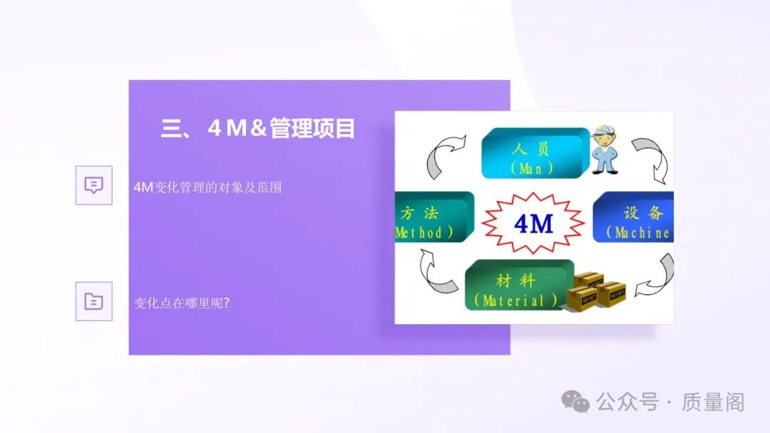

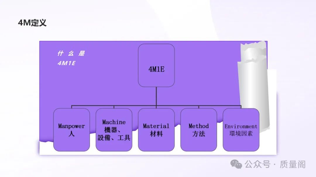

4M变更管理是指在产品制造过程中,针对人员、机器、材料和方法这四个关键要素发生的变更进行管理和控制的过程。这些变更可能会对产品的品质、性能和生产效率产生重大影响,因此需要进行严格的管理和控制。
