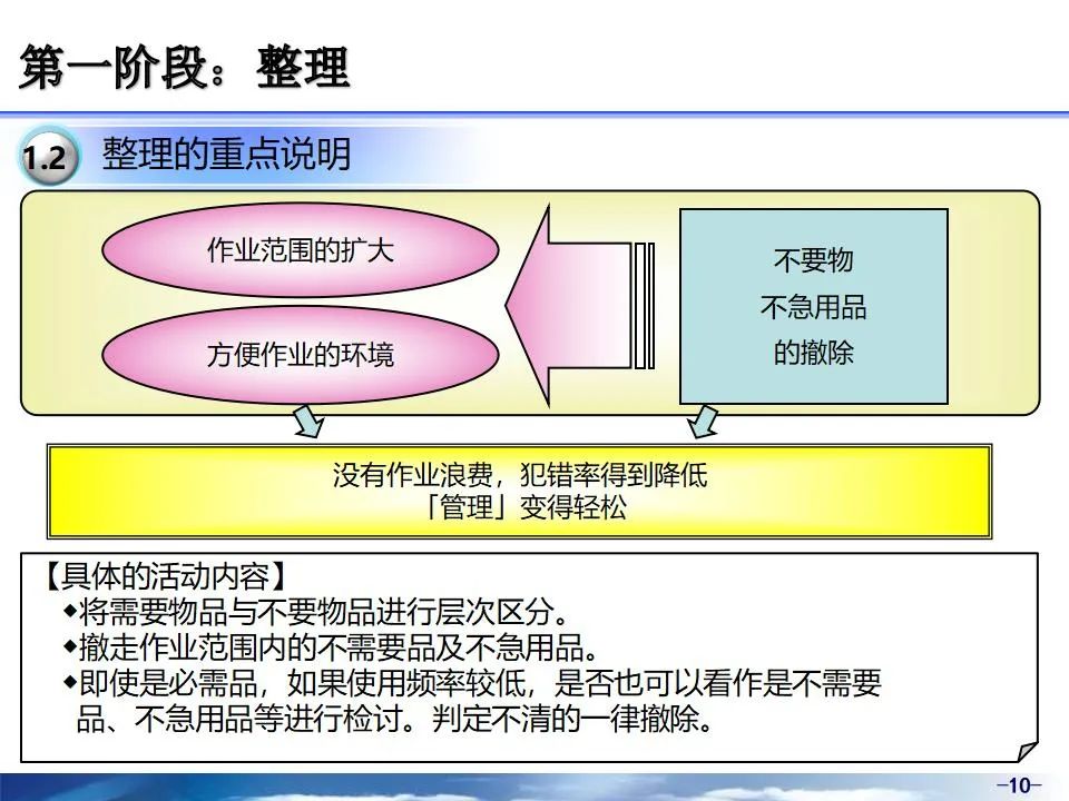

2. 第一阶段:整理
整理阶段的核心是对现场的每一件物品进行判断,去除不要品,扩大作业范围,优化工作环境。具体活动内容包括:
  • 物品分类:将需要物品与不要物品进行层次区分,确保每样物品都经过仔细评估。
  • 撤除不必要物品:撤走作业范围内的不需要品及不急用品,确保工作区域的整洁。
  • 重新评估必需品:对于使用频率较低的必需品,重新检讨其是否可以视为不急用品。例如,某些工具可能只在特定情况下使用,可以考虑将其放置在较远的区域。
  • 判定不清的物品:判定不清的物品一律撤除,避免占用空间。
通过整理,可以释放空间,优化工作环境,为后续的整顿工作奠定基础。

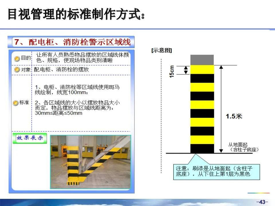

目视化管理的标准制作方式
目视化管理需要遵循一定的标准制作方式,以确保其规范性和有效性。具体标准包括:
  • 标识的制作材料和尺寸:选择耐用且易于识别的材料,例如使用防水、防油的标签纸。同时,标识的尺寸应根据实际需求进行设计,确保在一定距离内能够清晰识别。
  • 颜色的选择和使用规范:使用标准化的颜色,例如红色表示危险或异常,绿色表示正常,黄色表示警告。颜色的使用应尽量简洁明了,避免过多的颜色混淆。
  • 图表的设计和布局:图表应简洁明了,避免过于复杂的设计。例如,使用柱状图或折线图展示数据,确保图表的标题和标签清晰易懂。
通过标准化的制作方式,可以确保目视化管理的统一性和可操作性。
