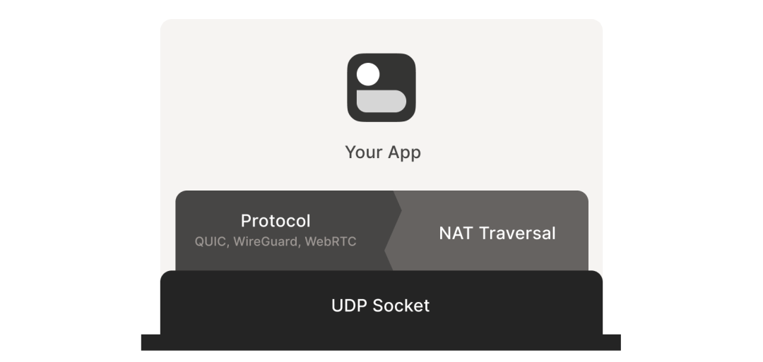

  2. 对收发包的 socket 有直接控制权
    例如,从经验上来说,无法基于某个现有的网络库实现 NAT 穿透,因为我们 必须在使用的“主要”协议之外,发送和接收额外的数据包
    某些协议(例如  WebRTC)将 NAT 穿透与其他部分紧密集成。但如果你在构建自己的协议, 建议将 NAT 穿透作为一个独立实体,与主协议并行运行,二者仅 仅是共享 socket 的关系,如下图所示,这将带来很大帮助:

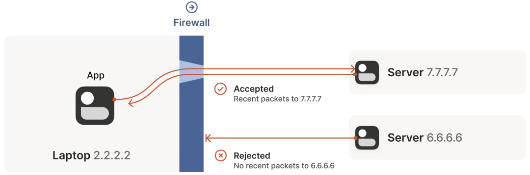

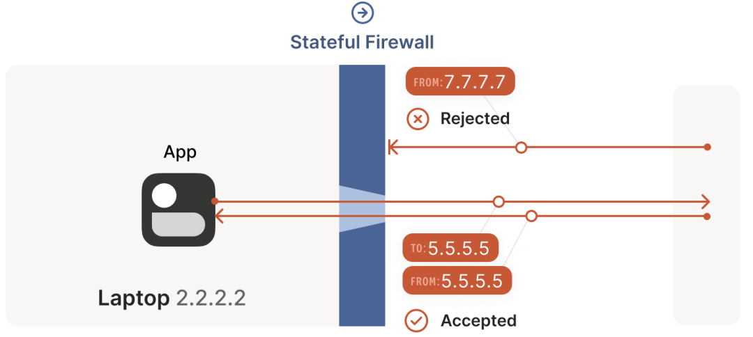

2.1.2 如何区分入向和出向包
连接(connection)和方向(direction)都是协议设计者头脑中的概念,到了 物理传输层,每个连接都是双向的;允许所有的包双向传输。那防火墙是如何区分哪些是入向包、哪些是出向包的呢?这就要回到**“有状态”(stateful)**这三个字了:有状态防火墙会记录它 看到的每个包,当收到下一个包时,会利用这些信息(状态)来判断应该做什么。
对 UDP 来说,规则很简单:如果防火墙之前看到过一个出向包(outbound),就会允许 相应的入向包(inbound)通过,以下图为例:
笔记本电脑中自带了一个防火墙,当该防火墙看到从这台机器出去的 2.2.2.2:1234 -> 5.5.5.5:5678 包时,就会记录一下:5.5.5.5:5678 -> 2.2.2.2:1234 入向包应该放行。这里的逻辑是:我们信任的世界(即笔记本)想主动与 5.5.5.5:5678 通信,因此应该放行(allow)其回包路径。
某些非常宽松的防火墙只要看到有从 2.2.2.2:1234 出去的包,就 会允许所有从外部进入 2.2.2.2:1234 的流量。这种防火墙对我们的 NAT 穿透来说非 常友好,但已经越来越少见了。

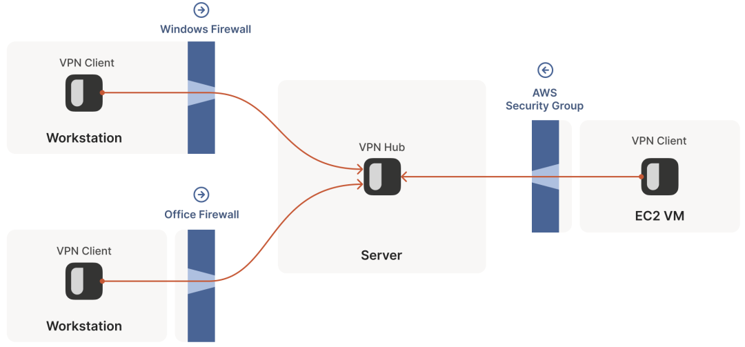

穿透方案:客户端直连服务端,或 hub-and-spoke 拓扑
但上图是假设了通信双方中,其中一端**(服务端)是能直接访问到的**。在 VPN 场景中,这就形成了所谓的 hub-and-spoke 拓扑:中心的 hub 没有任何防火墙策略,谁都能访问到;防火墙后面的 spokes 连接到 hub。如下图所示:

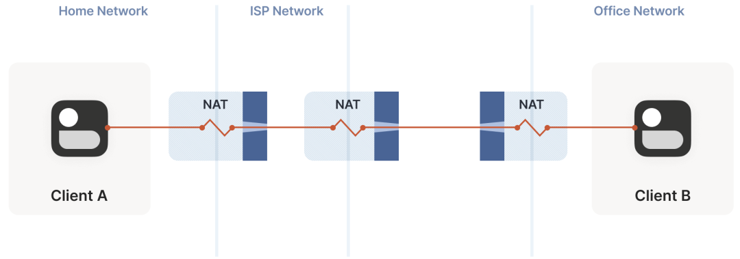

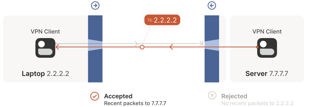

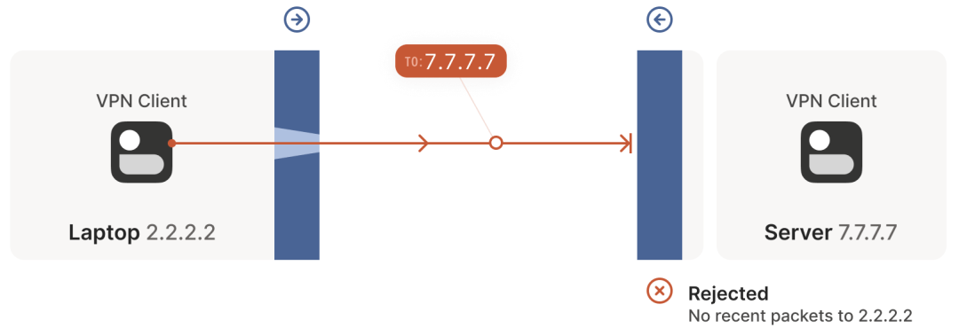

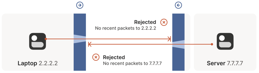

但如果两个“客户端”想直连,以上方式就不行了,此时两边的防火墙相向而立,如下图所示:
根据前面的讨论,这种情况意味着:两边要同时发起连接请求,但也意味着 两边都无法发起有效请求,因为对方先发起请求才能在它的防火墙上打开一条缝让我们进去!如何破解这个问题呢?一种方式是让用户重新配置一边或两边的防火墙,打开一个端口, 允许对方的流量进来。
  1. 这显然对用户不友好,在像 Tailscale 这样的 mesh 网络中的扩展性也不好,在 mesh 网络中,我们假设对端会以一定的粒度在公网上移动。
  2. 此外,在很多情况下用户也没有防火墙的控制权限:例如在咖啡馆或机场中,连接的路 由器是不受你控制的(否则你可能就有麻烦了)。
因此,我们需要寻找一种不用重新配置防火墙的方式。

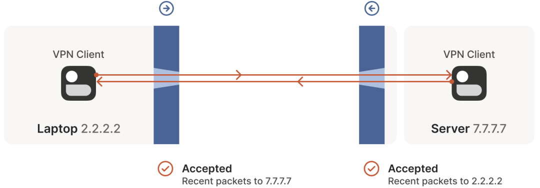

来看一下具体建连(穿透)过程:
  1. 如图所示,笔记本出去的第一包,2.2.2.2:1234 -> 7.7.7.7:5678,穿过 Windows Defender 防火墙进入到公网。
    对方的防火墙会将这个包拦截掉,因为它没有 7.7.7.7:5678 -> 2.2.2.2:1234 的流量记录。但另一方面,Windows Defender 此时已经记录了出向连接,因此会允许 7.7.7.7:5678 -> 2.2.2.2:1234 的应答包进来。
  2. 接着,第一个 7.7.7.7:5678 -> 2.2.2.2:1234 穿过它自己的防火墙到达公网。
    到达客户端侧时,Windows Defender 认为这是刚才出向包的应答包,因此就放行它进入了! 此外,右侧的防火墙此时也记录了:2.2.2.2:1234 -> 7.7.7.7:5678 的包应该放行。
  3. 笔记本收到服务器发来的包之后,发送一个包作为应答。这个包穿过 Windows Defender 防火墙  和服务端防火墙(因为这是对服务端发送的包的应答包),达到服务端。
成功!这样我们就建立了一个穿透两个相向防火墙的双向通信连接。而初看之下,这项任务似乎是不可能完成的。

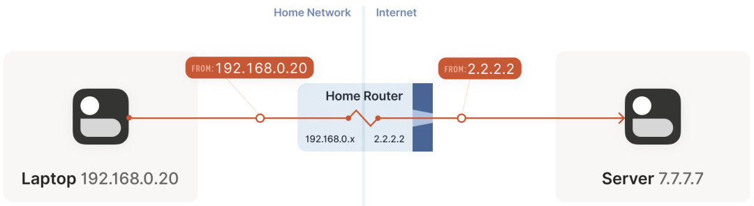

假设你的笔记本连接到家里的 WiFi,下面看一下它连接到公网某个服务器时的情形:
  1. 笔记本发送 UDP packet 192.168.0.20:1234 -> 7.7.7.7:5678
    这一步就好像笔记本有一个公网 IP 一样,但源地址 192.168.0.20 是私有地址, 只能出现在私有网络,公网不认,收到这样的包时它不知道如何应答。
  2. 家用路由器出场,执行 SNAT。
    包经过路由器时,路由器发现这是一个它没有见过的新会话(session)。它知道 192.168.0.20 是私有 IP,公网无法给这样的地址回包,但它有办法解决:
    1. 在它自己的公网 IP 上挑一个可用的 UDP 端口,例如 2.2.2.2:4242
    2. 然后创建一个 NAT mapping192.168.0.20:1234 <--> 2.2.2.2:4242
    3. 然后将包发到公网,此时源地址变成了 2.2.2.2:4242 而不是原来的 192.168.0.20:1234。因此服务端看到的是转换之后地址,
    4. 接下来,每个能匹配到这条映射规则的包,都会被路由器改写 IP 和 端口。
  3. 反向路径是类似的,路由器会执行相反的地址转换,将 2.2.2.2:4242 变回  192.168.0.20:1234。对于笔记本来说,它根本感知不知道这正反两次变换过程。

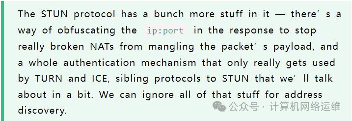

STUN 基于一个简单的观察:从一个会被 NAT 的客户端访问公网服务器时, 服务器看到的是 NAT 设备的公网 ip:port 地址,而非该 客户端的局域网 ip:port 地址
也就是说,服务器能告诉客户端它看到的客户端的 ip:port 是什么。因此,只要将这个信息以某种方式告诉通信对端(peer),后者就知道该和哪个地址建连了!这样就又简化为前面的防火墙穿透问题了
本质上这就是 STUN 协议的工作原理,如下图所示:
  • 笔记本向 STUN 服务器发送一个请求:“从你的角度看,我的地址什么?”
  • STUN 服务器返回一个响应:“我看到你的 UDP 包是从这个地址来的:ip:port”。

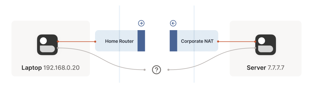

4.3 STUN 的问题:不能穿透所有 NAT 设备(例如企业级 NAT 网关)
有了 STUN,我们的穿透目的似乎已经实现了:每台机器都通过 STUN 来获取自己的私网 socket 对应的公网 ip:port,然后把这个信息告诉对端,然后两端 同时发起穿透防火墙的尝试,后面的过程就和上一节介绍的防火墙穿透一样了,对吗
答案是:看情况。某些情况下确实如此,但有些情况下却不行。通常来说,
  • 对于大部分家用路由器场景,这种方式是没问题的;
  • 但对于一些企业级 NAT 网关来说,这种方式无法奏效。
NAT 设备的说明书上越强调它的安全性,STUN 方式失败的可能性就越高。(但注意,从实际意义上来说, NAT 设备在任何方面都并不会增强网络的安全性,但这不是本文重点,因此不展开。)

    7.1 穿透 hard NAT:暴力端口扫描
    回忆 hard NAT 中遇到的问题,如下图所示,关键问题是:easy NAT 不知道该往 hard NAT 方的哪个 ip:port 发包。
    必须要往正确的 ip:port 发包,才能穿透防火墙,实现双向互通。怎么办呢?

    这个例子比较简单,不会给穿透带来太大问题。包从客户端 A 经过多次 NAT 到达公网的过程,与前面分析的穿过多层有状态防火墙是一样的:
    • 额外的这层(NAT 设备)对客户端和服务端来说都不可见,我们的穿 透技术也不关心中间到底经过了多少层设备。
    • 真正有影响的其实只是最后一层设备,因为对端需要在这一层设备上 找到入口让包进来。
    具体来说,真正有影响的是端口转发协议。
    1. 客户端使用这种协议分配端口时,为我们分配端口的是最靠近客户端的这层 NAT 设备;
    2. 而我们期望的是让最离客户端最远的那层 NAT 来分配,否则我们得到的就是一个网络中间层分配的 ip:port,对端是用不了的;
    3. 不幸的是,这几种协议都不能递归地告诉我们下一层 NAT 设备是多少 ——  虽然可以用 traceroute 之类的工具来探测网络路径,再加上  猜路上的设备是不是 NAT 设备(尝试发送 NAT 请求) —— 但这个就看运气了。

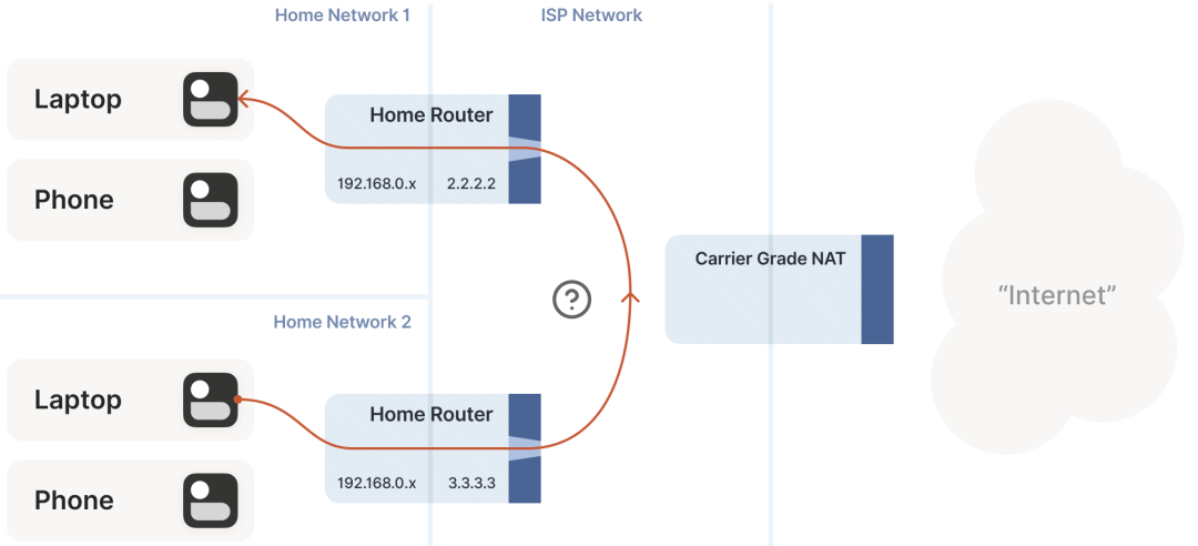

    但我们确实遇到了一个新挑战:如何直连两个在同一 CGNAT 但不同家用路由器中的对端呢?如下图所示:
    在这种情况下,STUN 就无法正常工作了:STUN 看到的是客户端在公网(CGNAT 后面)看到的地址, 而我们想获得的是在 “middle network” 中的 ip:port,这才是对端真正需要的地址,
    解决方案:如果端口映射协议能用:一端做端口映射
    怎么办呢?
    如果你想到了端口映射协议,那恭喜,答对了!如果 peer 中任何一个 NAT 支持端口映射协议, 对我们就能实现穿透,因为它分配的 ip:port 正是对端所需要的信息。
    这里讽刺的是:double-NAT(指 CGNAT)破坏了端口映射协议,但在这里又救了我们!当然,我们假设这些协议一定可用,因为 CGNAT ISP 倾向于在它们的家用路由器侧关闭 这些功能,已避免软件得到“错误的”结果,产生混淆。
    解决方案:如果端口映射协议不能用:NAT hairpin 模式
    如果不走运,NAT 上没有端口映射功能怎么办?
    让我们回到基于 STUN 的技术,看会发生什么。两端在 CGNAT 的同一侧,假设 STUN 告诉我们 A 的地址是 2.2.2.2:1234,B 的地址是 2.2.2.2:5678
    那么接下来的问题是:如果 A 向 2.2.2.2:5678 发包会怎么样?期望的 CGNAT 行为是:
    1. 执行 A 的 NAT 映射规则,即对 2.2.2.2:1234 -> 2.2.2.2:5678 进行 SNAT。
    2. 注意到目的地址 2.2.2.2:5678 匹配到的是 B 的入向 NAT 映射,因此接着对这个包执行 DNAT,将目的 IP 改成 B 的私有地址。
    3. 通过  CGNAT 的 internal 接口(而不是 public 接口,对应公网)将包发给 B。
    这种 NAT 行为有个专门的术语,叫 hairpinning(直译为发卡,意思 是像发卡一样,沿着一边上去,然后从另一边绕回来),
    大家应该猜到的一个事实是:不是所以 NAT 都支持 hairpin 模式。实际上,大量 well-behaved NAT 设备都不支持 hairpin 模式,
    • 因为它们都有 “只有 src_ip 是私有地址且 dst_ip 是公网地址的包才会经过我” 之类的假设。
    • 因此对于这种目的地址不是公网、需要让路由器把包再转回内网的包,它们会直接丢弃
    • 这些逻辑甚至是直接实现在路由芯片中的,因此除非升级硬件,否则单靠软件编程无法改变这种行为。
    Hairpin 是所有 NAT 设备的特性(支持或不支持),并不是 CGNAT 独有的。
    1. 在大部分情况下,这个特性对我们的 NAT 穿透目的来说都是无所谓的,因为我们期望中  两个 LAN NAT 设备会直接通信,不会再向上绕到它们的默认网关 CGNAT 来解决这个问题
      Hairpin 特性可有可无这件事有点遗憾,这可能也是为什么 hairpin 功能经常 broken 的原因。
    2. 一旦必须涉及到 CGNAT,那 hairpinning 对连接性来说就至关重要了。
      Hairpinning 使内网连接的行为与公网连接的行为完成一致,因此我们无需关心目的 地址类型,也不用知晓自己是否在一台 CGNAT 后面。
    如果 hairpinning 和 port mapping protocols 都不可用,那只能降级到中继模式了

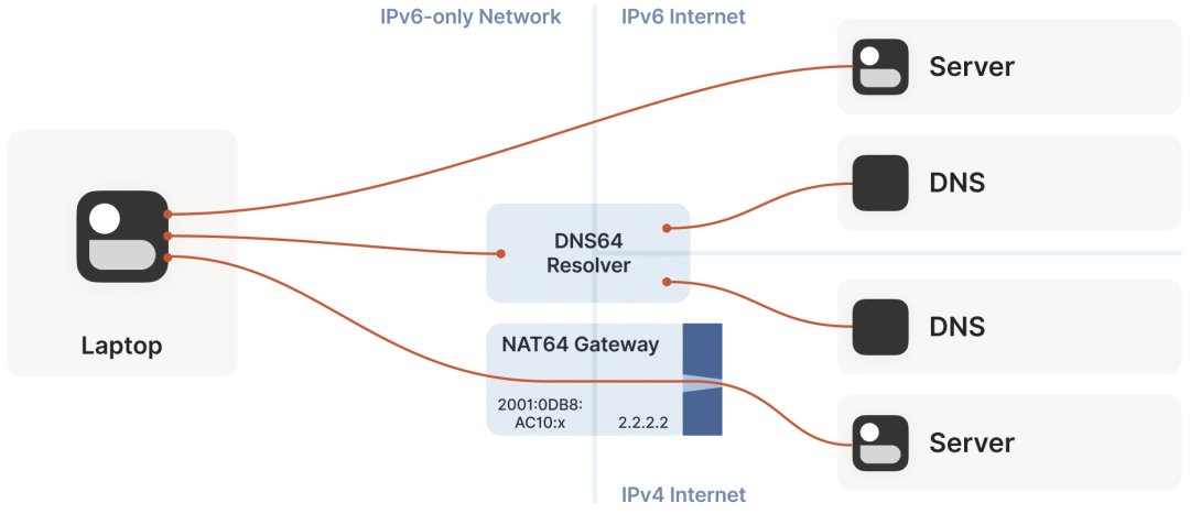

    IPv4/IPv6 共存也引出了一个新的场景:NAT64 设备。
    前面介绍的都是 NAT44 设备:它们将一个 IPv4 地址转换成另一 IPv4 地址。NAT64 从名字可以看出,是将一个内侧 IPv6 地址转换成一个外侧 IPv4 地址。利用 DNS64 设备,我们能将 IPv4 DNS 应答给 IPv6 网络,这样对终端来说,它看到的就是一个 全 IPv6 网络,而仍然能访问 IPv4 公网。
    Incidentally, you can extend this naming scheme indefinitely. There have been some experiments with NAT46; you could deploy NAT66 if you enjoy chaos; and some RFCs use NAT444 for carrier-grade NAT.
    如果需要处理 DNS 问题,那这种方式工作良好。例如,如果连接到 google.com,将这个域名解析成 IP 地址的过程会涉及到 DNS64 设备,它又会进一步 involve NAT64 设备,但后一步对用户来说是无感知的。
    对于 NAT 和防火墙穿透来说,我们会关心每个具体的 IP 地址和端口
    解决方案:CLAT (Customer-side transLATor)
    如果设备支持 CLAT (Customer-side translator — from Customer XLAT),那我们就很幸运:
    • CLAT 假装操作系统有直接 IPv4 连接,而背后使用的是 NAT64,以对应用程序无感知。在有 CLAT 的设备上,我们无需做任何特殊的事情。
    • CLAT 在移动设备上非常常见,但在桌面电脑、笔记本和服务器上非常少见, 因此在后者上,必须自己做 CLAT 做的事情:检测 NAT64+DNS64 的存在,然后正确地使用它们。
    解决方案:CLAT 不存在时,手动穿透 NAT64 设备
    1. 首先检测是否存在 NAT64+DNS64。
      方法很简单:向 ipv4only.arpa. 发送一个 DNS 请求。这个域名会解析 到一个已知的、固定的 IPv4 地址,而且是纯 IPv4 地址。如果得到的 是一个 IPv6 地址,就可以判断有 DNS64 服务器做了转换,而它必然会用到 NAT64。这样 就能判断出 NAT64 的前缀是多少。
    2. 此后,要向 IPv4 地址发包时,发送格式为{NAT64 prefix + IPv4 address} 的 IPv6 包。类似地,收到来源格式为 {NAT64 prefix + IPv4 address} 的包时,就是 IPv4 流量。
    3. 接下来,通过 NAT64 网络与 STUN 通信来获取自己在 NAT64 上的公网 ip:port,接 下来就回到经典的 NAT 穿透问题了 —— 除了需要多做一点点事情。
    幸运的是,如今的大部分 v6-only 网络都是移动运营商网络,而几乎所有手机都支持 CLAT。运营 v6-only 网络的 ISPs 会在他们给你的路由器上部署 CLAT,因此最后你其实不需要做什么事情。但如果想实现 100% 穿透,就需要解决这种边边角角的问题,即必须显式支持从 v6-only 网络连接 v4-only 对端。
