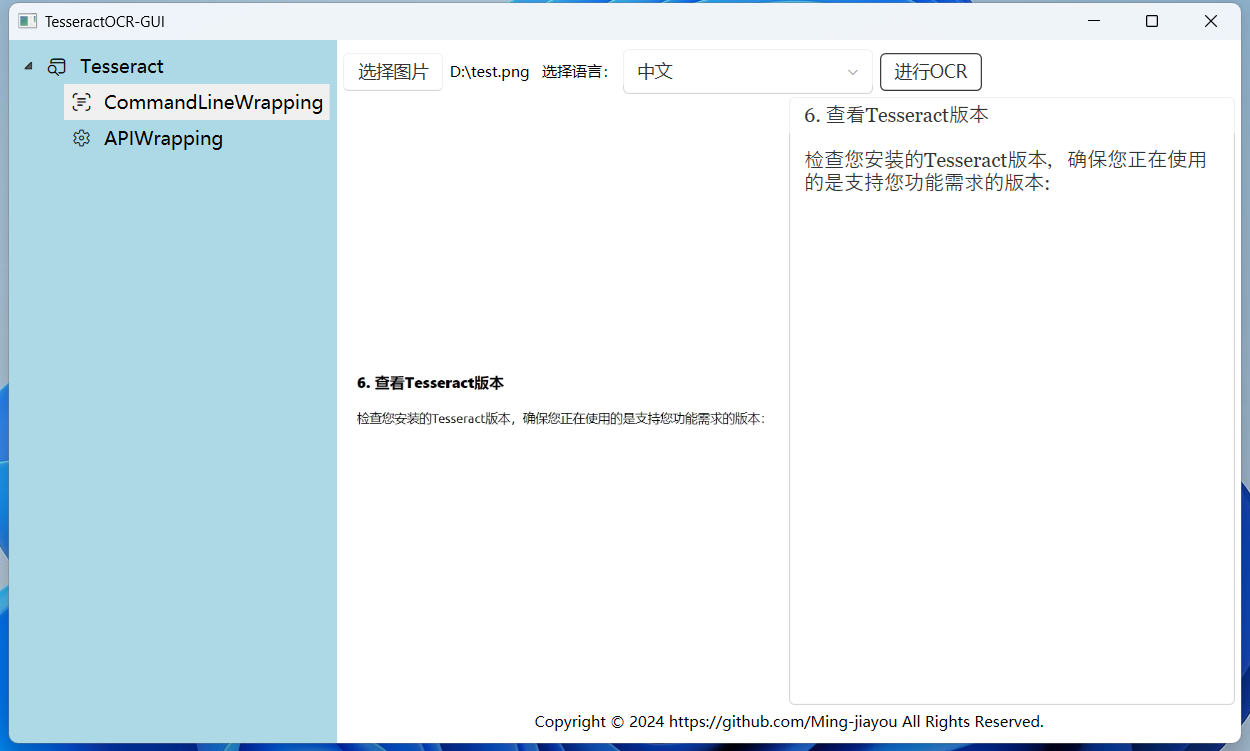

识别中文:
识别英文:
使用非常简单方便。
