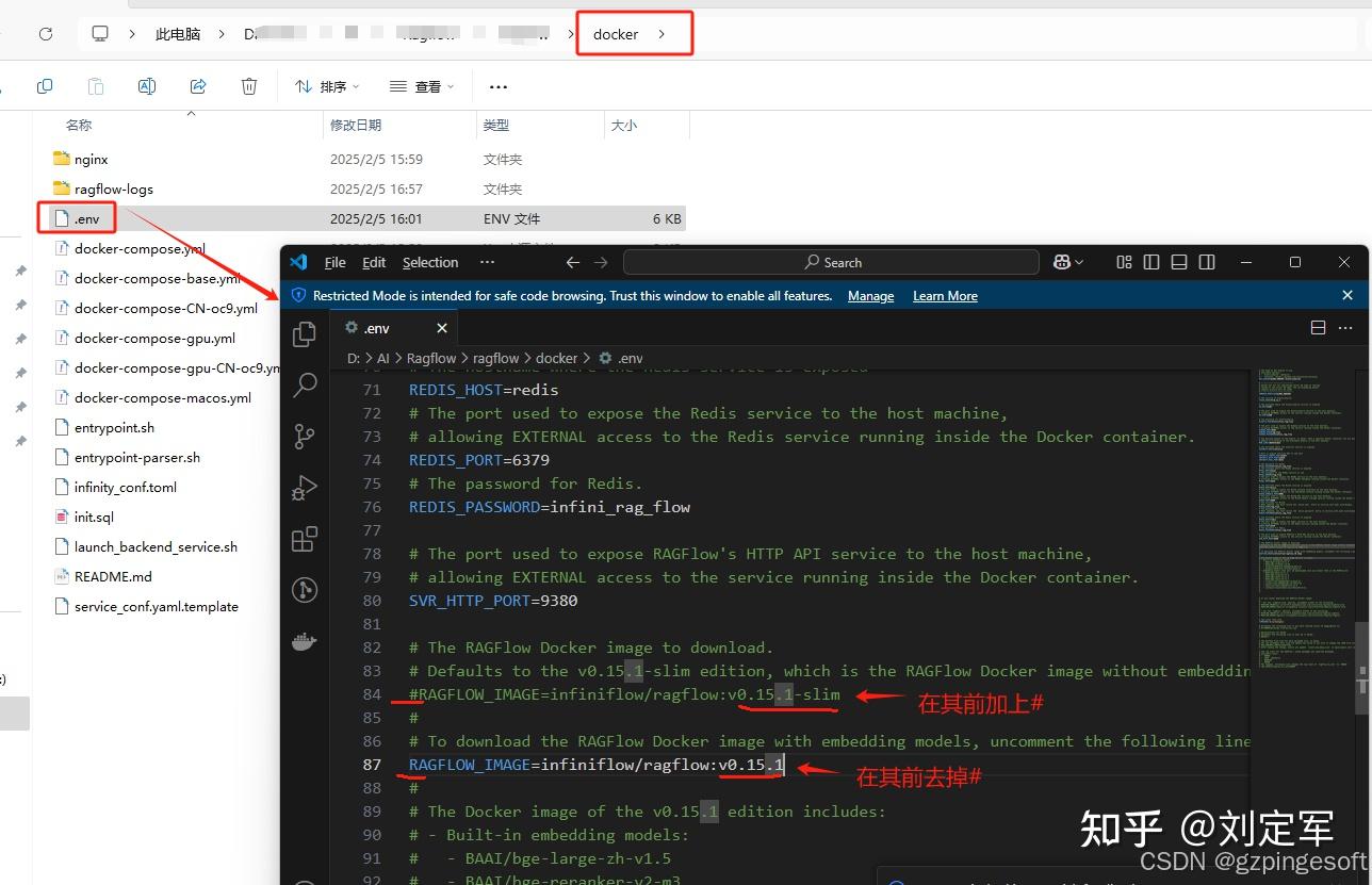

3. RAGFlow 配置
RAGFlow配置
RAGFlow Docker 镜像默认v0.15.1-slim 没有embedding models,所以使用v0.15.1,需要修改配置。
在ragflow\docker.env 文件按如下图修改

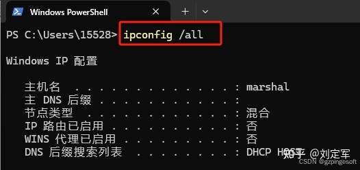

查看本机IP地址
按windows+r 打开终端程序,输入ipconfig /all 按回车
找到本机IP ,如下图:

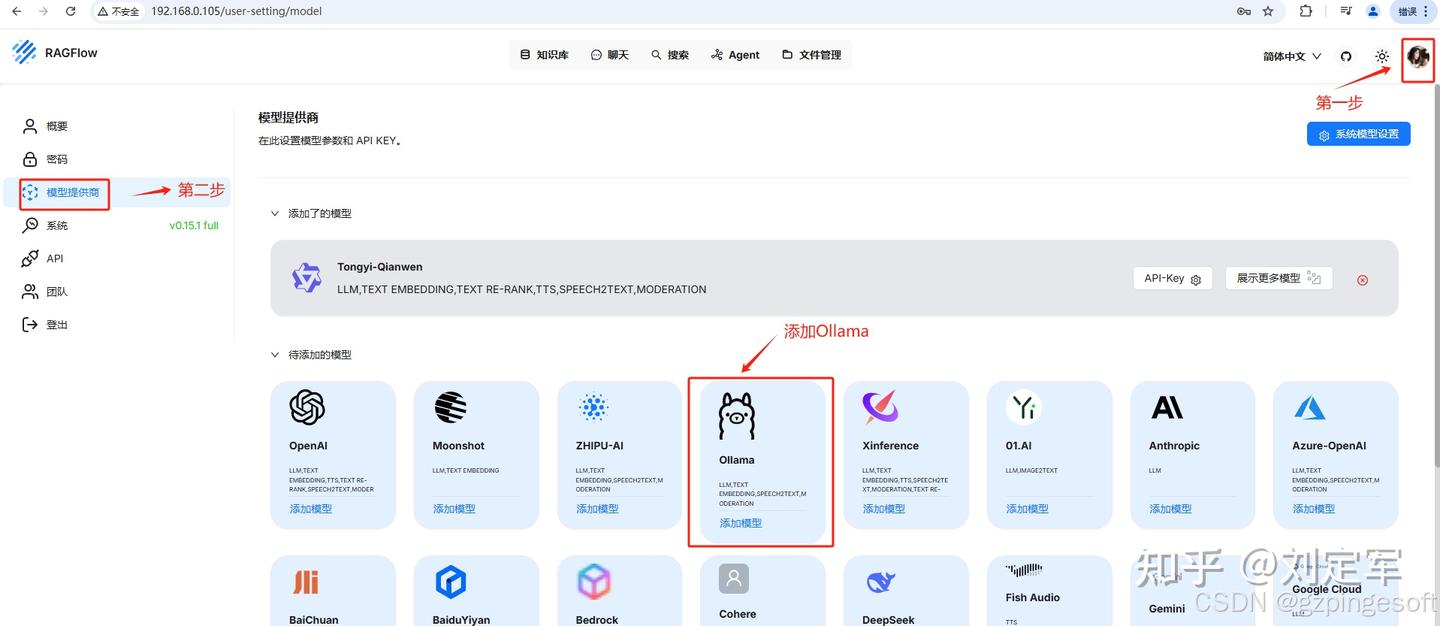

3. 添加模型提供商
打开google浏览器,输入地址:
http://你的本机IP地址/login
如下图:
注意 首次注册的用户则是系统管理员。
登录后,如下图操作,添加Ollama
在上图点击添加模型后,按如下图设置
如果点击 确定失败,则检查ollama服务是否已启动,按windows+r 输入ollama serve
如下图所示
点击确定后,接下来进行系统模型设置,如下图。
