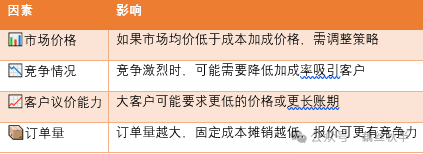

四、小结
除了成本加成定价法,报价还受到市场、竞争、客户需求等多种因素的影响。
