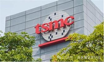

台积电2023年财报为例,其分摊方式:
3nm制程研发费用按MPW(多项目晶圆)分摊比例计入客户合约成本
先进封装设备折旧采用工作量法以实际晶圆切割次数为基准)
