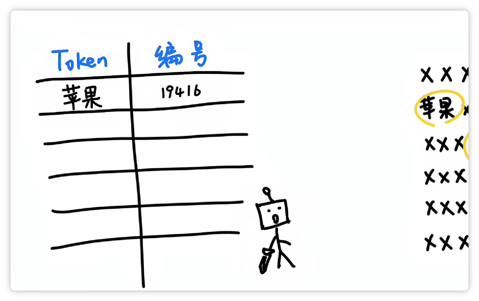

其中一种方法大概是这样,分词器统计了大量文字以后,发现 “苹果” 这两个字,经常一起出现
就把它们打包成一个 Token,给它一个数字编号,比如 19416
然后丢到一个大的词汇表里。
这样下次再看到 “苹果” 这两个字的时候,就可以直接认出这个组合就可以了。

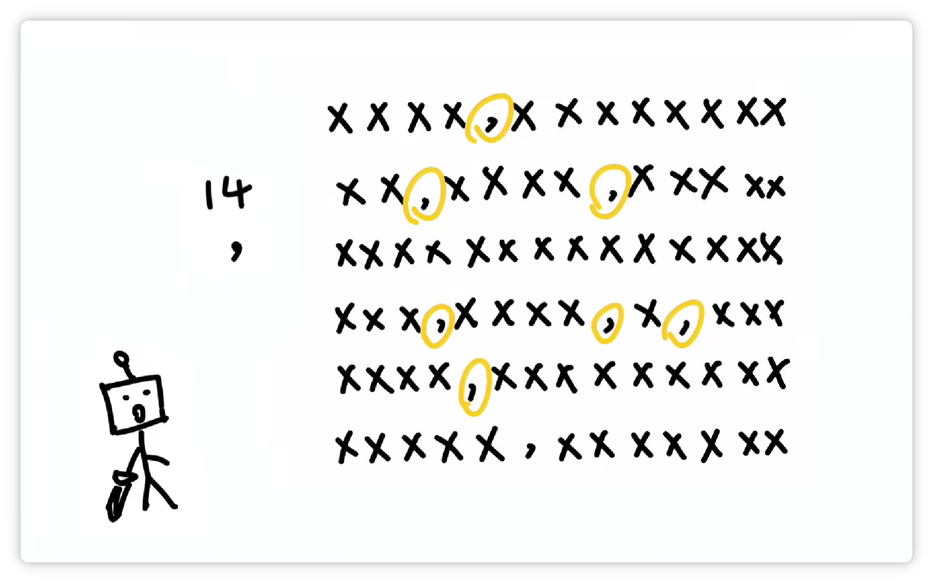

它又发现 “逗号” 经常出现。
于是又把 “逗号” 也打包作为一个 Token,给它配一个数字编号,比如 14
收录到词汇表里。
