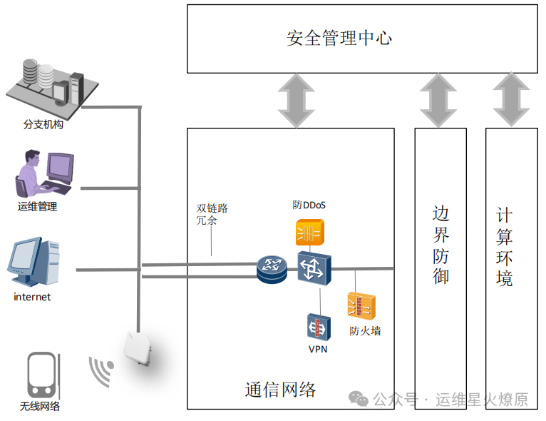

等保2.0通用要求方案-通信网络
规要
  • 选型合理
    保证路由器、交换机、防火墙等设备业务处理能力和带宽满足业务高峰期需要;
  • 分区分域
    划分不同的网络区域,并按照方便管理和控制的原则为各网络区域分配地址;重要网络区域与其他网络区域之间应采取可靠的技术隔离手段;
  • 加密通信
   采用校验技术或密码技术保证通信过程中数据的完整性及保密性
  • 冗余架构
    提供通信线路、关键网络设备的硬件冗余。
  • 可信验证
    基于可信根对通信设备的系统引导,应用关键点动态验证,可报警、可审计。
