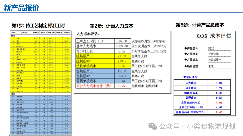

1. 产品报价
1.1应用逻辑
    标准工时是计算人工成本的基础。通过标准工时可量化单位产品的人工投入,结合设备折旧、材料成本等,形成总成本,支撑报价决策。
1.2 步骤示例
    1. 成本拆分:单位产品人工成本 = 标准工时 × 单位时间人工费率(含工资、社保等);
    2. 综合报价总成本 = 人工成本 + 材料成本 + 管理费分摊 + 利润加成;
    3. 竞争力评估横向对比行业标准工时,优化工艺以降低报价。
1.3 关键点
    • 宽放时间(如休息、设备调整)需合理计入,避免低估成本;
    • 需动态更新工时数据,以反映工艺改进后的成本变化。
