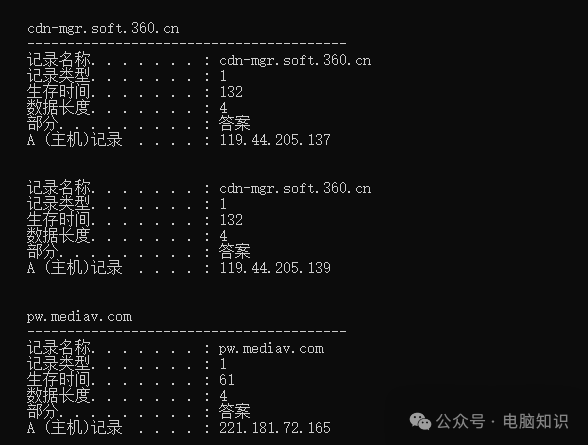

电脑一般会记住查看过的域名的DNS解析记录(DNS缓存),可以使用
ipconfig /displaydns
命令进行查看电脑缓存的DNS记录,查询结果如下图所示
但有时候,网站换了IP,DNS缓存可能没有更新,就会出现找不到的问题,这时候电脑会向上一级的DNS服务器去请求,然后更新DNS缓存记录,但有时候电脑换了DNS服务器,这时候缓存中的记录可能就需要清空一下。在命令行中输入ipconfig/flushdns,清空缓存让它重新获取DNS记录。
