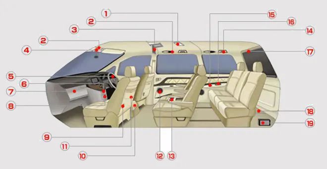

 汽车内饰中中模切产品的应用
① 室内灯:防尘、吸收震动、提高遮光性
② 汽内灯/地图灯:防尘、吸收震动、提高遮光性
③ 后座监视器:填补间隙、吸收震动、防止噪音、吸收冲击
④ 存放太阳眼镜盒:填补间隙、吸收震动、防止噪音、防止物体碰撞声
⑤ 硬币箱:填补间隙、吸收震动、防止噪音、防止物体碰撞声
⑥ 杯托:复原性、创意性、吸收震动、防止噪音、防止物体碰撞声
⑦ 中央控制台盒:填补间隙、吸收震动、防止噪音、防止物体碰撞声
⑧ 圆盒:填补间隙、吸收震动、防止噪音、防止物体碰撞声
⑨ 便利钩:防止噪音、吸收冲击
⑩ 扶手处开盒:填补间隙、吸收震动、防止噪音、防止物体碰撞声
⑪ 背桌:吸收冲击、防止物体碰撞声
⑫ 喇叭:填补间隙、防止声音失真、防止物体碰撞声、提高气密性
⑬ 边桌:吸收冲击、防止物体碰撞声
⑭ 扶手:防止噪音、吸收冲击
⑮ 瓶托:复原性、创意性、吸收震动、防止噪音
⑯ 烟灰缸:填补间隙、吸收震动、防止噪音、防止物体碰撞声
⑰ 遮光窗布钩子周边:吸收震动、吸收冲击
⑱ 尾部收纳箱周边:填补间隙、吸收震动、防止噪音、防止物体碰撞声
⑲ CD变换器:防尘、防止震动、防止噪音、吸收冲击
