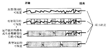

  制定了一个项目计划就要跟踪检查它是否在按计划进行,包括对它的进度、费用和质量等目标的检查。典型的管理级跟踪控制包括:任务列表进展状况会议进展报告里程碑审查预算报告以及走查管理等。典型的技术级跟踪包括:技术审查技术审计和标志着里程碑是否完结的质量关口等。
 图 4.1.3-1 不同类型项目的可视度

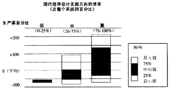

  1984年有关“现代程序设计实践方法——技术的基本原则”的一份研究,详细论述了不使用这些基本原则就不可能具有高的生产率的内容。图4.2-1展示了研究的结果。
图 4.2-1 生产率与“现代程序设计实践方法”的关系
(不广泛地使用“现代程序设计实践方法”就无法具有高的生产率)
   很显然,不采用现代程序设计实践方法的项目不可能具有高的生产率。但技术基本原则的应用,就其本身而言,不足以创造高的生产率。一些项目使用了大量现代程序设计实践方法,但是仍旧和那些完全没有使用该方法的项目具有一样的生产率。因此,注意技术的基本原则是很必要的,但却不足以达到快速开发的目的(例如犯了某些典型错误)。

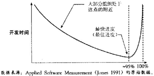

 图 4.3-1 错误率和开发时间的关系
大多数情况下,具有低错误率的项目同时实现了最短日程的目标
