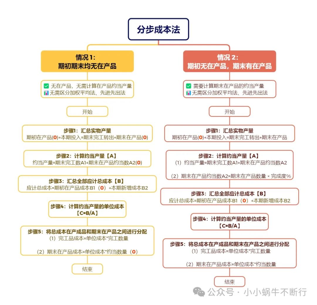

分步法,简单说,就是把生产过程分成几个连续的步骤,每个步骤分别算一笔账,最后把每步的成本加起来,就得到了产品的总成本。
✔️核心逻辑
产品一边“跑步前进”,一边“不断加账”,每经过一个步骤,就多一部分成本。

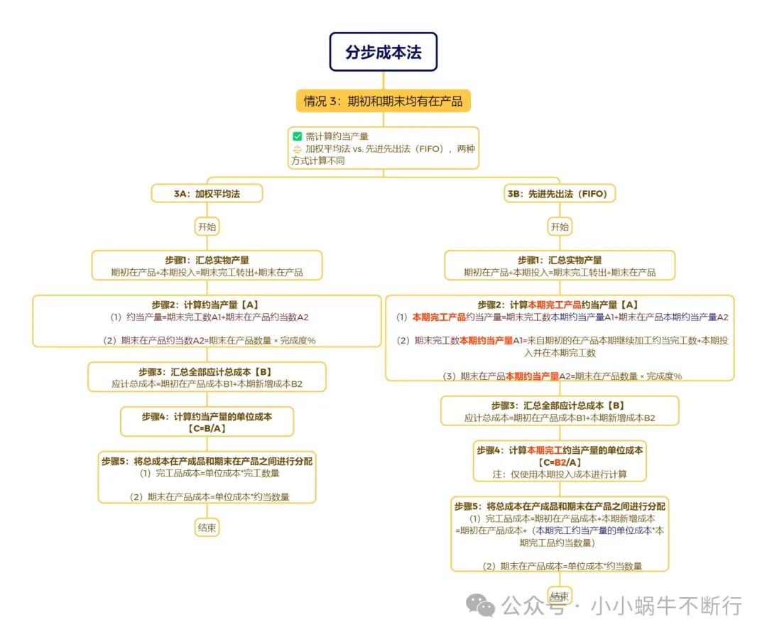

三、分步成本法计算逻辑

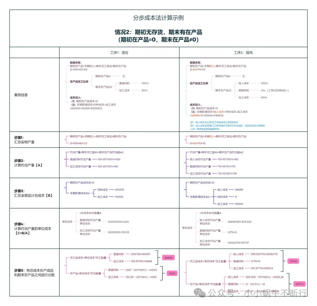

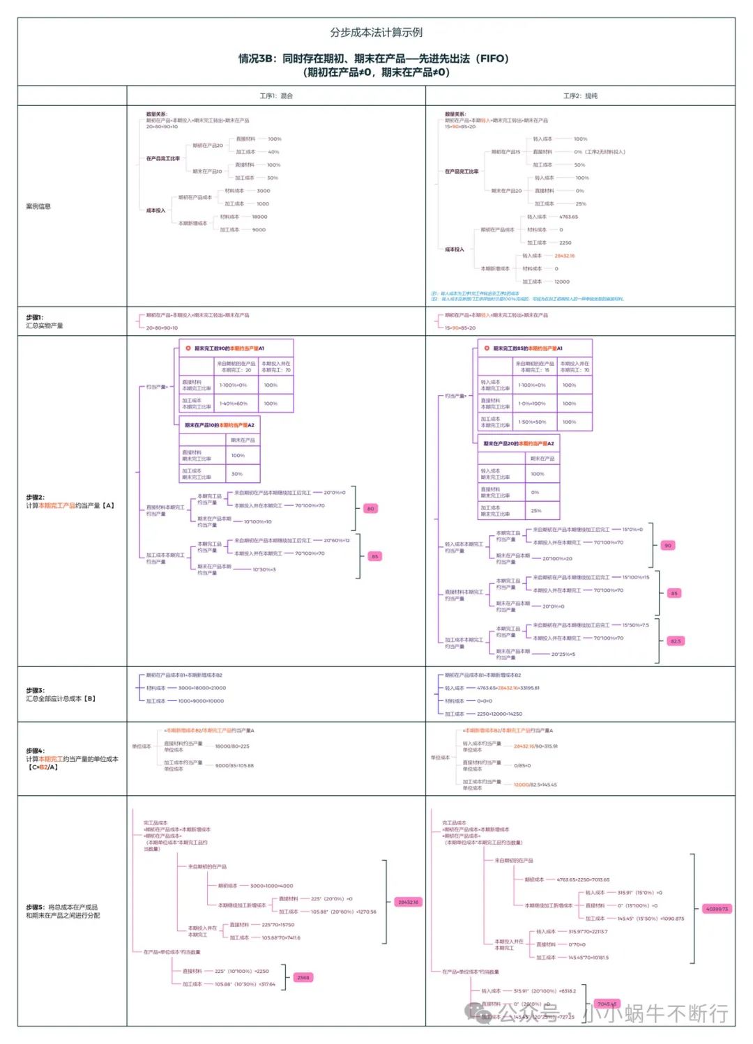

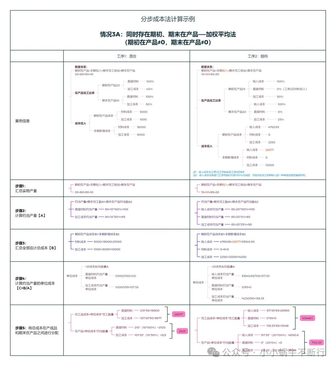

四、计算案例
不同情况下分步成本法核算实战
    在流程型制造企业中,分步成本法就像一条记录“成本旅程”的流水线,把每一步的投入与产出都一一标记。
