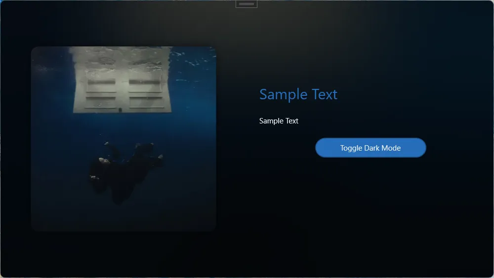

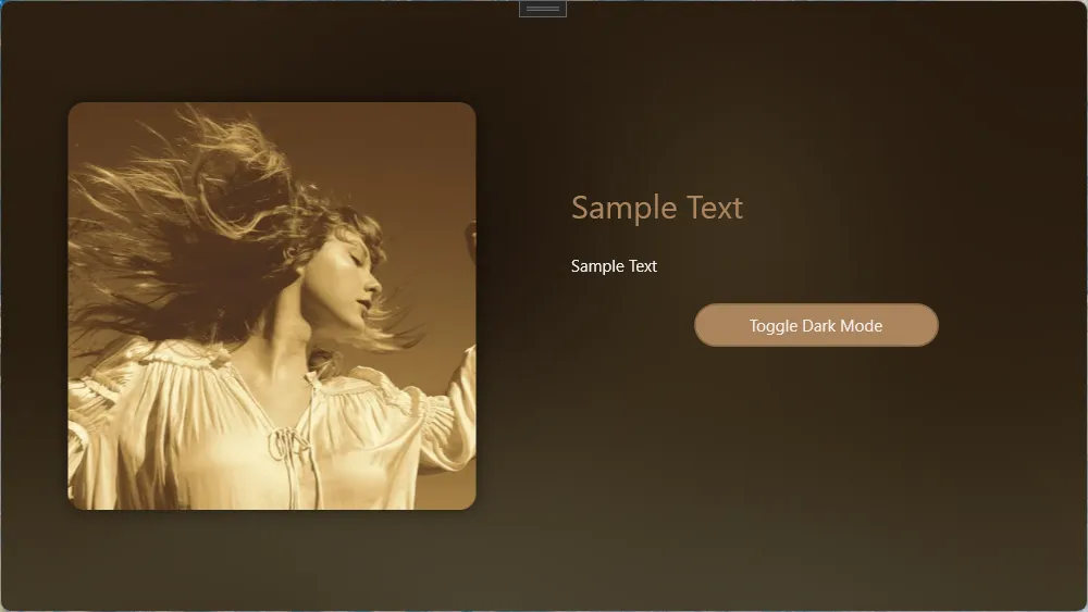

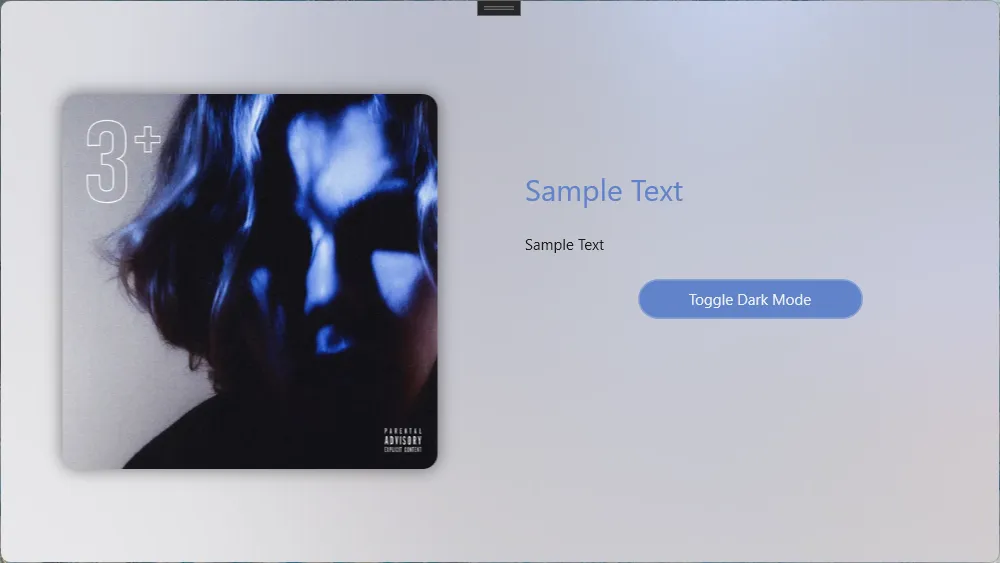

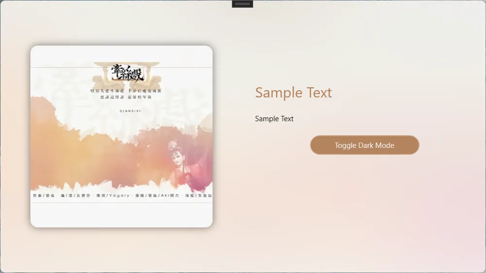

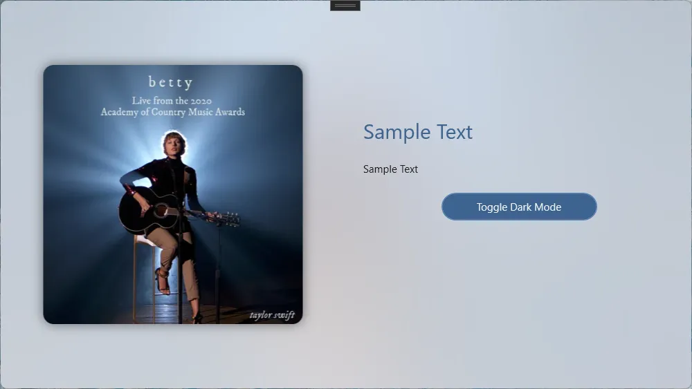

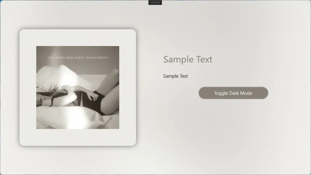

先看效果,在浅色模式下:
在深色模式下:
