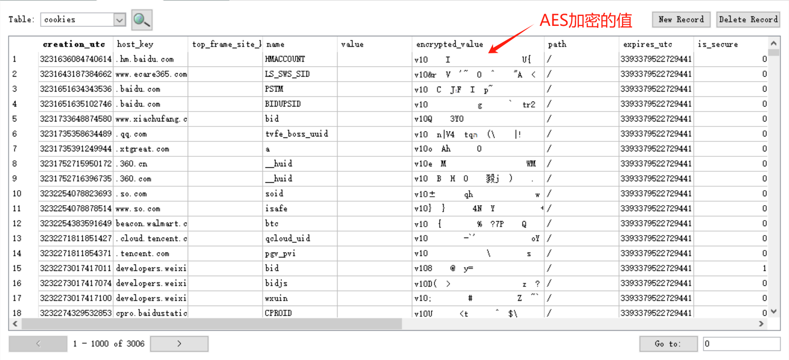

该Cookie文件是sqlite格式的数据库文件,可以用sqlite数据库浏览工具打开查看,如下图:
打开观察发现cookie值是被加密的,采用的加密算法是AES,确切的说是GCM算法。要进行解密则需要知道秘钥key和向量iv。那么key和iv保存在哪?

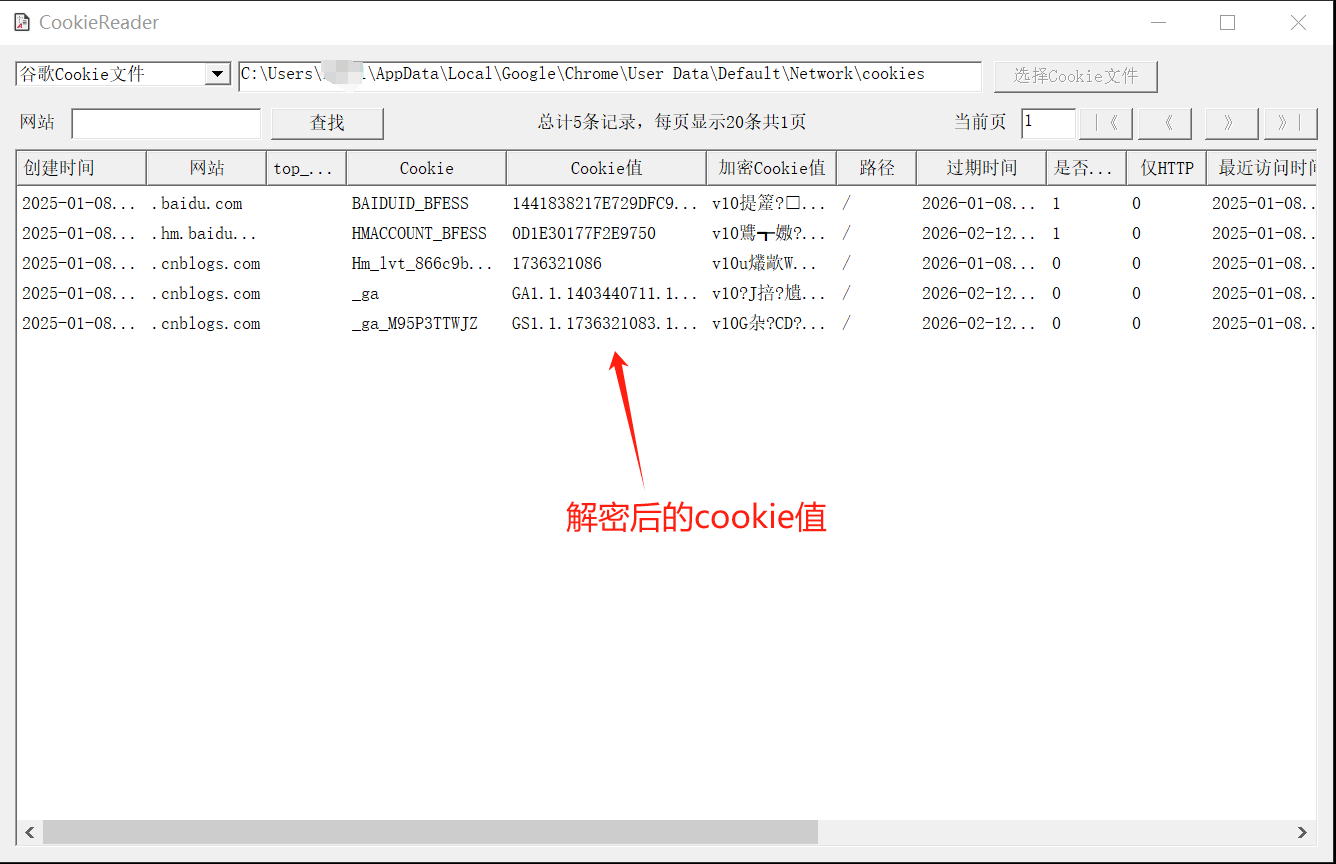

五、CookieReader工具介绍
由于谷歌的Chromium内核在运行时会以“完全独占”的方式(其它程序无法共享读取)打开cookies数据库文件,因此使用该工具前要关闭对应的浏览器,否则将无法读取到该浏览器的cookie数据。当然也可以将cookies文件拷贝出来进行读取。即使以这种方式也要先关闭对应的浏览器,否则拷贝出来的cookies文件是空文件。强烈建议拷贝出来后进行读取。
同样,在该工具读取Cookies文件时,对应的浏览器也无法正常读取到Cookie数据,因为无法独占打开数据库了。点击下载CookieReader工具
下拉框有四种模式:
1、自选择cookie文件
该方式下,用户可以自己指定需要打开的Cookie文件, 比如将Cookies文件拷贝到本机的其它地方进行读取。
2、谷歌Cookie文件
该方式下,用户无需选择Cookie文件,该工具直接读取当前谷歌浏览器的Cookie目录所在的文件,此时务必要关闭谷歌浏览器。
3、360 Cookie文件
同上,读取360浏览器的Cookie。
4、Edge Cookie文件
同上,读取微软Edge浏览器的Cookie文件。
