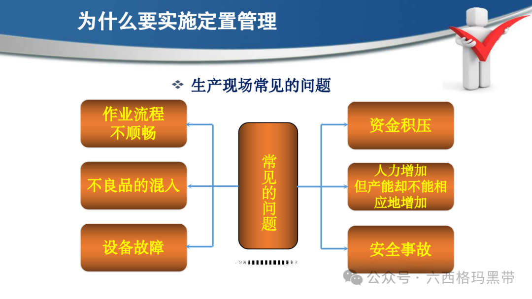

实施定置管理的原因
在许多生产现场,常见的问题包括作业流程不顺畅、资金积压、不良品混入、人力增加但产能无法相应提升、设备故障频繁以及安全事故频发等。这些问题不仅影响生产效率,还可能导致成本增加和员工士气低落。
定置管理通过优化物品的放置和管理,能够有效解决这些问题。它可以帮助企业改善生产现场环境,减少浪费,提高生产效率和产品质量,同时保障员工的安全与健康。例如,通过合理布局,可以减少员工在寻找工具和材料时的无效动作,从而提高工作效率;通过明确的标识和规范的管理,可以避免不良品的混入,提升产品质量。

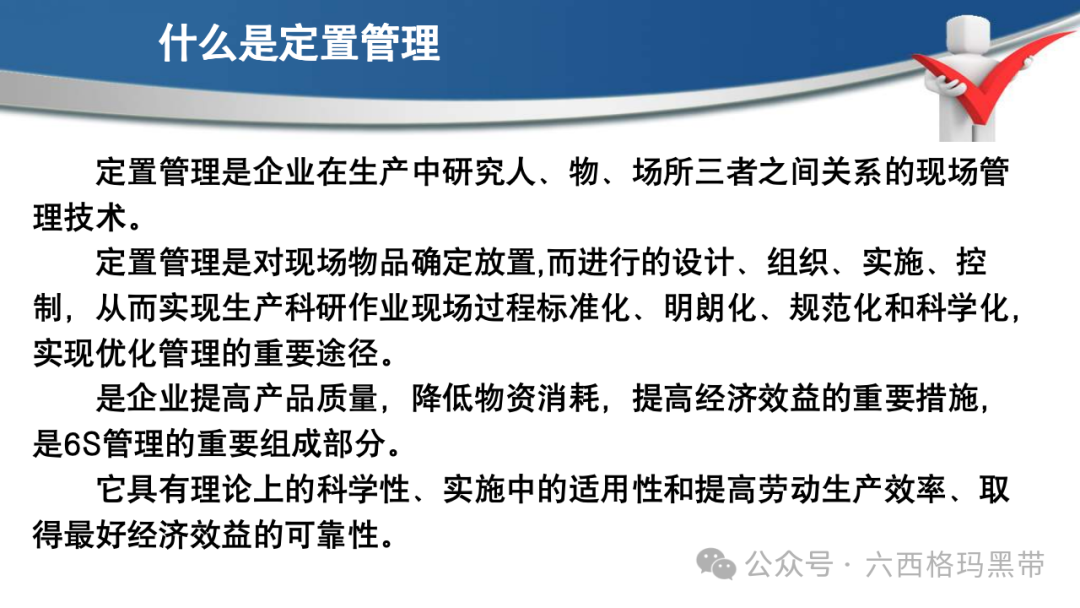

定义
定置管理是研究人、物、场所三者关系的现场管理技术。它通过对现场物品的合理放置和管理,实现生产过程的标准化、明朗化、规范化和科学化。定置管理不仅关注物品的物理位置,还注重人与物的结合效率以及场所的利用效率,是一种全面优化现场管理的方法。

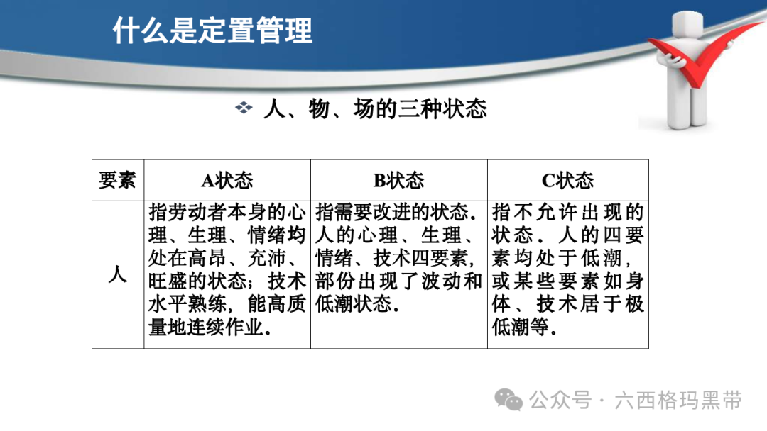

1. 人
人的状态直接影响工作效率和质量。根据心理、生理、情绪和技术水平等因素,人的状态可以分为以下三类:
  • A状态:心理、生理、情绪均处于最佳状态,技术水平熟练,能够高质量地连续作业。这种状态下的人是企业最宝贵的资源,能够高效完成工作任务。
  • B状态:部分要素出现波动或低潮,如情绪不稳定、技术水平有待提高等。这种状态下的人需要通过培训、激励等措施进行改进,以提升工作效率。
  • C状态:所有要素均处于低潮,严重影响工作。这种状态下的人需要重点关注,必要时进行岗位调整或提供额外支持。

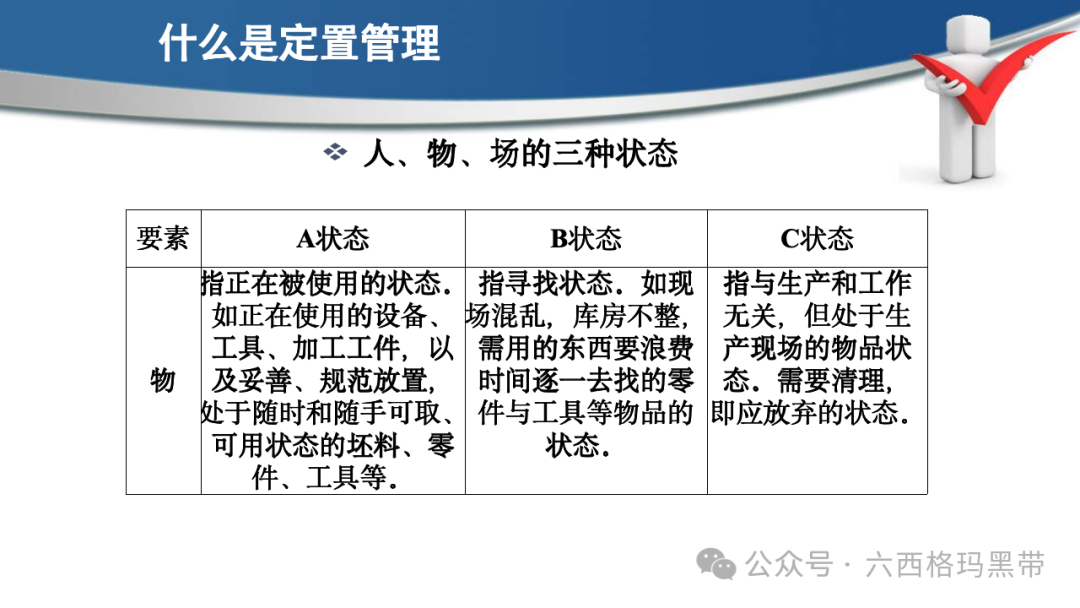

2. 物
物品的状态决定了其在生产中的可用性和效率。根据物品的使用状态和与生产的关系,可以分为以下三类:
  • A状态:正在使用或随时可用的状态,如正在运行的设备、正在加工的工件、妥善放置的工具等。这些物品是生产的关键,需要确保其随时可用。
  • B状态:需要寻找的状态,通常是因为现场混乱、物品摆放无序导致的。这种状态下,员工需要花费大量时间寻找所需物品,严重影响工作效率。
  • C状态:与生产无关的物品,如废弃的材料、闲置的设备等。这些物品需要及时清理,以避免占用宝贵的生产空间。

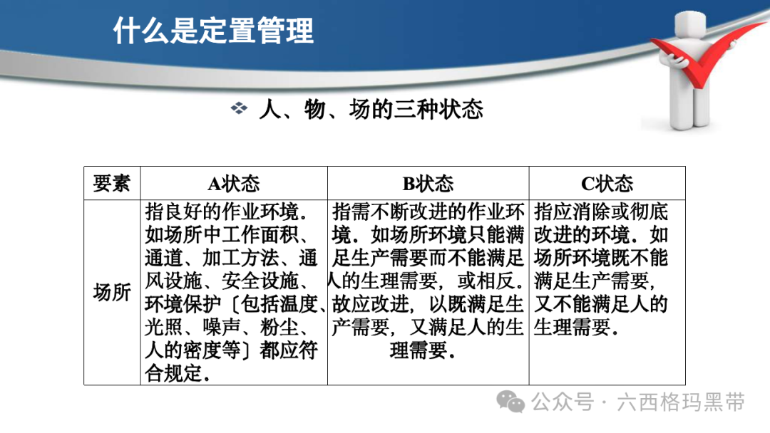

3. 场所
场所的状态直接影响生产效率和员工的工作体验。根据场所的环境和功能,可以分为以下三类:
  • A状态:良好的作业环境,符合生产与人的生理需求。例如,工作面积合理、通道畅通、通风良好、安全设施完善、温度和光照适宜等。这种环境下,员工能够高效、舒适地工作。
  • B状态:需改进的环境,仅满足生产或生理需求之一。例如,场所环境只能满足生产需要但不符合人的生理需求,或者反之。这种环境下,员工的工作效率和满意度会受到影响,需要通过改进措施来优化。
  • C状态:需彻底改进或消除的环境,既不满足生产需求,也不满足生理需求。例如,存在安全隐患、环境恶劣的场所。这种环境下,员工的工作效率和安全无法保障,必须进行彻底改造或取消。

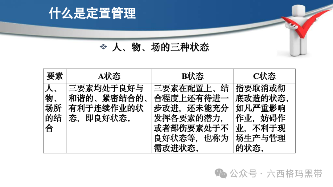

4. 人、物、场所的结合
人、物、场所的结合状态决定了生产过程的效率和质量。根据三者的结合程度,可以分为以下三类:
  • A状态:三要素紧密结合,有利于连续作业。例如,员工能够轻松获取所需物品,设备运行良好,工作环境舒适。这种状态下,生产效率最高,质量最好。
  • B状态:配置或结合程度有待改进,未能充分发挥潜力。例如,物品摆放不合理导致员工需要频繁移动,或者工作环境不够舒适。这种状态下,生产效率和质量会受到一定影响,需要通过优化布局和管理措施进行改进。
  • C状态:严重影响作业,需取消或彻底改造。例如,设备故障频繁、工作环境恶劣、物品摆放混乱等。这种状态下,生产无法正常进行,必须进行彻底改造或取消。

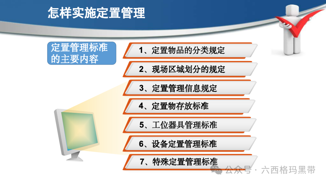

制定定置管理标准
制定定置管理标准是实施定置管理的基础,它为现场管理提供了明确的规范和依据。以下是详细说明:
1. 目的
制定定置管理标准的主要目的是规范现场物品的放置与管理,提高工作效率和安全性。通过明确的标准,可以确保每个物品都有固定的放置位置,减少寻找和搬运的时间,同时也有助于提升现场的整洁度和秩序。
2. 主要内容
定置管理标准的内容涵盖了从物品分类、区域划分到标识制作等多个方面。以下是详细说明:

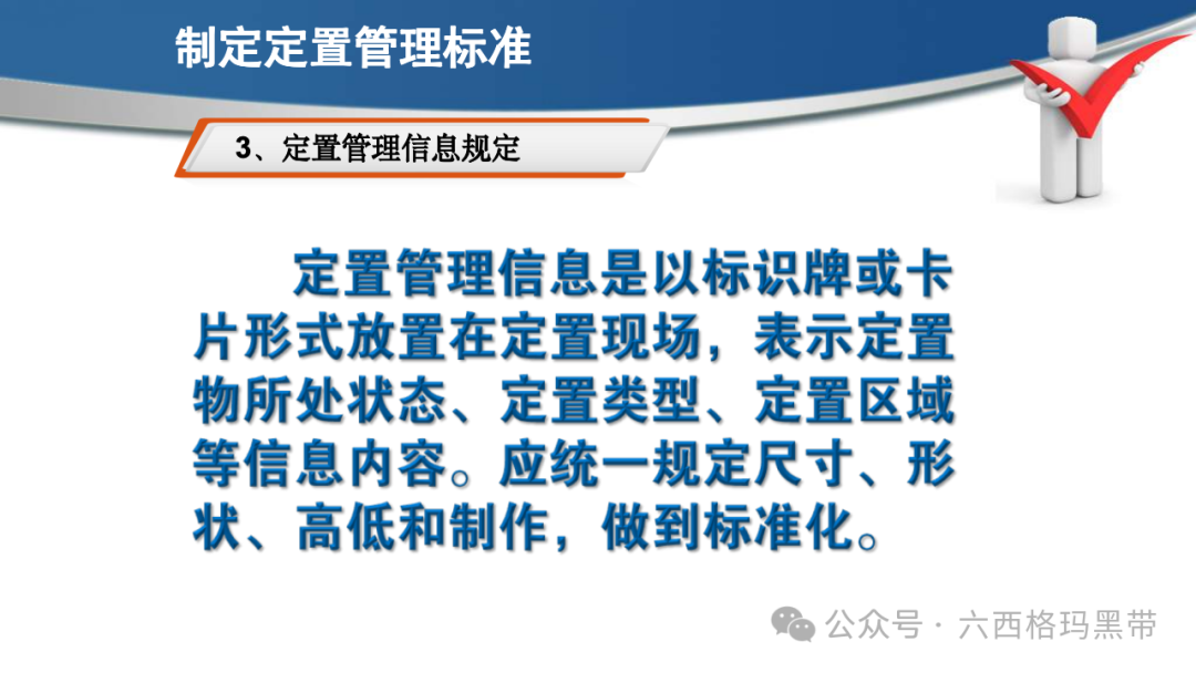

(3)标示牌(卡片)设计
标示牌和卡片是定置管理的重要工具,用于标明物品和区域的相关信息。以下是设计要点:
  • 区域标示牌
    • 内容:标明区域名称、编号、负责人、管理要求等。
    • 要求:简洁明了,易于识别。
  • 物品卡片
    • 内容:标明物品名称、规格、数量、位置、日期等信息。
    • 要求:内容简练,但需能说明物品及其状态。

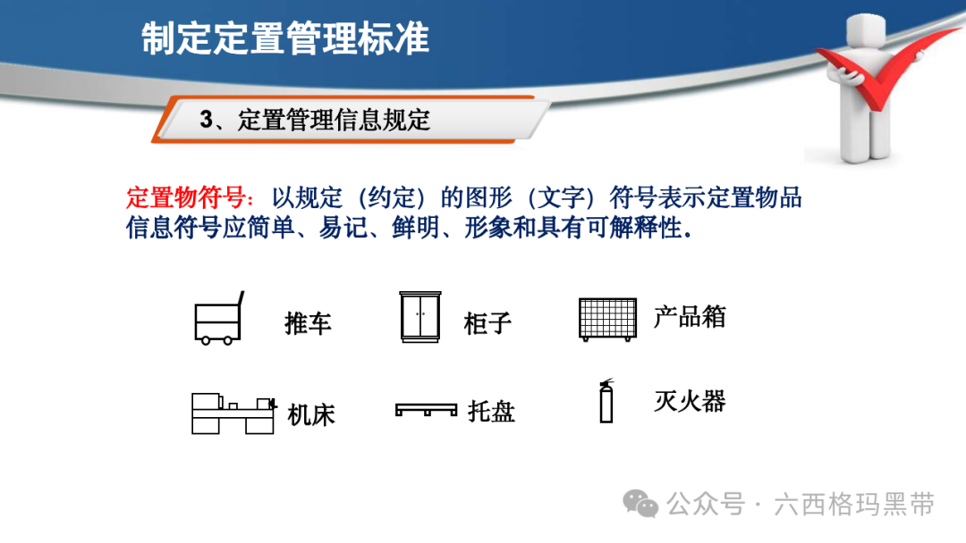

(4)区域信息符号与定置物符号
使用简单、易记、鲜明的图形符号表示区域和物品,可以提高现场管理的效率。以下是设计要点:
  • 区域信息符号
    • 待检区:用特定的符号表示。
    • 合格品区:用特定的符号表示。
    • 废品区:用特定的符号表示。
    • 特点:简单、易记、鲜明、形象、具有可解释性。
    • 示例
  • 定置物符号
    • 产品箱:用特定的符号表示。
    • 推车:用特定的符号表示。
    • 机床:用特定的符号表示。
    • 示例

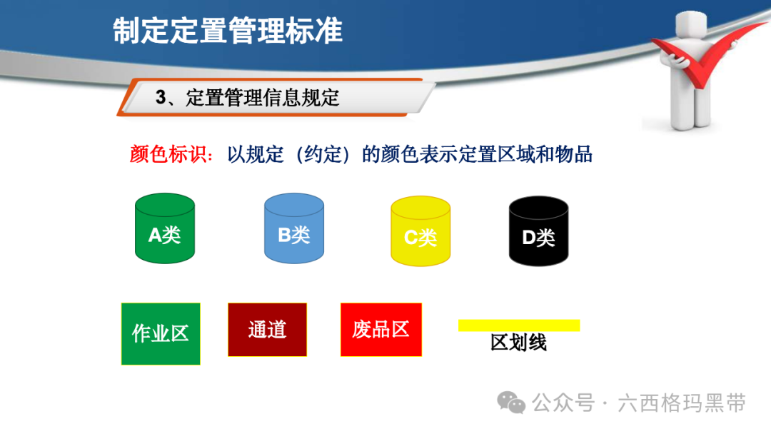

(5)颜色标识
通过颜色区分不同区域和物品,是一种直观有效的管理方法。以下是应用要点:
  • 颜色分类
    • A类:用于标识重要物品或区域,如作业区。
    • B类:用于标识一般物品或区域,如通道。
    • C类:用于标识需要特别注意的物品或区域,如废品区。
  • 示例
    • 作业区:用绿色标识。
    • 通道:用黄色标识。
    • 废品区:用红色标识。

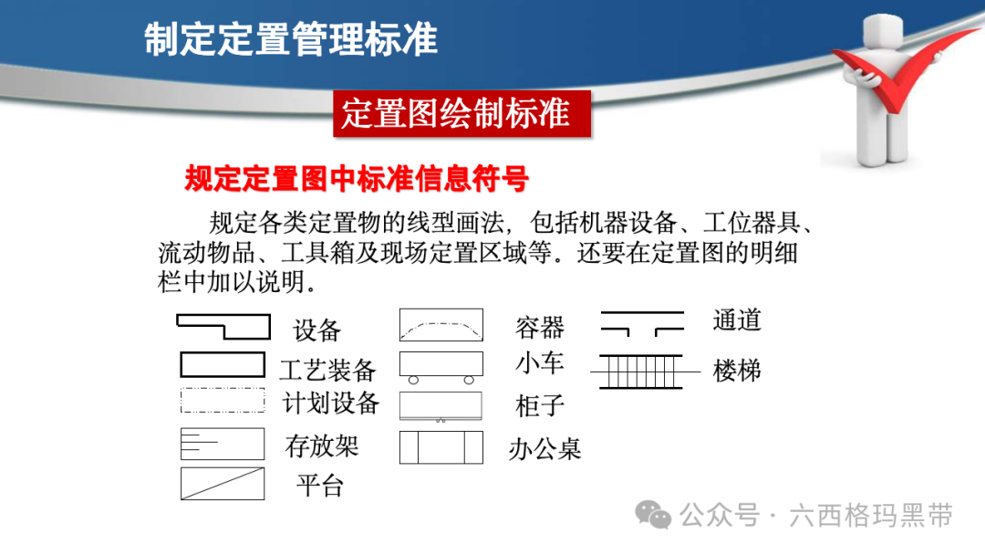

(10)定置图绘制标准
定置图是定置管理的重要工具,它直观地展示了现场物品的放置位置和相关信息。以下是绘制标准:
  • 规定定置图的绘制原则:定置图应清晰、准确地反映现场物品的放置位置和相关信息。例如,物品的名称、规格、数量、位置等信息应标注清楚,便于员工查找和使用。
  • 规定定置图的审签:定置图绘制完成后,应经过相关部门的审核和批准,确保其准确性和合理性。例如,由生产部门、安全管理部门等共同审核,签字确认后方可投入使用。
  • 规定定置图的图幅:根据现场的实际情况,选择合适的图幅大小,确保定置图能够清晰地展示现场布局。例如,对于较大的生产现场,可以采用较大的图幅;对于较小的现场,可以采用较小的图幅。
  • 规定定置图中标准信息符号:在定置图中使用统一的标准信息符号,便于员工快速识别和理解。例如,用特定的符号表示设备、工具、原材料等物品,用不同的颜色区分不同区域。
  • 规定各类定置物的线型画法:明确各类定置物的线型画法,包括机器设备、工位器具、流动物品、工具箱及现场定置区域等。同时,在定置图的明细栏中加以说明,确保员工能够准确理解定置图的内容。

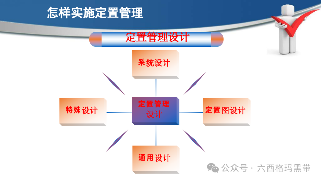

1. 系统设计
系统设计是定置管理实施的第一步,它包括通用设计和特殊设计。
  • 通用设计:适用于大部分区域的定置管理,制定统一的标准和规范,确保现场管理的一致性。例如,制定统一的标识牌样式、区域划分标准等。
  • 特殊设计:针对特定区域或物品的特殊需求进行设计,以满足特殊环境或物品的管理要求。例如,对于危险物品的存放区域,需要进行特殊设计,确保其安全存放。

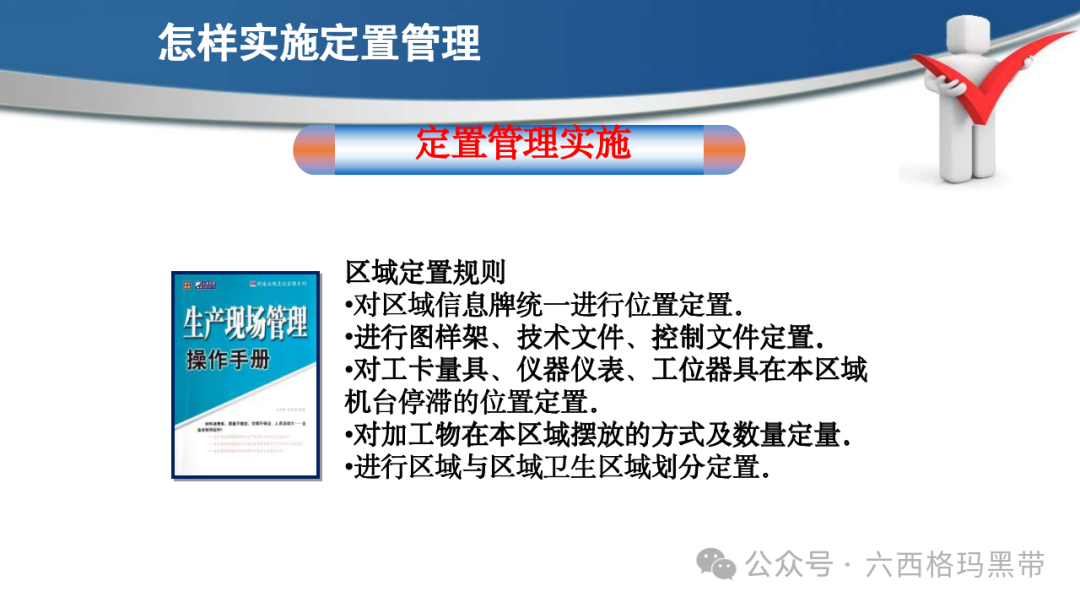

区域定置规则
区域定置规则是确保生产现场秩序井然的重要手段,通过规范区域内的物品放置和管理,可以提高工作效率和安全性。以下是详细说明:
1. 对区域信息牌统一进行位置定置
区域信息牌是标识区域功能和管理要求的重要工具,应统一进行位置定置。具体要求如下:
  • 位置明显:信息牌应放置在区域的入口处或显眼位置,便于员工快速识别。
  • 内容完整:信息牌上应标明区域的名称、编号、负责人、管理要求等内容,确保员工能够清楚了解区域的相关信息。
  • 格式统一:信息牌的格式应统一,包括字体、颜色、大小等,以便于识别和管理。
2. 进行图样架、技术文件、控制文件定置
图样架、技术文件和控制文件是生产过程中重要的参考资料,需要进行规范的定置管理。以下是具体措施:
  • 分类存放:将图样、技术文件和控制文件按照类别进行存放,便于查找和使用。例如,可以将不同项目的文件分别存放在不同的文件夹中,并在文件夹上标明项目名称。
  • 标识清晰:在存放文件的区域设置标识牌,标明文件的类型和存放位置。同时,在文件夹上也应标明文件的名称和编号,以便员工快速识别。
  • 定期更新:定期对文件进行更新和整理,确保文件的准确性和完整性。对于过期或不再使用的文件,应及时进行清理。

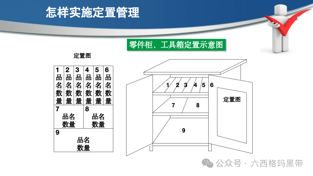

3. 对工卡量具、仪器仪表、工位器具在本区域机台停滞的位置定置
工卡量具、仪器仪表和工位器具是生产过程中常用的工具,需要进行规范的定置管理。以下是具体措施:
  • 分类存放:将工卡量具、仪器仪表和工位器具按照类别进行存放,便于查找和使用。例如,可以将常用的工具放在工具箱中,将仪器仪表放在专门的仪器柜中。
  • 标识清晰:在存放工具的区域设置标识牌,标明工具的名称和存放位置。同时,在工具上也应标明其名称和编号,以便员工快速识别。
  • 定期维护:定期对工具进行维护和保养,确保其处于良好的工作状态。对于损坏的工具,应及时进行修复或更换。
4. 对加工物在本区域摆放的方式及数量定量
加工物是生产过程中的重要物品,需要进行规范的定置管理。以下是具体措施:
  • 分类存放:将加工物按照类别进行存放,便于查找和使用。例如,可以将原材料、在制品和成品分别存放在不同的区域,并在每个区域设置标识牌。
  • 标识清晰:在存放加工物的区域设置标识牌,标明加工物的名称、规格、数量等信息。同时,在加工物上也应标明其名称和编号,以便员工快速识别。
  • 定量管理:对加工物的数量进行定量管理,避免过多或过少的库存。例如,可以根据生产计划,合理控制原材料的库存量,确保生产过程的顺利进行。
5. 进行区域与区域卫生区域划分定置
卫生区域的划分和管理是确保生产现场整洁的重要手段。以下是具体措施:
  • 明确界限:对生产现场的卫生区域进行明确划分,确保每个区域的界限清晰。例如,可以使用不同的颜色或标识线来划分不同的卫生区域。
  • 责任到人:明确每个卫生区域的责任人,确保卫生区域的清洁工作落实到位。责任人应定期对卫生区域进行检查和清理,保持区域的整洁。
  • 定期检查:定期对卫生区域进行检查,查看是否有杂物堆积、地面是否清洁等问题。对于发现的问题,应及时进行处理,确保卫生区域的整洁。

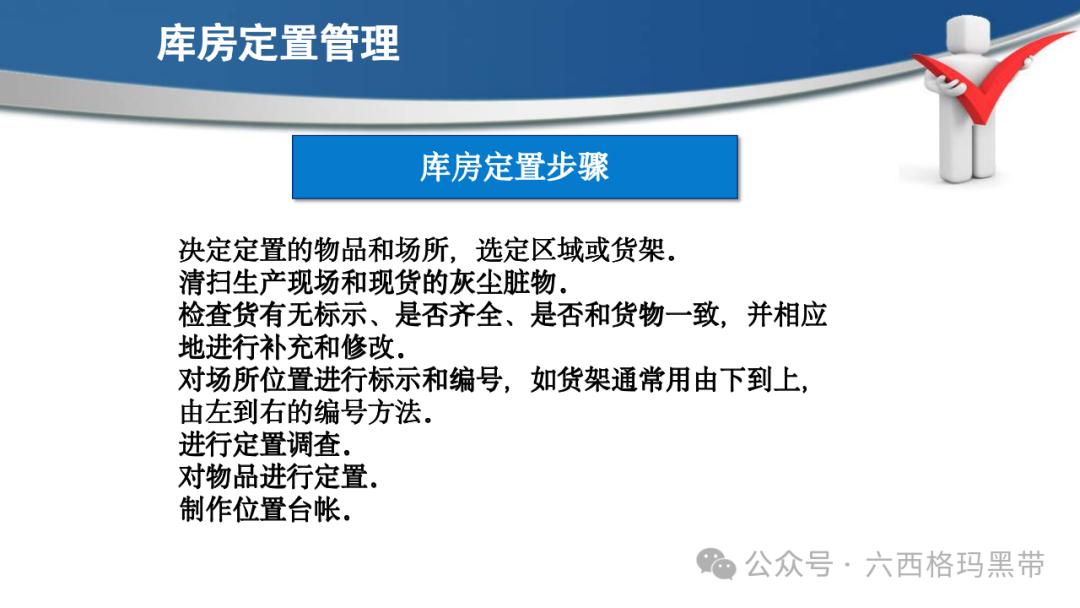

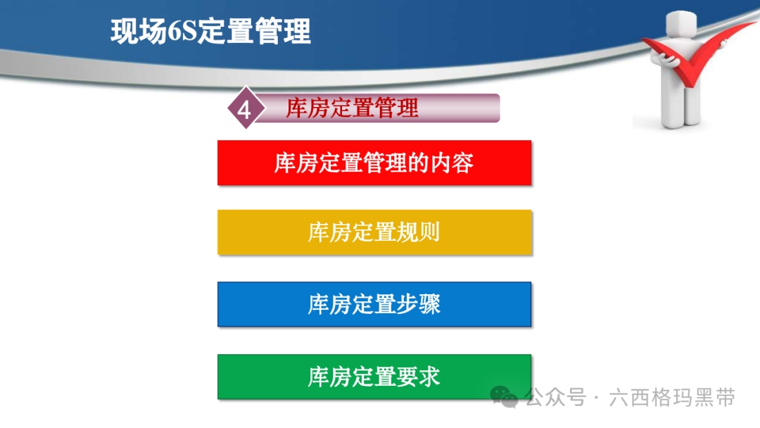

库房定置管理
库房是存放原材料、成品和工具的重要场所,通过定置管理可以提高库房的利用率和管理效率。以下是详细说明:

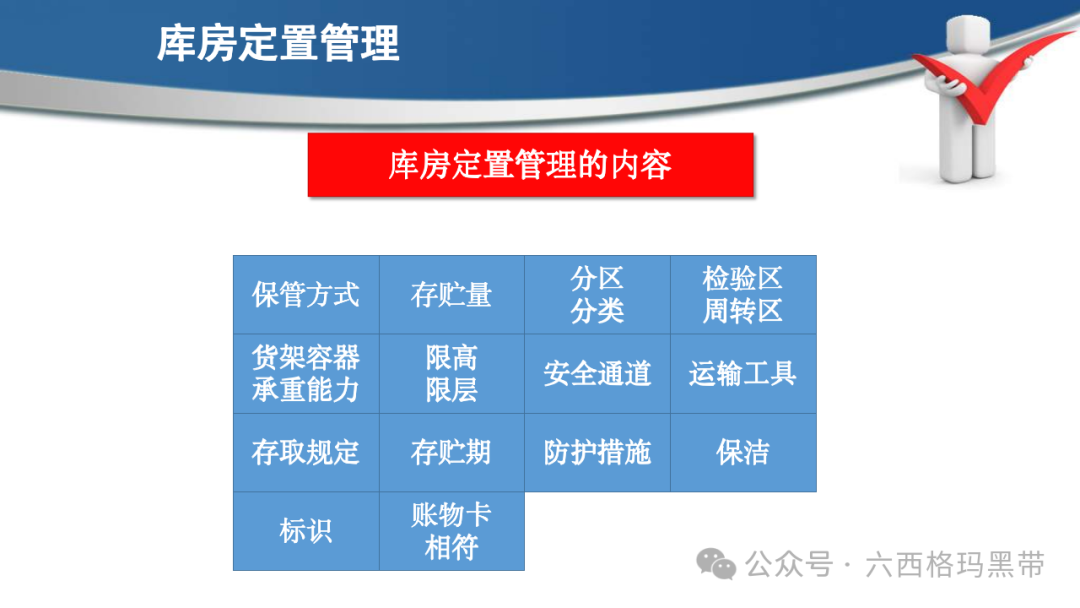

1. 库房定置管理的内容
库房定置管理的内容包括以下几个方面:
  • 保管方式:明确物品的保管方式,如货架存放、堆垛存放等。不同的保管方式适用于不同类型的物品,应根据物品的性质和使用频率选择合适的保管方式。
  • 存贮量:合理控制库存量,避免积压。库存量应根据生产计划和市场需求进行调整,确保库存量既能满足生产需求,又不会占用过多的资金和空间。
  • 分区与分类:根据物品的性质和用途进行分区和分类存放。例如,可以将原材料、成品、工具等分别存放在不同的区域,并在每个区域设置标识牌。
  • 检验区与周转区:设置专门的检验区和周转区,便于物品的管理和流转。检验区用于对原材料和成品进行质量检验,周转区用于存放待加工或待发货的物品。
  • 货架容器承重能力:确保货架和容器的承重能力符合要求。货架和容器应能够承受存放物品的重量,避免因承重不足导致货架倒塌或容器损坏。
  • 限高与限层:规定货架的限高和限层,避免超高、超层存放物品。限高和限层可以确保货架的稳定性,避免因存放过高或过多的物品导致货架倒塌。
  • 安全通道:保持库房内运输通道畅通无阻。通道应足够宽,以便运输工具能够顺畅通过,同时应保持通道清洁,避免杂物堆积。
  • 运输工具:选择合适的运输工具,提高搬运效率。运输工具应根据物品的性质和重量选择,例如,对于较重的物品可以使用叉车,对于较轻的物品可以使用手推车。
  • 存取规定:明确物品的存取流程和规定。存取物品时应按照规定的流程进行,避免因操作不当导致物品损坏或存放混乱。
  • 存贮期:规定物品的存贮期限,避免过期物品积压。对于有保质期的物品,应定期检查其保质期,及时处理过期物品,避免因过期物品积压导致浪费。
  • 防护措施:采取必要的防护措施,如防潮、防虫、防火等。防护措施可以延长物品的使用寿命,确保物品的质量。
  • 保洁:保持库房内的清洁卫生。定期对库房进行清扫和消毒,确保库房内无杂物、无灰尘、无异味。
  • 标识与账物卡相符:确保物品标识清晰,账、物、卡一致。物品标识应标明物品的名称、规格、数量等信息,账、物、卡应定期核对,确保一致。
2. 库房定置规则
库房定置规则是确保库房管理有序的重要手段,以下是详细说明:
  • 设计仓库定置总图:绘制库房的整体布局图,明确各区域的功能和位置。定置总图应包括库房的平面布局、各区域的划分、货架的放置位置等内容,以便于管理和查找。
  • 安全要求:对于有安全要求的物品,如易燃、易爆、有毒等危险物品,应符合工厂安全定置规定。例如,危险物品应存放在专门的区域,并采取必要的安全防护措施。
  • 搬运方法:确定物品的搬运方法,确保搬运过程安全高效。搬运方法应根据物品的性质和重量选择,例如,对于较重的物品可以使用叉车,对于较轻的物品可以使用手推车。
  • 通道宽度:根据搬运方法设计合适的通道宽度。通道宽度应足够宽,以便运输工具能够顺畅通过,同时应保持通道清洁,避免杂物堆积。
  • 货架定置图:设计货架的定置图,明确货架的布局和编号。货架定置图应包括货架的放置位置、货架的编号、货架的承重能力等内容,以便于管理和查找。
  • 库存优化:减少库存和在制品停滞,合理利用仓库空间。库存量应根据生产计划和市场需求进行调整,确保库存量既能满足生产需求,又不会占用过多的资金和空间。
  • 环境优化:确保仓库的温度、湿度、通风、采光和照明满足物品存储和人员工作需求。例如,对于易受潮的物品,应保持仓库的干燥;对于需要照明的区域,应提供足够的照明设施。
3. 库房定置步骤
库房定置的实施需要按照一定的步骤进行,以下是详细说明:
  • 决定定置的物品和场所:明确需要定置的物品和区域,根据物品的性质和用途进行分类存放。
  • 清扫现场与检查标示:清理现场灰尘和杂物,检查物品标示是否齐全、准确。对于标示不清或缺失的物品,应及时补充或更新标示。
  • 对场所位置进行标示和编号:对货架、区域等进行编号,便于管理和查找。编号应清晰、统一,例如,可以使用数字或字母进行编号。
  • 进行定置调查:调查物品的使用频率、存储需求等,为定置提供依据。定置调查可以通过观察、访谈等方式进行,了解员工对物品存放位置和方式的意见和建议。
  • 对物品进行定置:根据定置图将物品放置到指定位置。在放置过程中,应严格按照定置图的要求进行操作,确保物品放置的位置准确无误。
(6)制作位置台帐
位置台帐是库房管理的重要工具,用于记录物品的存放位置、数量等信息。以下是制作要点:
  • 内容完整:位置台帐应包括物品的名称、规格、数量、存放位置、日期等信息,确保能够全面反映物品的存放情况。
  • 格式统一:位置台帐的格式应统一,便于管理和查找。例如,可以使用表格形式,将物品信息分列记录。
  • 实时更新:位置台帐应根据物品的出入库情况进行实时更新,确保信息的准确性和时效性。例如,每次物品入库或出库后,应及时在台帐上记录相关信息。
4. 库房定置要求
库房定置要求是确保库房管理有序的重要保障,以下是详细说明:
(1)仓库定置要求
  • 定置图张贴:将库房定置图张贴在显眼位置,便于员工查看和操作。定置图应清晰、准确,标明各区域的功能和物品的存放位置。
  • 物品分类摆放:按照定置图要求,将物品分类摆放,贴好信息铭牌。物品摆放应做到整齐、有序,便于查找和取用。
  • 清除无关物品:清理与生产无关的物品,保持库房整洁。无关物品应及时清理出库房,避免占用宝贵的存储空间。
  • 货架清洁:保持货架层、格清洁无污垢。定期对货架进行清扫和整理,确保货架的整洁和卫生。
  • 账物卡相符:确保账、物、卡、号、图一致。定期对库房内的物品进行盘点,核对账目、物品和卡片信息,确保信息一致。
  • 通道畅通:保持库房内运输通道畅通无阻,清洁干净。通道应足够宽,以便运输工具能够顺畅通过,同时应保持通道清洁,避免杂物堆积。
(2)库房物品管理
  • 物品标识清晰:所有物品都应有清晰的标识,标明物品的名称、规格、数量、日期等信息。标识牌应统一格式,便于识别。
  • 定期盘点:定期对库房内的物品进行盘点,核对账目和实际库存,确保账物相符。盘点过程中,应检查物品的质量和数量,及时处理过期或损坏的物品。
  • 先进先出原则:遵循先进先出的原则,确保先入库的物品先出库。通过合理安排物品的存放位置和出入库流程,避免因长期存放导致物品过期或损坏。

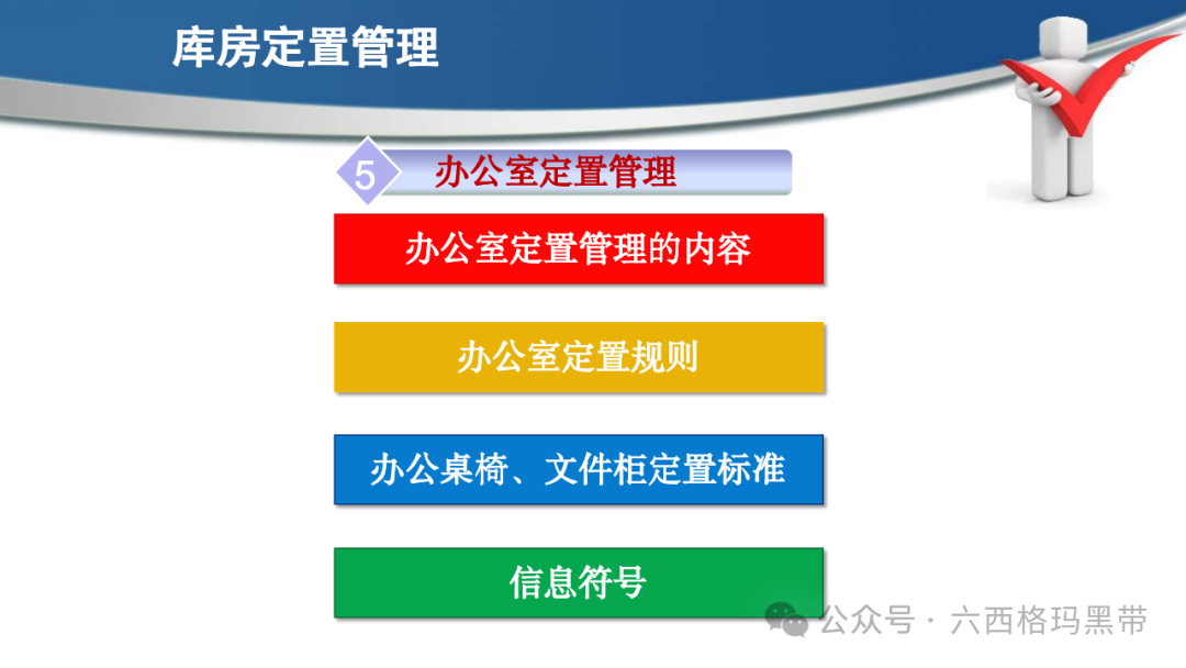

办公室定置管理
办公室是企业管理和运营的重要场所,通过定置管理可以提高工作效率和办公环境的舒适度。以下是详细说明:

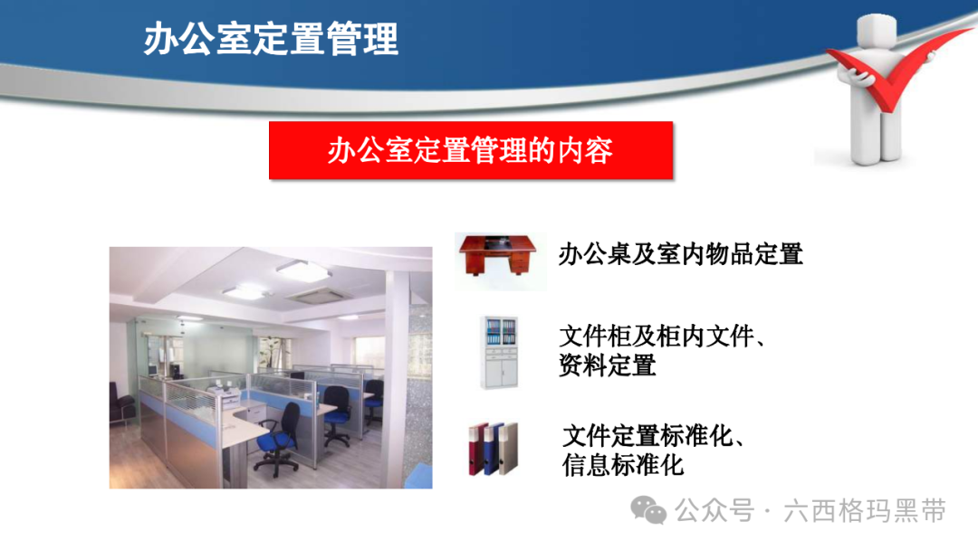

1. 办公室定置管理的内容
办公室定置管理的内容包括以下几个方面:
  • 办公桌及室内物品定置:明确办公桌、椅子、文件柜等物品的放置位置,确保办公环境整洁有序。
  • 文件柜及柜内文件、资料定置:规范文件柜的摆放和柜内文件的存放,确保文件的查找和使用方便快捷。
  • 文件定置标准化与信息标准化:确保文件的存放和管理符合标准,信息清晰准确。例如,文件应按照项目、类别等进行分类存放,标识清晰。
2. 办公室定置规则
办公室定置规则是确保办公环境整洁有序的重要手段,以下是详细说明:
(1)设计文件与资料流程图
绘制文件、资料的管理流程图,明确管理流程。流程图应包括文件的接收、分类、存放、使用和归档等环节,确保文件管理的高效性和规范性。
(2)办公室内物品定置
对办公桌、椅子、文件柜等物品进行定置。物品的放置应符合人体工程学原理,确保员工的工作舒适度。例如,办公桌应放置在光线充足的位置,椅子的高度应适中,文件柜应放置在便于取用的位置。
(3)文件与资料定置
规范文件、资料的存放位置和方式。文件应按照项目、类别等进行分类存放,标识清晰。例如,可以使用不同颜色的文件夹区分不同类型的文件,文件柜内应设置明确的标识牌,标明文件的存放位置和内容。
(4)卫生与生活用品定置
明确卫生工具和生活用品的放置位置。卫生工具应放置在专门的区域,避免与办公用品混用。生活用品应放置在个人储物柜或指定区域,保持办公环境的整洁。
(5)信息按标准定置
使用信息符号对物品进行分类和标识。例如,可以使用不同颜色的标签区分不同类型的文件和物品,确保信息的清晰和准确。
(6)急用文件特别定置
对急需使用的文件进行特别标识和存放。例如,可以在文件柜的显眼位置设置“急用文件”专区,将急需使用的文件放置在该区域,并进行特别标识,便于快速查找和使用。
(7)服务生产一线信息特别定置
对与生产一线密切相关的信息进行特别管理。例如,可以在办公室内设置“生产信息”专区,将与生产相关的文件、资料、报表等放置在该区域,并进行特别标识,确保生产一线的员工能够快速获取所需信息。
3. 办公桌椅、文件柜定置标准
办公桌椅、文件柜的定置标准是确保办公环境整洁有序的重要保障,以下是详细说明:
(1)物品分类与编号
对物品进行分类,编号并标注在定置图中。例如,办公桌上的物品可以分为办公用品、文件资料、个人物品等类别,每个类别中的物品应进行编号,并在定置图中标明其位置。
(2)办公桌定置要求
  • 清除无用物品:定期清理办公桌上的物品,清除与工作无关的物品,保持桌面整洁。
  • 物品摆放合理:物品摆放应符合方便、顺手、整洁、美观的要求。例如,常用的办公用品应放置在易于取用的位置,文件资料应分类存放,个人物品应放置在指定区域。
  • 定置图统一:定置图应统一贴在规定的地方,便于员工查看和操作。定置图应清晰、准确,标明物品的名称、位置和编号。
(3)办公椅定置要求
  • 人离开办公室时:办公椅需按规定放置。例如,人离开办公室时,椅子应推回到办公桌下,保持办公区域的整洁。
  • 短时外出:椅子半推进;长时间离开或休息时,椅子全推进。这种放置方式可以减少办公区域的拥挤感,同时也有助于保持办公环境的整洁。
(4)文件柜定置要求
  • 清除无关物品:定期清理文件柜内的物品,清除与工作无关的物品,保持文件柜的整洁。
  • 物品编号清晰:文件柜内的物品应进行编号,并在定置图中标明其位置。编号应清晰、统一,便于查找和管理。
  • 标识清晰:文件柜应设置标识牌,标明文件柜的用途和存放物品的类型。标识牌应统一格式,便于识别。
  • 定期整理:定期对文件柜内的物品进行整理,确保文件的存放整齐有序。例如,可以每月进行一次全面整理,检查文件的完整性,清理过期或不再使用的文件。
4. 信息符号的应用
信息符号是办公室定置管理的重要工具,通过信息符号可以快速识别物品和区域的功能。以下是应用要点:
  • 信息符号设计:信息符号应简单、易记、鲜明、形象,具有可解释性。例如,可以使用不同颜色的标签区分不同类型的文件和物品,使用图形符号标识不同的区域和设备。
  • 信息符号应用:在办公室内广泛使用信息符号,对物品和区域进行标识。例如,在文件柜上使用标签标识文件的类型,在办公桌上使用标签标识常用物品的位置,在区域入口处使用图形符号标识区域的功能。
