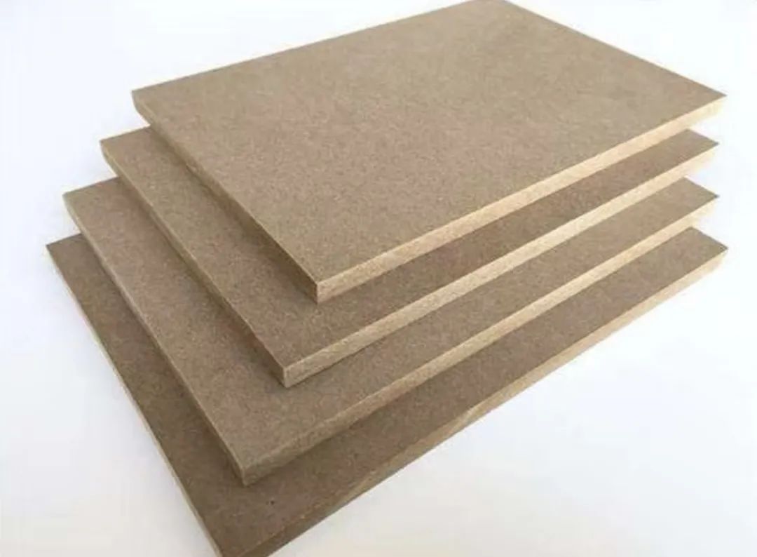

2.  密度板:也叫纤维板,木头打成粉再压的。
     最大优点就是表面光滑得像镜子,特别适合做带造型的门板(比如吸塑门、烤漆门)。
     缺点也很明显,怕潮怕水,遇水膨胀,而且握钉力是真不行,不太适合做柜体结构,承重也差点意思。

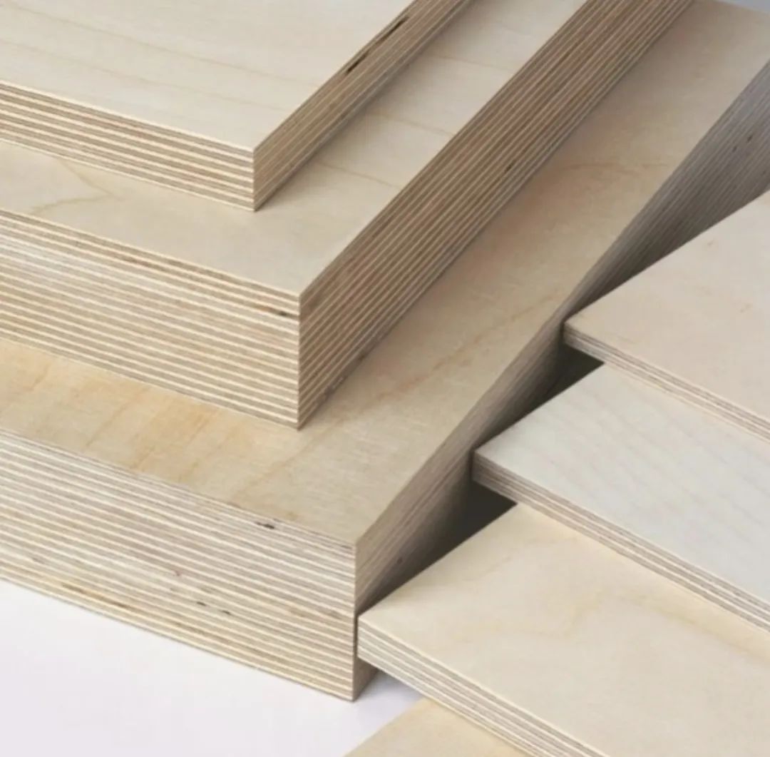

3.  多层板:像威化饼干一样,一层层薄木片用胶水粘起来。
     优点是防潮性、承重性和握钉力都比颗粒板和密度板强不少,结构更稳定,不容易变形。
     缺点就是价格相对贵点,表面平整度可能没密度板那么好(做门板的话得看工艺),侧边截面看着可能没那么精致(封边处理得好也问题不大)。

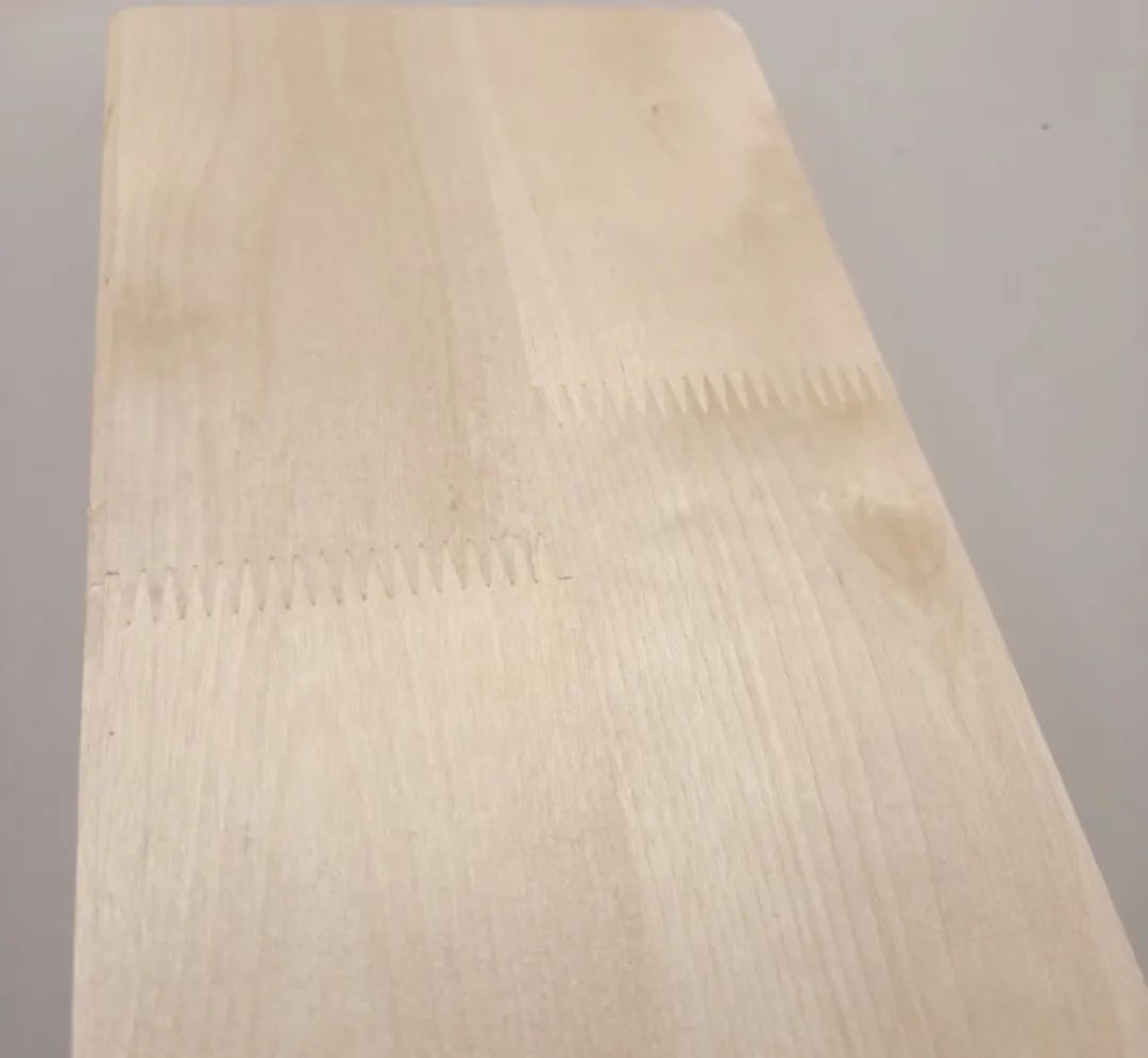

5.  指接板/实木拼接板:小块的实木用指接工艺拼起来,再用胶粘合。算是板材里比较接近纯实木的了。
     优点是天然纹理好看,环保性相对较好(用胶量少)。
     缺点就是贵!而且天然木材嘛,多少会有点变形开裂的风险,保养也得稍微注意点。
