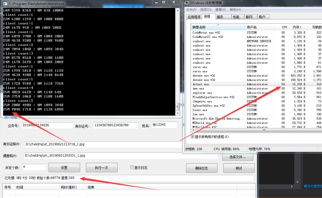

采用模拟客户端持续发送http请求测试,每个http请求包含两个图片。一次http请求大概发送70K数据。服务端解析数据后,立即发送应答。
注:所有测试都在本机,客户端无法模拟大量http请求,只能做简单压力测试。
1)本人所写的服务器,测试结果如下
每秒可发送300次请求,每秒发送数据25M,服务器cpu占有率为4%。
2)ASP.NET Core 服务器性能测试
每秒发送30次请求,服务器cpu占有率为12%。
测试对比
本人开发的服务端处理速度为ASP.NET Core的10倍,cpu占用为对方的三分之一。ASP.NET Core处理慢,有可能实现了更多的功能;只是这些隐藏的功能,对我们也没用。
