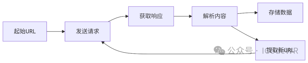

网络爬虫(Web Crawler)是一种自动提取网页信息的程序,其核心工作流程包括:
  1. 发送请求:向目标服务器发送HTTP/HTTPS请求
  2. 获取响应:接收服务器返回的HTML/JSON数据
  3. 解析内容:从响应数据中提取所需信息
  4. 存储数据:将提取的数据保存到本地或数据库

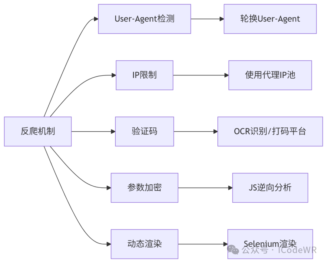

6 反爬应对策略
6.1 常见反爬机制与应对
6.2 反反爬技巧
from fake_useragent import UserAgent
import random
# 代理IP池管理
class ProxyPool:
    def __init__(self):
        self.proxies = self.load_proxies()
        self.current = 0
    def load_proxies(self):
        # 从文件或API获取代理IP列表
        return ['http://ip1:port''http://ip2:port', ...]
    def get_proxy(self):
        proxy = self.proxies[self.current % len(self.proxies)]
        self.current += 1
        return {'http': proxy, 'https': proxy}
# 随机请求头生成
def get_random_headers():
    ua = UserAgent()
    return {
        'User-Agent': ua.random,
        'Accept''text/html,application/xhtml+xml,application/xml;q=0.9,*/*;q=0.8',
        'Accept-Language': random.choice(['zh-CN''en-US''ja-JP']),
        'Referer''https://www.google.com/'
# 使用示例
proxy_pool = ProxyPool()
response = requests.get(url,
                        headers=get_random_headers(),
                        proxies=proxy_pool.get_proxy(),
                        timeout=10)
IP代理实践
  1. 使用付费代理服务(更稳定)
  2. 定时验证代理可用性
  3. 不同网站使用不同代理池
  4. 设置代理失败重试机制

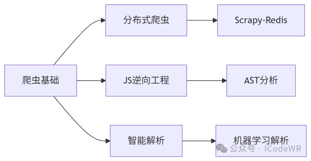

8 知识图谱

进阶
