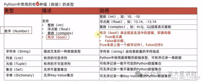

五、数据类型
使用type(被查看到数据)语句查看数据类型
*字符串 string  (str)
查看的是变量存储的数据的类型,变量是没有类型的,而存储的数据是有类型的

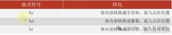

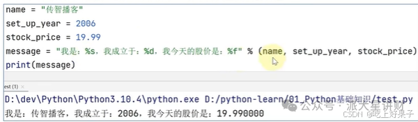

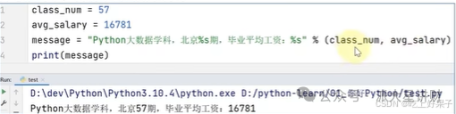

字符串格式化

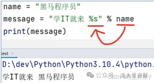

其中的,%s
% 表示:我要占位
S 表示:将变量变成字符串放入占位的地方
综合起来的意思是,我先占个位,等一会有一个变量过来,我把它变成字符串放到占位的位置
多个变量占位,变量要用括号括起来,并按照占位顺序填入,变量之间要用逗号隔开。
最常用的三类
eg:
#格式化的精度控制
m:控制宽度,要求是数字(很少使用),设置的宽度小于数字本身,不生效
.n: 控制小数点精度,要求是数字,会进行小数的四舍五入
 eg:
%5d:表示将整数的宽度控制5位,如数字11,被设置变成【空格】【空格】【空格】11,用三个空格补足宽度。
%5.2f:表示将宽度控制为5,将小数点精度设置为2
小数点和小数部分也算入宽度计算。如,对11.345设置了%7.2f,结果是:【空格【空格】11.35。2个空格补足宽度,小数部分限制2位精度后,四舍五入位 .35
%.2f:表示不限制宽度,只设置小数点精度2,如11.345设置%.2f后,结果是11.35

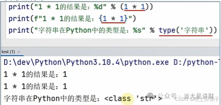

#字符串格式化——快速写法
语法:f”内容{变量}”
特点:不限类型,同时也不管精度控制
#对表达式的格式化
表达式:一条具有明确执行结果的代码语句
eg:
1+1、5*2,就是表达式,因为有具体的结果,结果就是一个数字
在无需使用变量进行数据存储的时候,可以之间格式化表达,简化代码

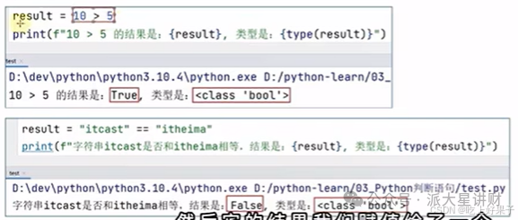

Python判断语句
布尔类型和比较运算符
定义变量存储布尔类型数据:
变量名称 = 布尔类型字面量

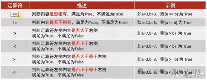

布尔类型不仅可以自行定义,同时也可以通过计算的来。
也就是使用比较运算符进行计较运算得到布尔类型的结果。

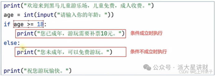

if 、else 语句的组合用法
 If 条件:
满足条件时要做的事情1
满足条件时要做的事情2
满足条件时要做的事情3
else:
不满足条件时做的事情1
不满足条件时做的事情2
不满足条件时做的事情3
else后,不需要判断条件
2.else后的需要跟缩进

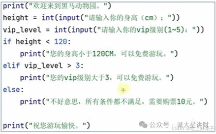

#if elif else 语句
If 条件1:
条件1满足应做的事情
条件1满足应做的事情
elif 条件2:
条件2满足时应做的事情
条件2满足时应做的事情
elif 条件N:
条件N满足时应做的事情
条件N满足时应做的事情
else:
所有条件都不满足应做的事情
所有条件都不满足应做的事情
判断是互斥且有顺序的。
满足1将不会理会2和3
满足2即不会理会3
1、2、3均不满足,进入else
Else也可以省略不写,效果等同于3个独立的if判断

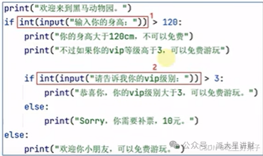

嵌套使用
If 条件1:
满足条件1 做的事情1
满足条件1 做的事情2
If 条件2:
满足条件2 做的事情1
满足条件2 做的事情2
第二个if属于第一个if内,只有第一个if满足条件,才会执行第二个if
通过空格缩进,来决定语句之间的:层次关系

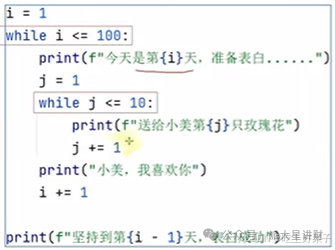

#while循环的嵌套
While条件1:
条件1满足时,做的事情1
条件1满足时,做的事情2
while条件2:
条件2满足时,做的事情1
条件2满足时,做的事情2
while 循环嵌套案例

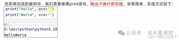

不换行

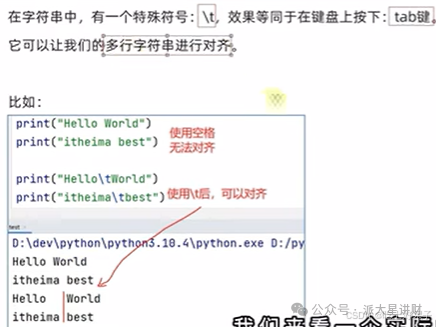

补充知识点-制表符 \t

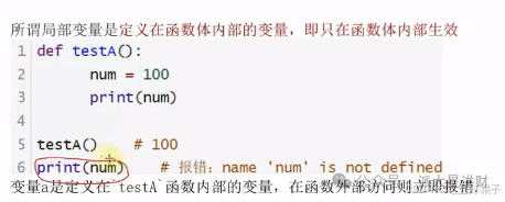

函数的局部变量
在函数内部,临时保存数据,在函数被调用之后立即销毁变量

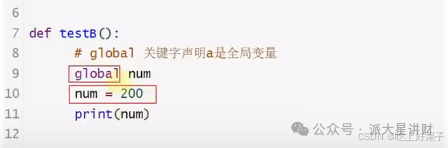

全局变量
将变量定义在函数的外面
Global关键字
在函数内声明变量为全局变量

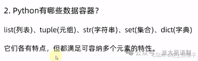

数据容器
一个变量记录多个数据,容纳的每一份数据成为1个元素
每一个元素,可以是任意类型(字符串,数字,布尔)

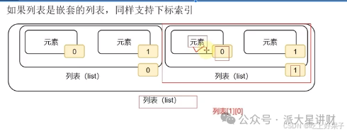

List列表的下标索引
正向:从0开始,依次递增
反向:从后往前,从-1开始

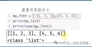

嵌套:
取值范围不能超出可用范围,否则报错

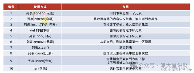

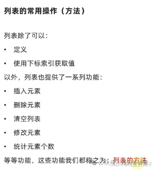

列表的常用操作

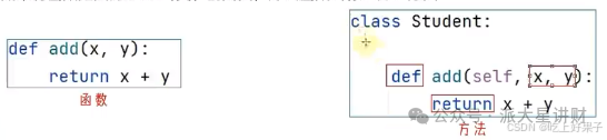

Python中,如果将函数定义为class(类)的成员,那么函数会称之为:方法
方法和函数一样,只是方法的使用格式不同
方法多个一个 “.”

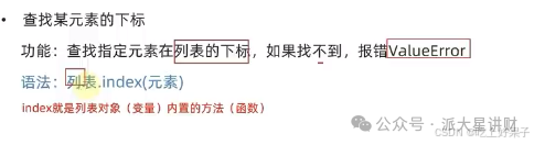

列表的查询功能
修改特定位置(索引)的元素值
语法:列表[下标] = 修改值
插入元素(指定位置)
语法:列表.insert(修改后下标,“修改值”)
追加元素1(列表尾部)
语法:列表.append(追加的元素),将指定元素,追加到列表尾部
追加元素2
语法:列表.extend([其他数据容器]),将其他数据容器内容取出,依次追加到列表尾部、
删除元素
语法1:del 列表[下标]
语法2:列表pop(下标)
删除某元素在列表中第一个匹配项
语法:列表.remove(移除的元素)
从前到后找到的第一个删掉
清空列表
语法:列表.clear( )
统计某元素在列表中的数量
语法:列表.count(统计的元素)
统计列表中有多少元素
语法:len(列表)

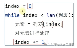

列表的遍历 - while循环
既然数据容器可以存储多个元素,那么,就会有需求从容器内依次取出元素进行操作。
将容器内元素依次取出进行处理的行为,成为:遍历、迭代。
可以使用while循环遍历元素
使用列表[下标]的方式取出
定义一个变量表示下标,从0开始
循环条件为下标值<列表的元素数量

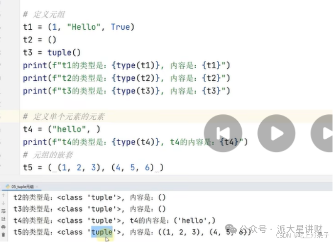

元组定义

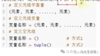

元组定义:定义元组使用小括号,并且使用逗号隔开各个数据,数据可以是不同的数据类型
数据容器:tuple(元组)
列表可以修改;元组一旦定义完成就不能修改,相当于只读模式
定义空元组:
变量名称 = ()或者 变量名称 = tuple()

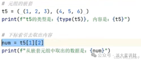

下标索引去取出内容
 num = 变量名(需要去出的内容的位置)

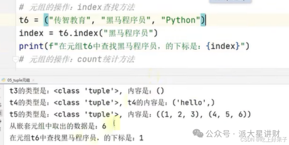

Index查找 (找出元组内容中的某个元素的下标位置)

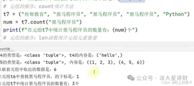

Count统计方法(找出元组内容中的每个元素有多少个)
len函数统计元组中元素的个数

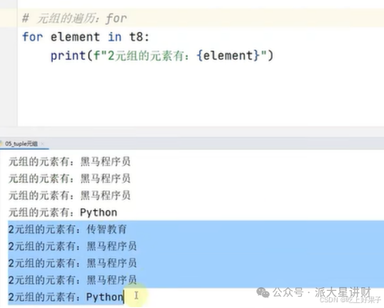

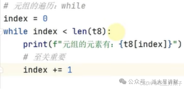

元组的遍历:while

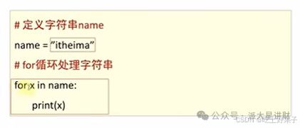

元组的遍历:for

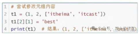

元组的相关操作-注意事项
不可以修改元组内容,否则直接报错
可以修改元组内的list的内容(修改元素、增加、删除、反转等)
