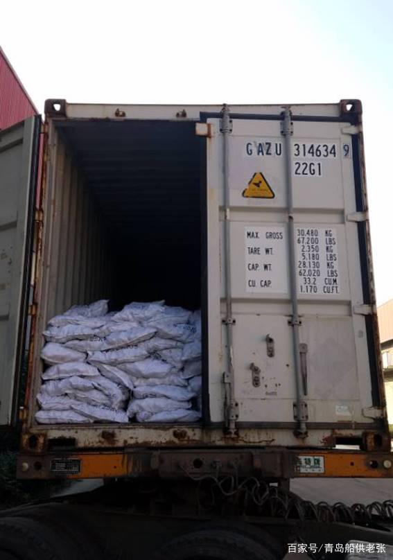

为了分清货损的责任, 客户会委托SGS派员在装柜时到装箱现场监督、见证整个装柜过程,SGS在监装完毕之后要出具文件, 证明我们已经把正确的货物、以准确的数量和用完好的、适合海运运输的包装, 装入到状况良好的集装箱中.
下面是SGS对于装柜过程拍照的要求, 提供给大家借鉴一下, 即使客户没有要求SGS监装, 自己作为备查资料也是很好的.

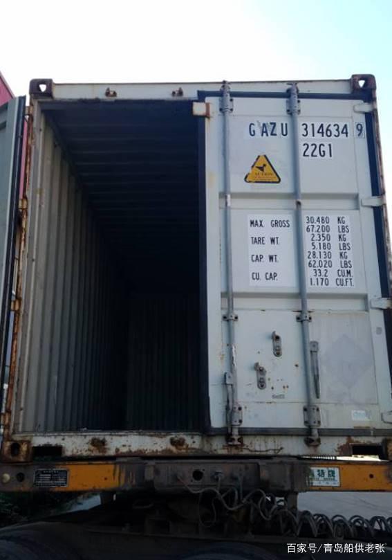

第一张. 空箱开门
展示集装箱内部状况
第二张. 空箱关闭右侧门
展示集装箱箱号

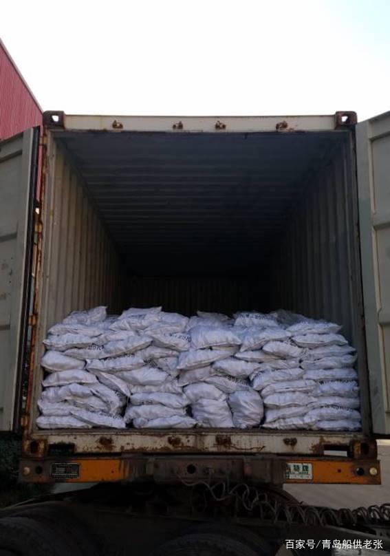

第三张. 装箱过程 (装箱半程时)
记录装箱过程

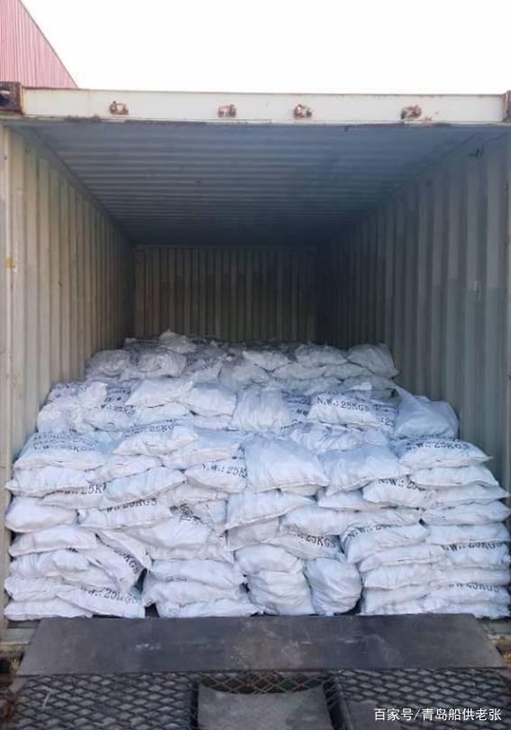

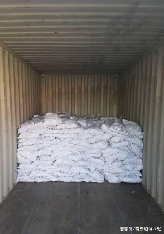

第四张. 装箱完毕
记录装箱完毕、关闭箱门前的状态

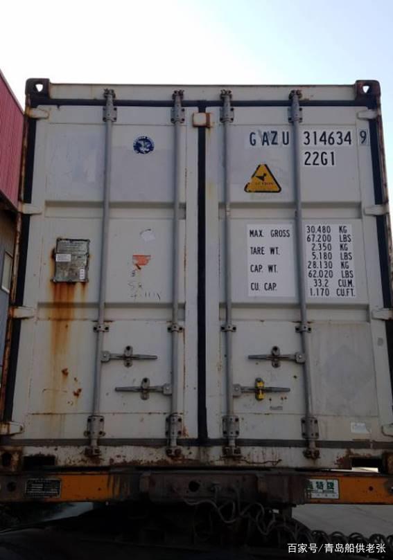

第五张. 装箱完毕, 关闭右侧门
展示集装箱号码
第六张. 封箱
展示封箱状态

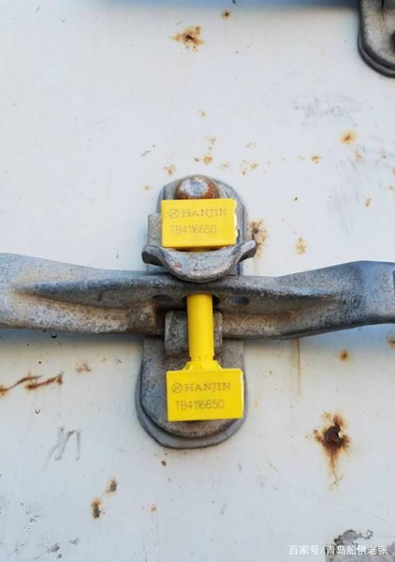

第七张. 铅封特写
展示铅封号码
