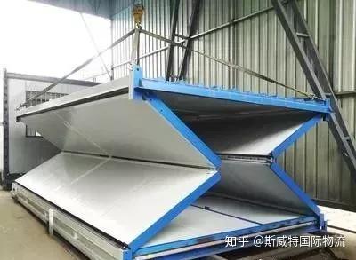

(2)折叠式集装箱(collapside container),指集装箱的主要部件(侧壁、端壁和箱顶)能简单地折叠或分解,再次使用时可以方便的再组合起来;

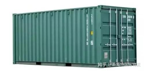

普通集装箱,又称干货集装箱(dry container)以装运件杂货为主,通常用来装运文化用品、日用百货、医药、纺织品、工艺品、化工制品、五金交电、电子机械、仪器及机器零件等。这种集装箱占集装箱总数的70 ~ 80%。除了冷冻货、活的动物、植物之外,在尺寸、重量等方面适合集装箱运输的货物,均可使用干货集装箱。

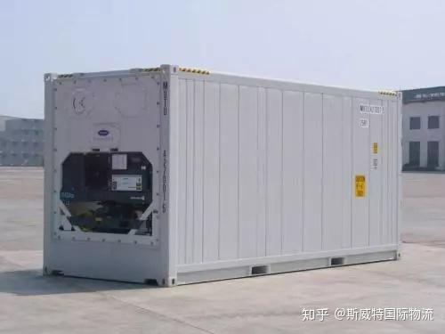

2冷冻集装箱
冷冻集装箱(reefer container)分外置和内置式两种。温度可在-60℃ ~ +30℃之间调整。内置式集装箱在运输过程中可随意启动冷冻机,使集装箱保持指定温度;而外置式则必须依靠集装箱专用车、船和专用堆场、车站上配备的冷冻机来制冷。这种箱子适合在夏天运输黄油、巧克力、冷冻鱼肉、炼乳、人造奶油等物品。

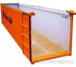

开顶集装箱,又称敞顶集装箱、开顶柜(open top container),这种集装箱没有箱顶,但有可折式顶梁支撑的帆布、塑料布或涂塑布制成的顶篷,可用起重机从箱顶上面装卸货物,开顶箱顶部可开启或无固定项面的集装箱,装运时用防水布覆盖顶部,其水密要求和干货箱一样。适合于装载玻璃板、钢制品、机械等重货。

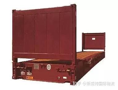

框架集装箱(flat rack container)没有箱顶和两侧,其特点是从集装箱侧面进行装卸。以超重货物为主要运载对象,还便于装载牲畜,以及诸如钢材之类可以免除外包装的裸装货。还可以便于大型超宽,超高货物的吊装。

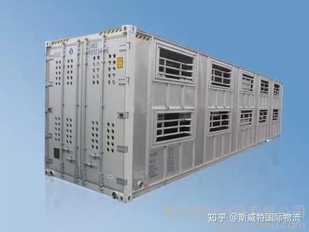

牲畜集装箱(pen container)这种箱子侧面采用金属网,通风条件良好,而且便于喂食。是专为装运牛、马等活动物而制造的特殊集装箱。

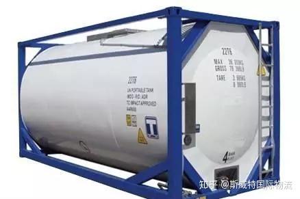

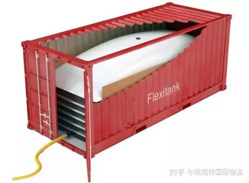

罐式集装箱(tank container)又称液体集装箱。是为运输食品、药品、化工品等液体货物而制造的特殊集装箱。其结构是在一个金属框架内固定上一个液罐。国际标准罐是一种安装于紧固外部框架内的不锈钢压力容器。罐体内胆大多采用316不锈钢制造。多数罐箱有蒸气或电加热装置,惰性气体保护装置,减压装置及其它流体运输及装卸所需的可选设备。

平台集装箱(platform container)形状类似铁路平板车,是具有高承载能力的底板而且没有上部结构的集装箱。适宜装超重超长货物,长度可达6米以上,宽4米以上,高4.5米左右,重量可达40公吨。且两台平台集装箱可以联结起来,装80公吨的货,用这种箱子装运汽车极为方便。

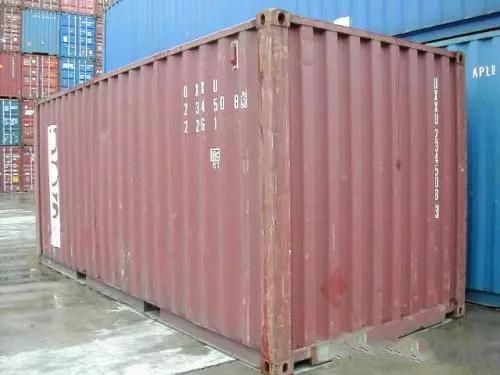

国际上通常使用的干货柜
1、外尺寸为20英尺X8英尺X8英尺6吋,简称20尺货柜;
2、40英尺X8英尺X8英尺6吋,简称40尺货柜;
3、40英尺X8英尺X9英尺6吋,简称40尺高柜(近年较多使用)。
20尺柜:内容积为5.94米X2.34米X2.39米,配货毛重最多为28.25吨,体积为33立方米.
40尺柜:内容积为12.06米X2.34米X2.39米,配货毛重最多为28.8吨,体积为67立方米.
40尺高柜:内容积为12.06米X2.34米X2.69米.配货毛重最多为30.2吨,体积为76立方米.
45尺高柜:内容积为:13.5米X2.34米X2.71米,配货毛重最多为27.7吨,体积为85立方米.

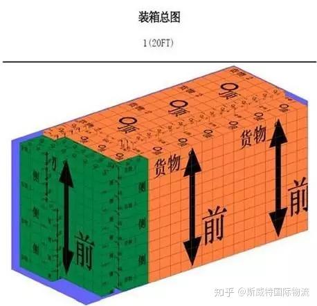

集装箱怎么拼怎么装更安全放心?装柜居然这么多技巧
生活中,拼车、拼团、拼饭屡见不鲜。国际贸易中,拼箱、拼船也是常态。
海运物流中,出口拼箱业务多采用“先放行后装箱”的海关监管模式,解决了因一票货物异常导致整箱货物被甩货的难题,节约了通关时间。但同时,海关在查验中也多次发现违禁、侵权货物
今天,小编梳理了出口拼箱业务中重点环节的注意事项,提醒经营拼箱业务的企业朋友们,
这样“拼”,才对哦!
一般企业出口时,在装柜过程中主要担心的是货物数据错误、货物损坏和数据与报关数据不符合,从而导致海关不会放行。因此,在装柜前,发货人、仓库、货代必须协调周到,以避免这种情况的发生。
讲完了如何拼箱,我们就再讲讲,装箱的最佳姿势!
1、不同形状、不同包装的货物尽可能不要装在一起;
2、从包装中会渗出灰尘、液体、潮气、臭气等的货物,尽可能不要与其他货物放在一起。“不得已的情况下,就要用帆布、塑料薄膜或其他材料隔开。”
3、重量轻的货物放在重量相对较重的货物上面;
4、包装强度弱的货物要放在包装强度强的货物上面;
5、液体类货物和清洁类货物要尽量放在其他货物下面;
6、带有尖角或有突出部分的货物,需将其遮盖,以避免将其他货物损坏。
集装箱货物的现场装箱作业通常有三种方法:
即全部用人力装箱、
用叉式装卸车(铲车)搬进箱内,
再用人力堆装和全部用机械装箱,
如货板(托盘)货用叉式装卸车在箱内堆装。
1、任何情况下货物装柜时,箱内所装货物重量不能超过集装箱的最大装载量,即集装箱总量减去集装箱的自重所得。一般情况下,总重和自重都会标在集装箱的箱门上。
2、每个集装箱的单位容重是一定的,因此在箱内装载同种货物时,只要知道货物密度,就可以断定出是重货还是轻货。
3、装载时要使箱底上的负荷平衡,特别要严格禁止负荷重心偏在一端的情况。
4、避免产生集中载荷。“如在装载机械设备等重货时,箱底应铺上木板等衬垫材料,尽量分散其负荷。
5、使用人力装货时要注意包装上有无“不可倒置”、“平放”、“竖放”等装卸指示标志。务必正确使用装货工具,捆包货禁止使用手钩。
6、装载货板货时,要确切掌握集装箱内部尺寸和货物包装的外部尺寸,以便计算装载件数,以达到尽量减少弃位、多装货物的目的。
7、用叉式装卸车装箱时,将受到机械的自由提升高度和门架高度的限制。因此,在条件允许的情况下,叉车装箱可一次装载两层,但上下要留有一定的间隙。此外,还应注意货物下面应铺有垫木,以便使货叉能顺利抽出。
8、货物最好不要裸装,最起码要有包装,不要一味的为节省空间而导致货物受损。一般的货物也都会有包装,只有比如大件的机器如锅炉、建材之类的会比较麻烦,必须要捆扎、绑紧以防止松动。
  另外,一般用普通起重量为2吨的叉式装卸车,其自由提升高度为1250px左右。但还有一种是全自由提升高度的叉式装卸车,这种机械只要箱内高度允许,就不受门架起升高度的影响,且能很方便地堆装两层货物。此外,还应注意货物下面应铺有垫木,以便使货叉能顺利抽出。
  最后,货物最好不要裸装,最起码要有包装,不要一味的为节省空间而导致货物受损。一般的货物也都会有包装,只有比如大件的机器如锅炉、建材之类的会比较麻烦,必须要捆扎、绑紧以防止松动。其实只要仔细认真,也不会出太大的问题。
