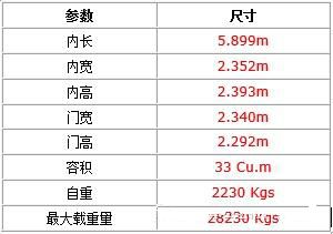

20尺标准集装箱尺寸与规格
20尺标准集装箱6米集装箱
标准集装箱一般都是通用的,其结构特点常为封闭式。所谓的密封集装箱,也就是说该集装箱的四周和顶部都是密封的。从下面的标准集装箱的箱门描述中,我们可以看出不同集装箱之间的差异:
标准集装箱单侧箱门和标准集装两侧箱箱门;
标准集装箱单侧箱门和标准集装箱两侧箱门又分为单块箱门和两块箱门;
标准集装箱单侧箱门和标准集装箱两侧箱门又分为单门和对开门。
用途:标准集装箱可以用来装载各种不同类型的普货(干货)。适用于海运、陆运、空运。

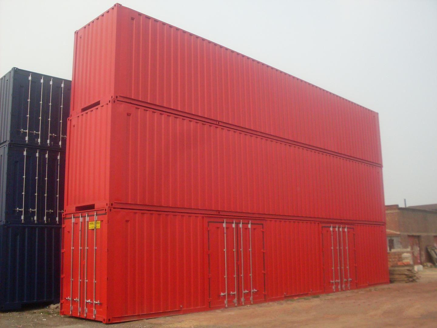

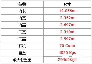

40尺高柜集装箱尺寸与规格
40尺高柜集装箱40HQ箱,12米超高集装箱
40尺高柜集装箱和40尺标准集装箱结构设计一样,除了在高度方向上比40尺柜标准集装箱高外。和标准尺寸的集装箱最大高度为2591毫米(8’6”)相比,40尺高柜集装箱的高度为2896毫米(9’6”)。40尺高柜有40多英尺长,但是一般都做45尺柜的集装箱。
一些承重能力最多达1000KG的系索环,通常安装在前端梁上、底部横梁和角柱那里!
许多40尺柜的集装箱在前端梁板上有一个凹槽用来固定集装箱上转轴底架。这些凹槽可以对集装箱进行高低的升降。
用途:高柜集装箱可以用来装载所有类型的货物(干货)。但是,高柜集装箱特别适合用来运输质量轻、体积长的货物,或者高度高达2.70米的货物。
