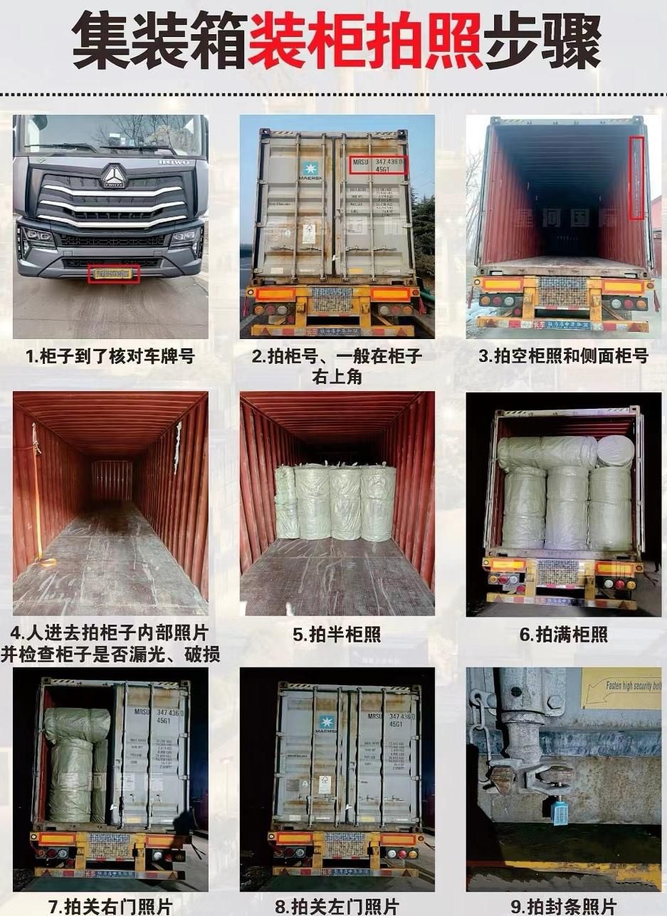

  1. 货柜到了拍车牌并核对;
  2. 拍柜号、拍封条、拍空柜照片;
  3. 进柜内部检查是否有漏光、破损,并拍照;
  4. 装好货物后拍照;
  5. 上封条后拍照。
以上全部需留底,直至集装箱到目的地后交回码头。
