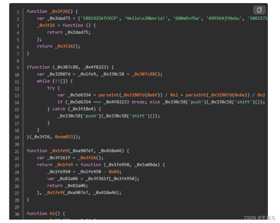

  • 1、一般由一个大数组或者含有大数组的函数、一个自执行函数、解密函数和加密后的函数四部分组成;
  • 2、函数名和变量名通常以 _0x 或者 0x 开头,后接 1~6 位数字或字母组合;
  • 3、自执行函数,进行移位操作,有明显的 push、shift 关键字;
例如在上面的例子中,_0x3f26() 方法就定义了一个大数组,自执行函数里有 push、shift 关键字,主要是对大数组进行移位操作,_0x1fe9() 就是解密函数,hi() 就是加密后的函数。

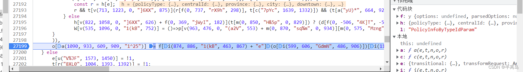

    然后进行抓包,发现该网站有JS混淆,对其进行parse hook技术
    获取到所需要的密文params,继续下一步到明文,然后挨个看其启动器
    获取到可疑位置

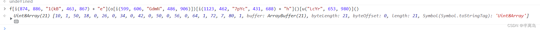

        _0x5bb208 || 0x0 != _0x3c6b83['data']['code'] || (_0x3c6b83['data']['result'] = JSON['parse'](_0xf79b3e['a']['decipher'](_0x3c6b83['data']['result'])))
        分析一下这一部分(该部分即为所需的图片id部分)
        通过控制台
        _0x3c6b83['data']['result'] 部分为响应部分的result密文内容

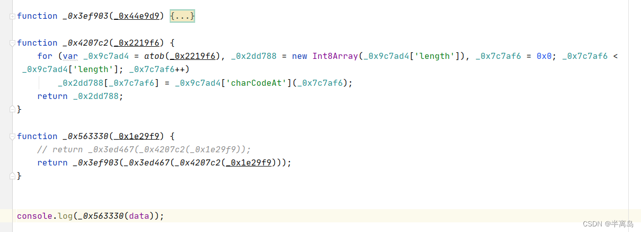

        所以对前一部分推测:_0xf79b3e['a']['decipher']为加解密部分
    function _0x563330(_0x1e29f9) {
    // return _0x3ed467(_0x4207c2(_0x1e29f9));
    return _0x3ef903(_0x3ed467(_0x4207c2(_0x1e29f9)));
}该部分为需要解决的JS逆向部分
然后对该部分进行扣JS即可

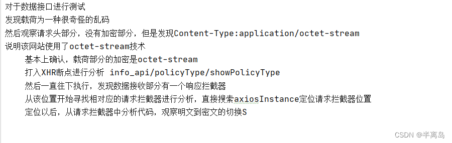

2. octet-stream类型混淆破解
  • 逆向目标:产业政策大数据平台

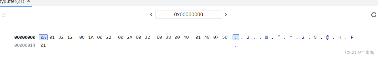

  • 逆向参数:载荷参数加密

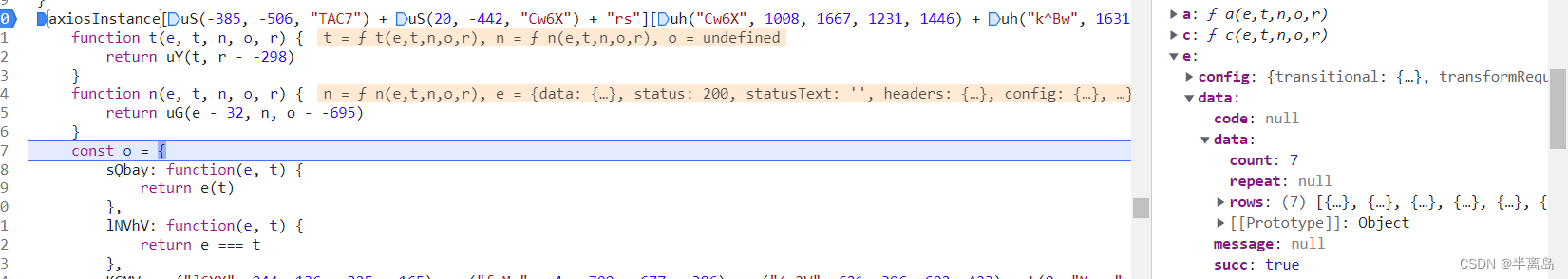

进入之后,发现有无限debugger,先用hook过debugger

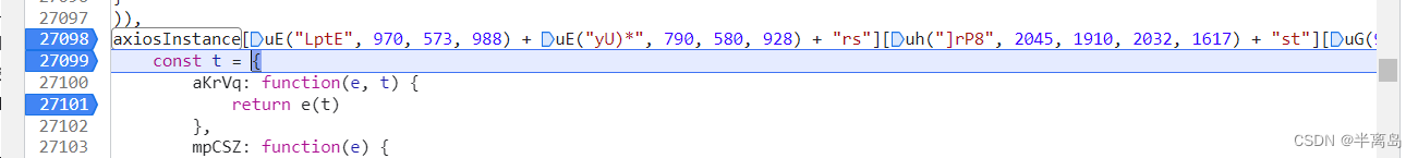

该位置为请求拦截器位置

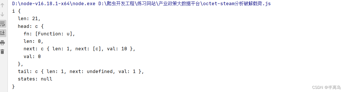

找到该请求拦截器中的载荷参数加密部分

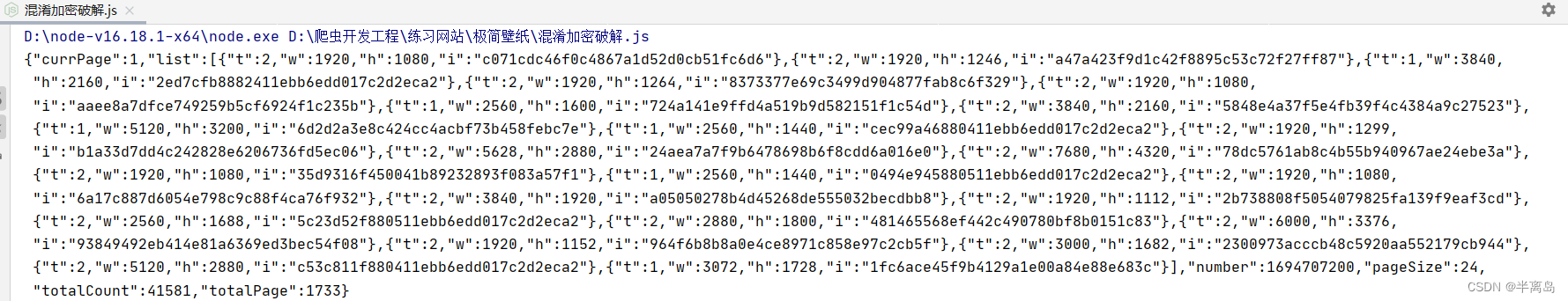

对该部分进行JS逆向即可
最后结果展示
