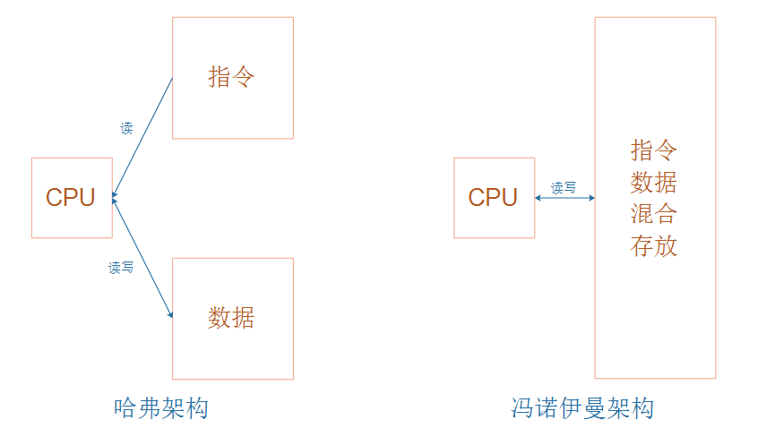

 CPU架构可以分为哈弗架构与冯诺伊曼架构。
(1)哈佛架构
  • 指令与数据分开存放,CPU可以同时读入指令、读写数据。
  • 现在的ARM属于哈佛结构。
(2)冯诺伊曼架构
  • 指令、数据混合存放,CPU依次读取指令、读写数据,不可同时操作指令和数据。
  • PC机、服务器属于冯诺伊曼架构。

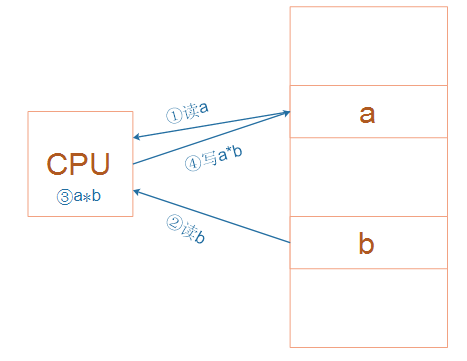

(3)举一个例子,下图是实现这样的乘法运算:a = a * b。它需要4个步骤:读出a的值、读出b的值、相乘、写结果到a。
  • 使用CISC提供的乘法指令,只需要一条指令即可完成这4步操作。当然,这一个指令需要多个CPU周期才可以完成。
    RISC则不提供“一站式”的乘法指令,需调用四条单CPU周期指令完成两数相乘:内存a加载到寄存器,内存b加载到寄存器,两个寄存器中数相乘,寄存器结果存入内存a。
  • 按照此思路,早期的设计出的RISC指令集,指令数是比CISC少些。后来,很多RISC的指令集中指令数反超了CISC。因此,应该根据指令的复杂度而非数量来区分两种指令集。当然,CISC也是要通过操作内存、寄存器、运算器来完成复杂指令的。它在实现时,是将复杂指令转换成了一个微程序,微程序在制造CPU时就已存储于微服务存储器。
  • 一个微程序包含若干条微指令(也称微码),执行复杂指令时,实际上是在执行一个微程序。
    这也带来两种指令集的一个差别,微程序的执行是不可被打断的,而RISC指令之间可以被打断,所以理论上RISC可更快响应中断。
