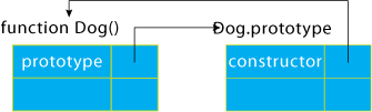

在JavaScript中,每个函数都有一个叫做“prototype”的属性,该属性指向一个原型对象。发过来,该原型对象据有一个叫做"constructor"的属性,该属性又指回了这个函数本身。这是一种循环引用;图3 更好地揭示出了这种环形关系。
图3 每个函数的原型都具有一个叫做Constructor的属性
好了,当一个函数(比如上例中的Dog)和"new"操作符一起使用,创建出一个对象时,该对象将从Dog.prototype中继承所有的属性。在图3中,你可以看出,Dog.prototype对象具有一个指会Dog函数的construtor属性,每个Dog对象(它们继承自Dog.prototype)将同样也具有一个指会Dog函数的constructor属性。图4中的代码证明了这一点。构造器函数、原型对象以及用它们创建出来的对象这三者之间的关系如图5所示。

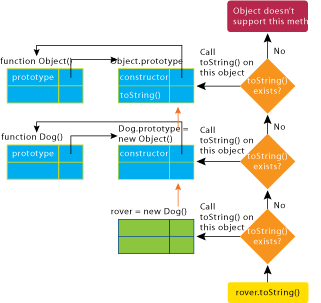

有些读者可能已经注意到了图4中对hasOwnProperty方法和isPrototypeOf方法的调用。这些方法又来自哪里呢?它们并不是来自Dog.prototype。实际上,JavaScript中还有其它一些类似于toString、toLocaleString和valueOf等等我们可以直接对Dog.prototype以及Dog的实例进行调用的方法,但它们统统都不是来自于Dog.prototype的。其实就象.NET框架具有System.Object一样,JavaScript中也有Object.prototype,它是所有类的最顶级的基类。(Object.prototype的原型为null。)
在这个例子中,请记住Dog.prototype也是一个对象。它也是通过对Object的构造函数进行调用后生成的,虽然这一点在代码中并不直接出现:
1 Dog.prototype = new Object();
所以,就如同Dog的实例继承自Dog.prototype一样,Dog.prototype继承自Object.prototype。这就使得Dog的所有实例也都会继承Object.prototype的方法和实例。
每个JavaScript对象都会继承一个原型链,该链的最末端都是Object.prototype。请注意,到此为止你在这里所见到的继承都是活生生的对象间的继承。这同你通常所认识的类在定义时形成的继承的概念不同。因此,JavaScript中的继承要来得更加的动态化。继承的算法非常简单,就是这样的:当你要访问一个对象的属性/方法时,JavaScript会首先对该属性/方法是否定义于该对象之中。如果不是,接下来就要对该对象的原型进行检查。如果还没有发现相应的定义,然后就会对该对象的原型的原型进行检查,并以此类推,直到碰到Object.prototype。图6所示即为这个解析过程。
图6 在原型链中对toString()方法进行解析(点击该图就可以看到大图了,译者注:貌似原文的这个图就没法点击。)

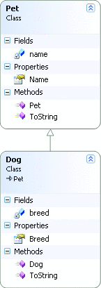

比方说,如图9所示,你有一个基类叫Pet,它有一个派生类叫做Dog。怎样在JavaScript中实现这个继承关系呢?Pet类就很简单了,你已经看到过怎么实现它了:
图9 类
// class Pet
function Pet(name) {
this.getName = function() { return name; };
this.setName = function(newName) { name = newName; };
Pet.prototype.toString = function() {
return "This pet’s name is: " + this.getName();
// end of class Pet
var parrotty = new Pet("Parrotty the Parrot");
alert(parrotty);
那该如何定义派生自Pet类的Dog类呢?从 图9中可看出,Dog类具有一个额外的属性,breed,,并且它还重载了Pet的toString方法(请注意,avaScript中的方法和属性命名惯例采用的是驼峰式大小写方式,即camel case;而C#推荐使用的是Pascal大小写方式)。 图10所示即为Pet类的定义实现方法:
图10 继承Pet类
